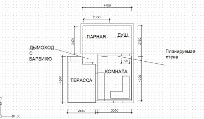

Добрый день...
Прошу вашего совета и рекомендаций для выбора печи для русской бани
Есть такие условия для русской бани:
1) отдельностоящее здание, находиться в киеве - зимы не очень морозные, примерно 3 месяца в году (это о климате, так как помещение будет использоваться 1 раз в неделю (и возможно не каждую неделю)
2) в помещении будет автономное отопление (эл котел или конверторы) в двух комнатах(предбаннике и комнате отдыха)
3) готовность парной 1-2 часа максимум (не хочеться ждать по 5-6 часов)
4) заброс дров из комнаты отдыха
Что посоветуете?

Сообщения: 10146
СообщениеДобавлено: Вт 9 Апрель 2013, 13:58 Ответить с цитатойВернуться к началу
ставьте, если хотите быть постоянным заложником, как в подготовке парной для своих домочадцев, так и безопасности при работе с сосудом под давлением, в помещение с незащищенными людьми (голыми), тем более вашими близкими

Сообщения: 10146
СообщениеДобавлено: Вт 9 Апрель 2013, 17:20 Ответить с цитатойВернуться к началу
а опасно настолько, что раньше все, что связано с паром, ставили в соседнее помещение, а если под давлением -в соседнее здание
в парную только заводили паропровод с устройством распыления и смешивания
сейчас вы все ставите "как есть" на свой страх и риск
