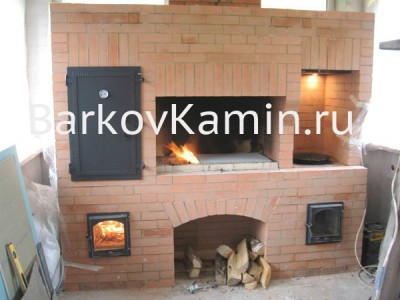

Всем привет! Smile
Вопрос такой: справляется ли вытяжка над плитой, в печь, со своей задачей?
Вообще, какие минусы и плюсы?
Никогда не сталкивался. Отзовитесь, у кого какие соображения? Sad

Обычно делается во второй колпак или канал задвижка, в которую должен уходить угар от готовки продуктов. Насколько это оправдано? Действительно вопрос. Ведь при топке печи в это время идет паразитный воздух в печь через эту же задвижку, ослабляя при этом тягу печи. Второе, возможно выпадение из печи сажи на продукты, находящиеся на плите.
Сделать отдельный канал. Можно в трубу, но будет ослаблена тяга.
На Мастер Класс 2012 опробовали расположение канала в печи через поддувало. Опробовали ... работает ...
http://forum.stovemaster.ru/viewtopic.php?t=6384

Неужели, угар от готовки продуктов из варочного пространства, поступает по вентиляционному каналу в поддувало, а оттуда в топку.
Или и я " рамсы попутал"
Или, всё таки, из варочной части в идущий из поддувала вент. канал и в трубу. Тогда какова роль поддувала?

первое-верно

Всё работает! Просто на этот канал не в каждой печи найдётся местечко...
Ещё из минусов - в "древних" печах, оснащённых подобным каналом (наблюдал единожды в Беларуси на Витебщине), из него - канала, после закрытия вьюшки тянет в кухню прогорклым салом-маслом... Sad Ведь в нём не выгорают осевшие на стенках ароматы...
По этой то причине делаем задвижку под трубу Razz , или во второй колпак..., если труба не над ВП.

В садовые комплексы смело ставим кухонные вытяжки (особенно над казаном). Либо в отдельный канал, либо в дымоход по принципу инжектора подключаем. И вытягивает 100%, и подсветка кстати. Думаю, что и в отопительно-варочной можно пробовать. Хотя, при наличии дверок варочной камеры, никаких проблем никогда не возникало и с просто каналом в трубу с дверцей.
Использовать чад от плиты для горения удачная мысль ИМХО. Если не ухудшается конструкия печи. Как минимум избавляем трубу от лишнего жира на стенках.
