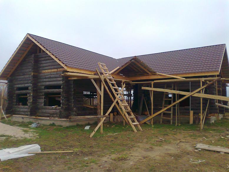

В прошлом году с оказией стал владельцем готового сруба, даже я бы сказал двух (под общей крышей).
В процессе перевозки его, сборки и возведения под крышу начал читать форумы и понял, что многое из того что сделано - сделано не правильно (треснутый фундамент, отсутствие гидроизоляционной пленки под м. черепицей, вопросы по стропилке, фронтоны...). Вобщем проблем хватает, но есть стойкое убеждение, что это все можно исправить (что и буду частично делать в этом сезоне). Но споткнулся я не там где ожидал, а именно на этапе планирования внутреннего расположения для бани. Трудность заключается в следующем:

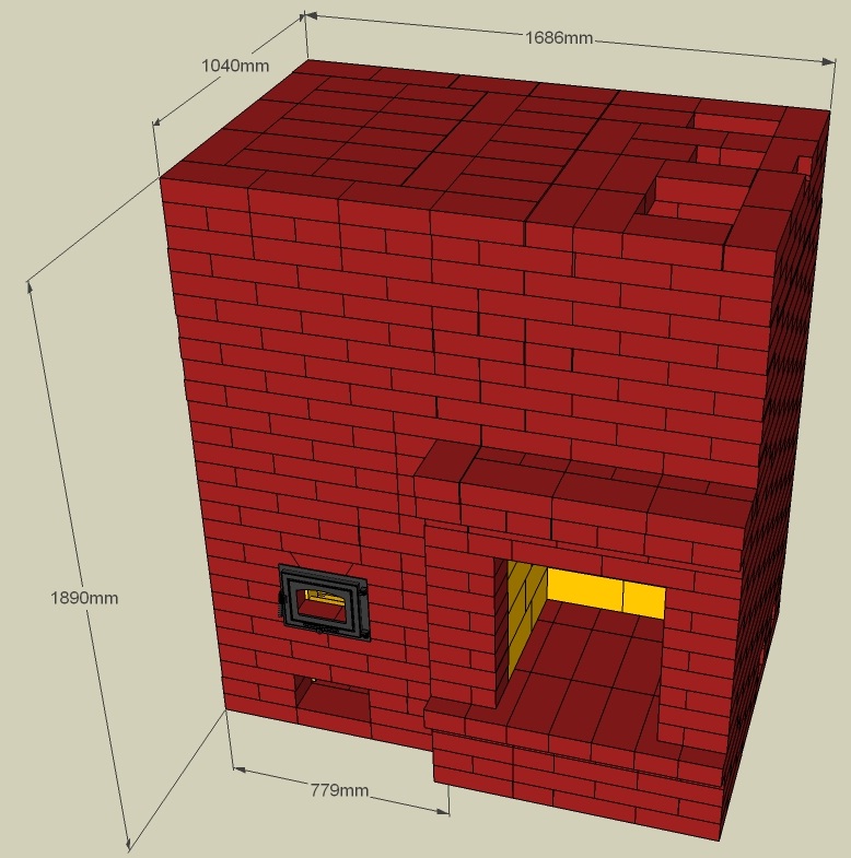

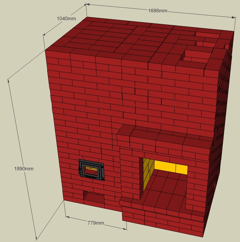

Накидал примерную версию банной печи + камин. Печь постарался срисовать с порядовок Е.Колчина "пламенная". + камин нашел в инете и дорисовал чуток изменив.
И вот решил посчитать эту печь-камин - дорогие старожилы помогите разобраться - правильно ли все я посчитал?
1) Возьмем печь примерно 600 кирпичей (это я по скетчу прикинул) в эти 600 не входят кирпичи "относящиеся" к камину. Отсюда вычтем те кирпичи, что составляют низ печи до пода ~ 100 шт. Итого 500
Активная масса печи = 500*3.6 =1800 кг
2) Тепло, аккумулированное печью
= 1800*0.21*120 (120 коэфф для тонкостенных весом более 1000 кг по ГОСТ)=45360 ккал
3) Решил по ГОСТ время топки (взял максимальное) 2*1.5 = 3 часа (1.5 коэф по ГОСТ)
Итого теплоотдача в час = 45360/(12-2*1,5)=5040 ккал в час
Активная высота печи (считая от пода до верха перекрышки 1.47 м) общая 1.89 м
стена в КО 1,1466 м2
Стена в парной 1,5288
Стена в парной 2,2932
Стена в раздевалке 1,5288
Перекрышка печи 1,3314
то приведенная поверхность 7,49595 м2
Тогда теплоотдача с м2 = 672,3630760611, что многовато для ГОСТ (должно быть 500-600)
Если добавим внутреннюю стенку образованную задней стеной камина (Площадь образованная задней поверхю камина (она скрыта от нас камином) 1,3377 м2))
то приведенная поверхность 8,83365 м2
Тогда теплоотдача с м2 = 570,5455842149
Тут теплоотдача нормальная, но я не знаю имеет ли смысл считать эту стенку???
Топливник размер (м)
0,25х0,62х0,46
Площадь стенок м2 = 0,9954
Объем топлиника м3 = 0,0713
Посчитаем тепловосприятие печи
Топливник 0,9954 м2
Первый газоход с перевалом (это каменка с камнями) 1,1222 м2
Прочие газозоды (это колпак/опускной позади камина) + подъемный в трубу 3,17835 м2
Коэф для них по ГОСТ
f 6000 4500 2300
Итого Q = (0,9954*6000 + 1,1222*4000 + 3,17835*2300)*3 = 54997,515
Qчас = 54997,515/12 = 4583,12625
Что меньше нужных нам (теплоотдача в час = 45360/(12-2*1,5)=5040 ккал в час) что делать в этом случае я не знаю. Какие параметры печи менять, что увеличивать?
Теперь посчитаем теплонапряженность топочного пространства.
Кол-во сжигаемого за 1 час топлива.
B=(12*5040)/(3300*0,7*(2*1,5)) = 8,7272727273 кг
Тогда теплонапряженность топочного пространства
Е = (8,7272727273*3300*0,9)/0,0713 = 363534,361851332
Это подходит по ГОСТ (350 000)
А вот с колосниковой решеткой я не понял.
Весовое напряжение R = 8,7272727273/площадь решетки.
И для того чтобы приблизится к ГОСт мне нужен колосник всего 0.25 на 0.15 м????
Ну поддувало примерно получилось 0.07 на 0.24 что мне кажется нормально.
Уважаемые, кто может проверить мои расчеты? Я к чему это все - у меня в проекте топливник получился шириной в кирпич, не слишком мало??? Несколько это все смущает + площадь колосника мне не понятна - какую брать?
По ширине (объему) топки почему спрашиваю, потому как у Е.Колчина и его пламенной ширина 2 кирпича, а печь то я того проекта рисовал. А по расчетам выходит, что хватит и в 1 кирпич.
Вобщем где намухлевал - гляньте ткните? Могу и скетч кинуть для проекта, но он нарисован для ширины топки в 2 кирпича + некоторые изменения надо по печи и камину доделать.

Вот и у меня по гостовским рсчетам получается ерунда какая то - если взять печь размером 3,5 х 5 кирпичей при условии что длинна дров - 50 см, высота топлива - 35 см, а высота топливника - 77см получается ширина топливника - должна быть - 25 см Shocked. Этож че за топливник такой узкий и высокий. Туда и 15 кг дров не засунеш

Не сшивайте печь и камин-кладите с разделительным швом.Рано или поздно банную печь перебирать нужно не трогая камин.Камин кладите в комнате отдыха..А вместо камина отопительный щиток.У камина нет дымосборника и задвижки.Мал дымосборник по объему.Под из огнеупора надо ложить.
У Вас исполнитель уже есть или наработки только?Труба банной печи должна быть вертикально к коньку ближе без поворотов.Вентканал должен быть.
