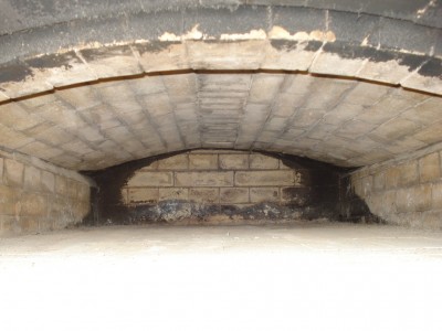

Есть сайт www.pe4ka.ru посмотрел пункт барбекю для выпечки хлеба.Не согласен что свод должен быть низкий- пригорать будет продукция.У кого какие мнения?65 см считаю норма-ведь дрова это длиннопламенное топливо...

Посмотри на высоту свода Русской печи по проекту генерала Васмунда, что была построена в 2012 году под Суздалем под руководством Андрея Ивановича Ищенко. На ютьюбе найдёшь. Весь семинар май-2013 кушали хлеб в изполнении нашей Сашечки Никитиной. Очень вкусный. Не пригорал. Так то! Very Happy

Не такой уж он и низкий Сантиметров 30 будет точно. Нормальная высота для свода 35-40 сантиметров. Просто печь широкая.

7 вершков высота!
