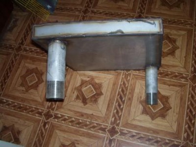

http://forum.stovemaster.ru/viewtopic.php?t=5375, а лежанка приплюсовывается...
Сейчас она уже оборудована регистром http://forum.stovemaster.ru/viewtopic.php?t=1650
регистр ГВС
 Размер файла:  29.57 КБ
 Просмотров:  758 раз(а)
СообщениеДобавлено: Сб 11 Май 2013, 18:08 Ответить с цитатойВернуться к началу
pcom писал(а):
Да. с ХК- это я загнул, можно же будет и на поду печь хлеб, пиццу, блины и пирожки
в принципе да, если надо русскую то там же в горниле и можно печь то что Вам и нужно.
