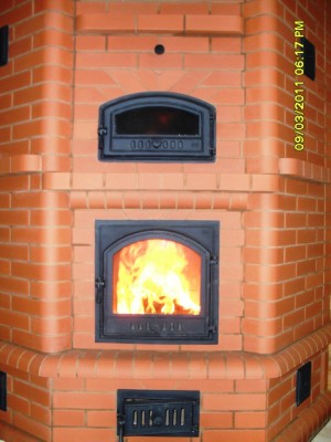

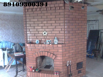

Проясните еще один момент- это каминопечь с камином как отдельное изделие или ХК с топочной дверцей большого размера?

СообщениеДобавлено: Ср 15 Май 2013, 21:19 Ответить с цитатойВернуться к началу
А Вы не попутали фотки Sad
Их даже в различном стиле (технике печной кладки) выполнили Very Happy
И Вы таки утверждаете, что это - одно изделие?
Дайте ссылку на "первоисточник" Confused

СообщениеДобавлено: Ср 15 Май 2013, 22:10 Ответить с цитатойВернуться к началу
Вы совершенно правы,это два разных объекта. Но ведь и вопрос звучал про разные конструкции.

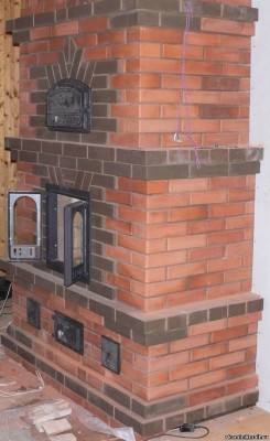

СообщениеДобавлено: Чт 16 Май 2013, 12:37 Ответить с цитатойВернуться к началу
Мне в целом безразлично, как устройство будет называться :-) Открытый камин не нужен. Цель - отопительная печь, которая способна достаточно быстро прогреть помещение при приезде, а затем прогреться сама и держать тепло как обычная печь. Из копаний в Интернете и советов здешних Мастеров у меня создалось впечатление, что такой агрегат называется каминопечью и выглядит как на фото. Внешние изыски не важны, все равно на крутые кирпичи бюджета не хватит.
На втором этаже нужен небольшой кирпичный щиток для обогрева двух маленьких смежных комнаток.
Ну и хлебная камера как бонус для главы семьи.
Если я что-то неправильно поняла, то готова рассмотреть и другие варианты. Сопутствующую буржуйку и водяное отопление семья забраковала. Отдаленные углы, типа санузла, будут греться электричеством. Достаточно быстрый прогрев принципиален, так как есть маленький ребенок, а приезжаем мы обычно по весне-осени в пятницу к ночи, в 22-23 часа. В будущем хотим жить с апреля по ноябрь, и приезжать зимой на выходные - опять же надо греть побыстрее.

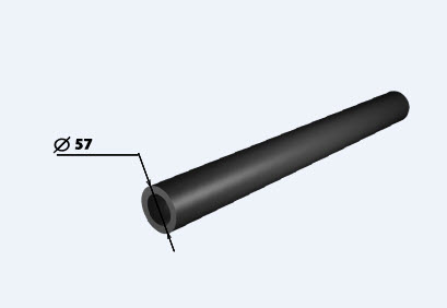

Vadim
Зарегистрирован: Ср 20 Март 2013, 09:21
Сообщения: 7
Регион: Moscow
СообщениеДобавлено: Пт 17 Май 2013, 03:48 Ответить с цитатойВернуться к началу
Сергей68 писал(а):
Vadim писал(а):
Если добавить в конструктив печи - калориферное отопление не понадобиться буржуйка и обогрев будет достаточно быстрый.
Калориферный канал будет работать после нагрева тела печи... посему быстрого нагрева помещения от него ждать не надо.
Вот если подумать немного и в качестве теплосъемника для системы, использовать - трубы котельные (котловые) внутренний диаметр 57 мм. Этот метод давно работает и по нему нет нареканий.

СообщениеДобавлено: Пт 17 Май 2013, 05:34 Ответить с цитатойВернуться к началу
просто колориферный каналы сделать из труб. Лучше квадратного сечения и поставить вместо перегородки между подъемным и опускным каналом. Трубы открыты наружу внизу и вверху.Тогда греются сразу.

СообщениеДобавлено: Пт 17 Май 2013, 07:41 Ответить с цитатойВернуться к началу
Фото что, вы выложили, фото моей печки, есть фотографии в работе, взята с сайта каминопечь.рф
