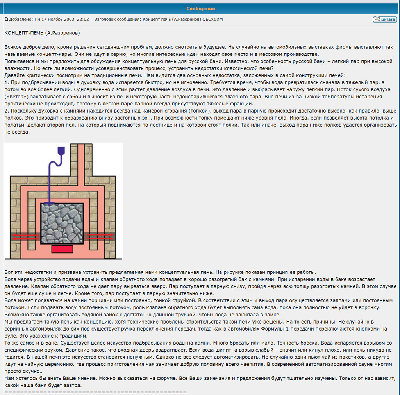

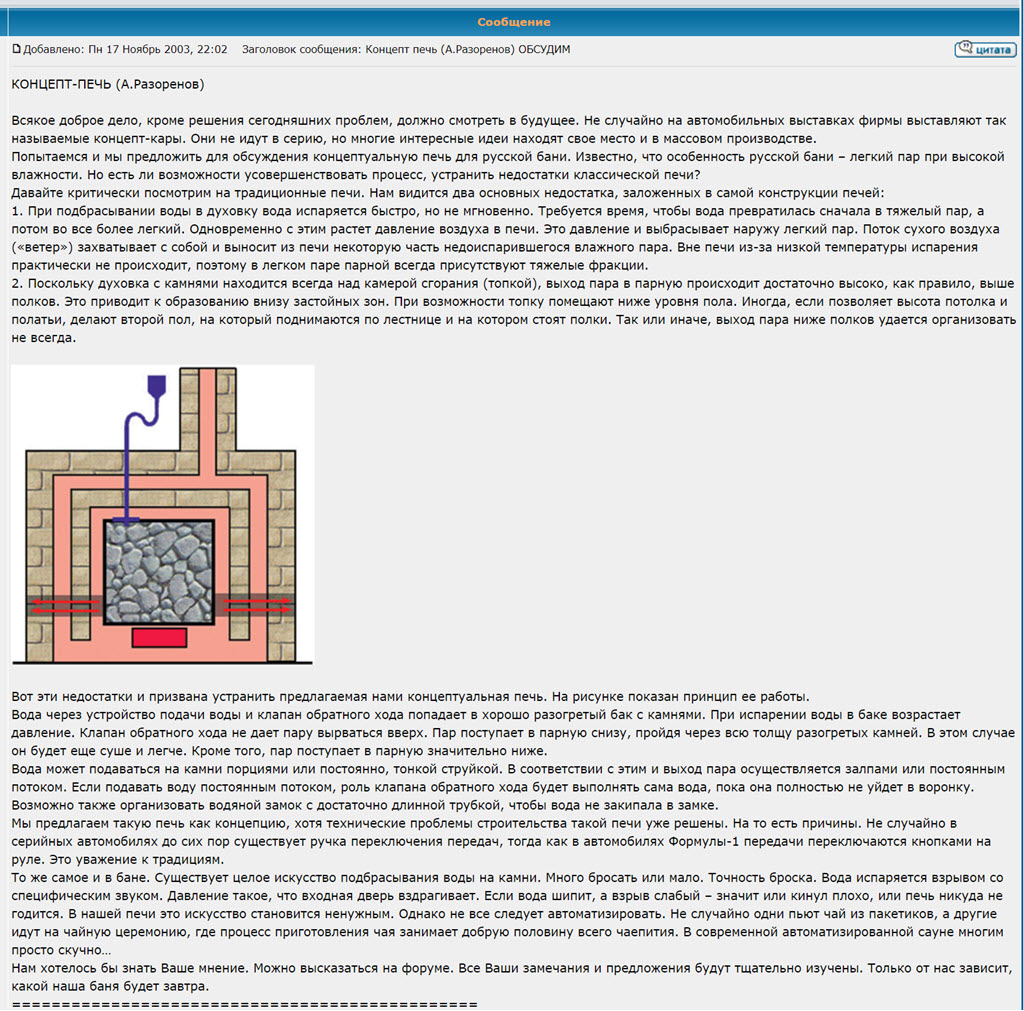

Сажа в колпаках и не эффективность использования топлива - основные недочеты печей Кузнецова.
Так же много было конструктивных недочетов, которые устранялись практически нашей командой. Ведь даже то крепление дверцы с помощью нержавейки, а позднее и уголками, вышло от модернизации нами.
могу рассказать рождение "катализатора", которого не было у автора и в помине ... ведь даже еще в 2008 автор подавал ВВ в СШ, хотя об неэффективности этого говорили уже открыто, теперь уже не подается ...
Если коснуться банных печей, то у автора банных печей нет! Посмотрите каталог на сайте - только с баком на основе отопительной. Теперь то вы знаете, что так банные печи не делаются. Откуда черпали информацию?
Рождение "Новпар" - заимствование концепт печи Разоренова, рождение Руссауна - печь построенная И.Спицыным в МО.
а работать "по европейски" - чисто и аккуратно - кто вам привил? Так бы и кололи кирпич себе под ноги...
Не хочу я что то сегодня все это ворошить, ведь много чего всплывет, на что потом будет Кузнецов писать статейки и обвинять всех во лжи.
Авторский текст концепт печи А.Разоренова
