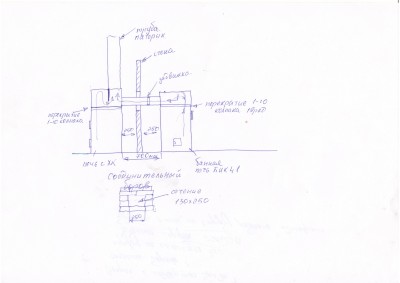

надеюсь на ваше слово во вложении картинка двух печей на одну трубу , возможности поставить дымовую камеру нет , будут ли в таком варианте одновременно работать две печи на одну общую трубу пятерик ??? , высота от фундамента до конька 6 метров , труба как видно на картинке будет ставиться на печь .
Задвижку для банной печи ставить в борове или на выходе дымовых газов из первого колпака ???
Достаточно ли сечения борова 130 на 250 ?

наверное рассечка здесь будет уместна , выделена красным

ELM заменить стену пенобетоном не представляется возможным ,так же как и сдвинуть печи вплотную , скажите в представленном варианте с горизонтальным боровом ( в планах в него поставить гильзу приблизительно в кирпич 250*120 мм )без уклона и с разделительной рассечкой в трубе , и размере трубы в шестерик конструкция работоспособна при одновременной работе двух печей ???? ELM , что скажете ?

Ivan20051 писал(а):
...во вложении картинка двух печей на одну трубу...
Прежде всего, сообщите, печи уже есть или это всё только в планах?
В остальном(предварительно):
- сечение борова лучше делать в высоту, т.е. высота 210-280, ширина 130-250.
- необходимо предусмотреть возможность прочистки борова, через прочистные отверстия(лучше с торца).
- дымоход лучше сделать двухканальный, т.е. семирик с двумя гильзами.
- кстати, боров, тоже лучше загильзовать(ф150 минимум) или выполнить сендвичем, соответствующего качества.
- задвижки лучше ставить горизонтально и в основании дымохода.

Извиняюсь что не отписался сделал как на картинке , боров не делал использовал сендвич врезал под уклоном все работает труба шестерик
