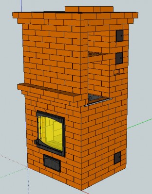

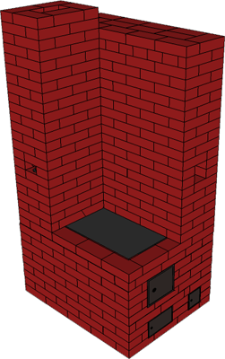

Доброго времени суток ! Уважаемые печники, в прошлом году мы с отцом построили дом 6х8 двухэтажный, но второй этаж сугубо летний. Нынче вопрос встал с печкой, в старом доме стоит уже лет 25 печь примерно как на фото 1. Именно такую печь как в старом доме я ненашёл, но приглянулись 2 печи что на "фото2" и "фото3". Печь хотим ложить сами в первый раз, руки вроде прямые.
Проживать в доме планируется с середины апреля и примерно до середины октября, возможны редкие заезды зимой с ночевой.
Вот и решили уточнить некие моменты, а именно:
1) хватит ли такой печи для отопления дома 48кв.м. ?
2) какая печь наиболее правильная из представленных для дома 48кв.м. ?
3) возможно ли переделать данные печи, чтобы труба выходила как на "фото1" и нужно ли это?
Можно рассмотреть ваши проекты, подобного типа печей.
Очень надеюсь на вашу помощь.

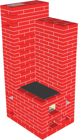

Печь угловая с рассечками 4,5х3,5 по Жирнову. ссылка на проект (http://sdelaipech.ru/post/157)

Варочная плита с отопительным щитком размером 3,5х4,5 кирпича. ссылка на проект (http://sdelaipech.ru/post/80)

Вам лучше Шведку.
Почитайте вот эту тему. http://forum.stovemaster.ru/viewtopic.php?t=3233&postdays=0&postorder=asc&&start=0
Там обсуждение, много ссылок. Вам будет познавательно.
В Шведке с верхним колпаком, трубу не трудно перенести.
А после посмотрите разные варианты шведок на форуме. Ваше решение найдёте обязательно.
Не Вашим расположением не смущайтесь. Печь "зеркалится" легко в Скетче.
Успехов в поисках.

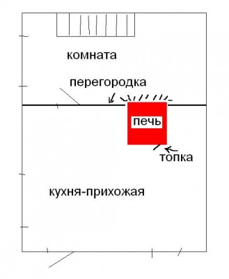

А планировка домика какова?

Примерно вот так думаем поставить печь чтобы топка была из кухни а в комнату выходил отопительный щит.

Спасибо, полистал тему действительно неплохой вариант, и внешне и функционал, хватит ли подобной печи для данного домика ?

Вполне Хватит.
Только немного другую Шведку. Писал о варианте с плитой в нише, как в проекте Владимира Солина. Только это 3.5 на 3.5, а тебе надо 4.5 на 4.5 кирпича.
Тогда будет большая топка, можно подумать о духовке. Вместо столбика я бы сделал стеночку по малой нише, по большой нише сделал бы распашные дверцы, закрывающие нишу с плитой. Но это моё мнение.
Думай, не торопись. Вариантов таких шведок найдёшь в сети много.
Можешь показать форумчанам, что нашёл, думаю обязательно подскажут, предостерегут от ошибок.
