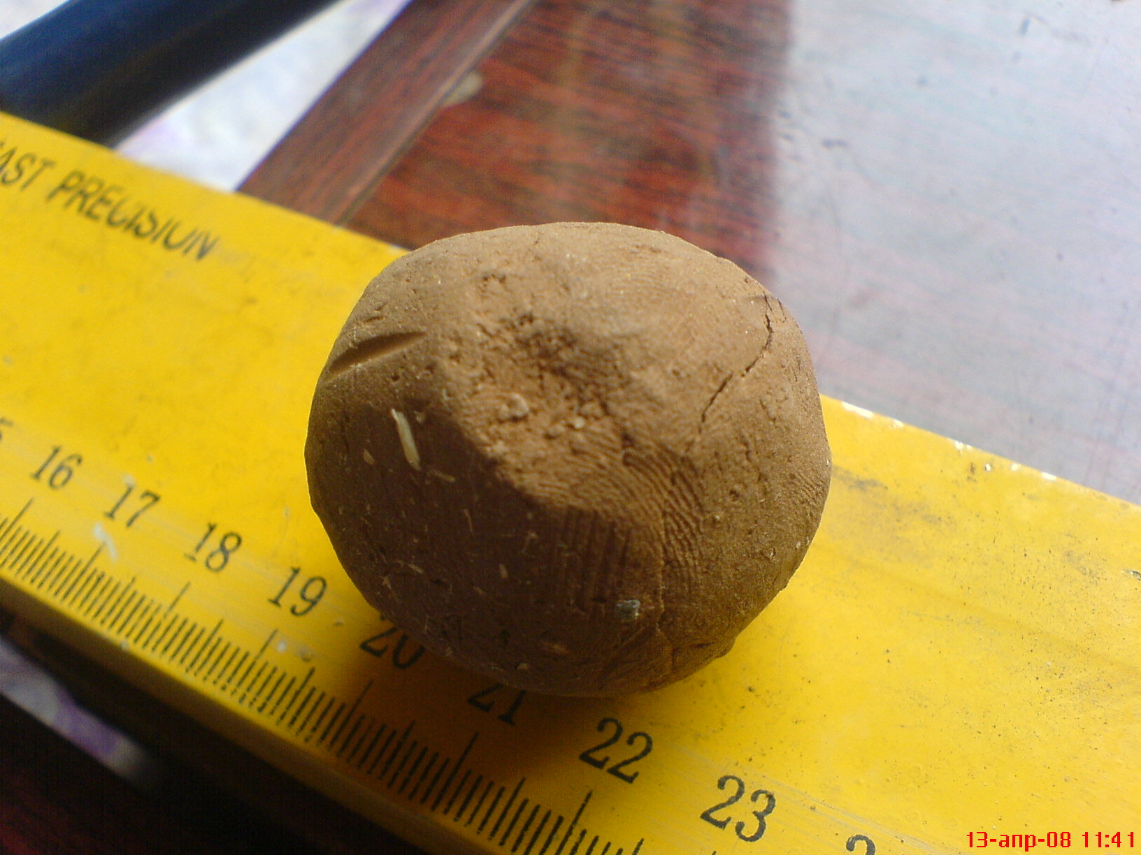

Нашел таки у нас глину, в одном из дачных магазинов. 300 руб за два ведра.
1. Шарик из чистой глины, одна большая трещина и та появилась в самом начале высыхания, мелких трещин нет, шарик очень прочный, бросал не разбивается. Походу глина жидкая, надо ли ее мешать с песком?

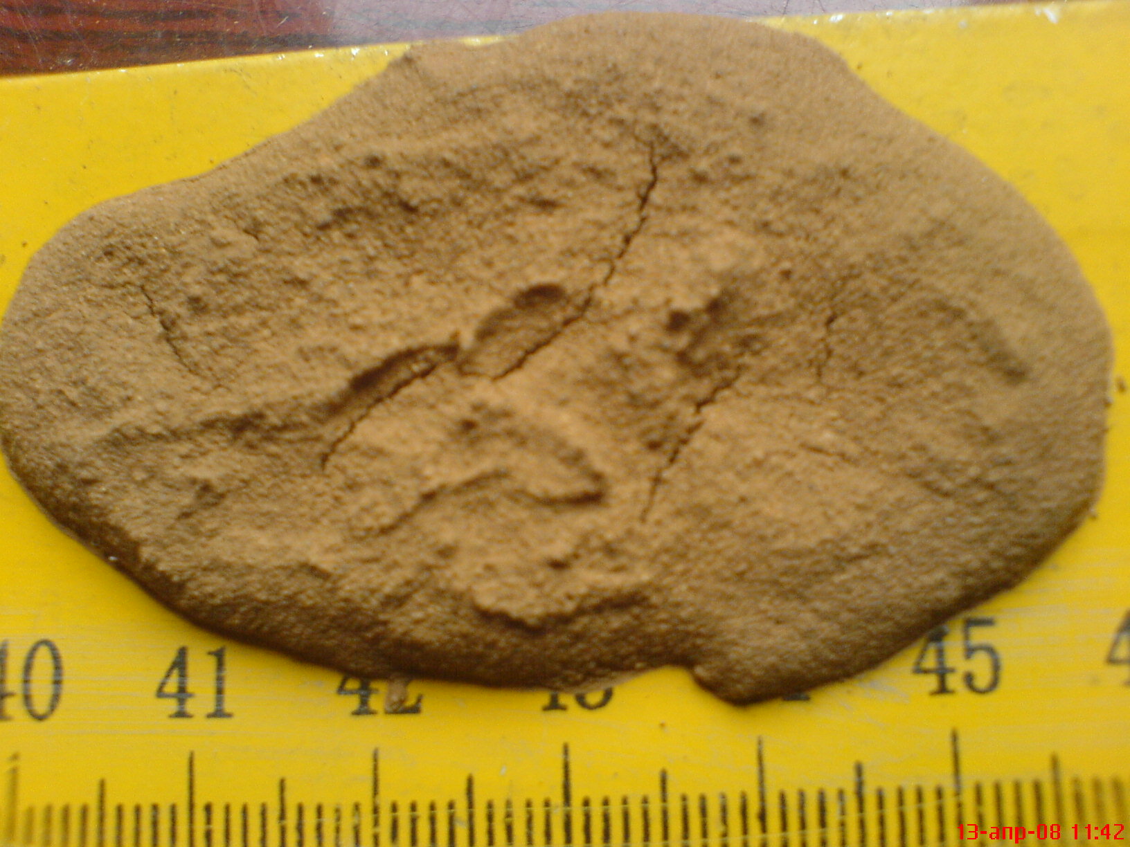

3. Раствор высох на железе, потрескался в середине.

Высушенный шарик из чистой глины.
 Размер файла:  317.79 КБ
 Просмотров:  1105 раз(а)

Раствор с песком высушенный на железе.
 Размер файла:  347.23 КБ
 Просмотров:  1160 раз(а)

глина жирная
еще песка - 1:2
при замесе в ведре раствор должен сходить с мастерка без остатка

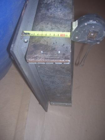

Ох как меня ругали, а тут вон какой криминал
http://foto.mail.ru/mail/stove1941/623/648.html
СообщениеДобавлено: Вт 27 Май 2008, 10:47 Ответить с цитатойВернуться к началу
Поподробней, что за криминал ?
Кирпич над топкой на железе?
Юрий Подгорнов
Сообщения: 342
Регион: Зеленоград
СообщениеДобавлено: Вт 27 Май 2008, 12:21 Ответить с цитатойВернуться к началу
Базальтовый картон и прочие ньансы...
А это очень серьезная ошибка?

Хунвейбин писал(а):
Важно как сделано, а железо тут не при чём! Был бы ум бы у Лумумбы, Чёмба был бы не при чём бы! А в Тобольске какая глина? Минтай один!
Да можно ставить металл. Ничего страшного нет.
Сообщения: 6063
СообщениеДобавлено: Чт 20 Июнь 2013, 18:14 Ответить с цитатойВернуться к началу
Мы опираем через базкартон со всех сторон, на полосы чугуна..., а в кладку - кляммеры.
