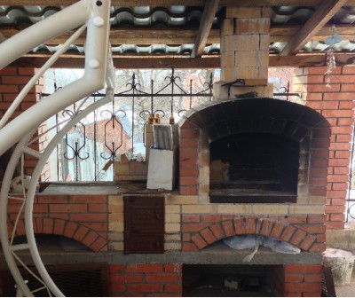

Добрый день ищу печника для переделки (построение верха) барбекю и кладка (заново) печи под казан обьект находится Г Самара (Красная Глинка)
приступать можно при положительной температуре (фундамент есть,навес есть ) 89171125253 Дмитрий
Подготовиться хотелось бы заранее)))) , все обсудить , докупить материал и т. д.

А фото того что хотите переделать? Может проще(дешевле) заново?

Да я тоже так думаю , что верх надо переделывать целиком)))фото прикреплю

Такую красоту разбирать до фундамента

а плита ровненько отлита ...
и не думая!

В принципе можно разобрать до плиты, потом низ оштукатурить, отделать чем-нибудь.

А топку под казан с плиты начнёте?

СообщениеДобавлено: Пн 18 Февраль 2013, 09:34 Ответить с цитатойВернуться к началу
Как один из вариантов. Рядов хватит.
Но мне видится казан с правой стороны, пристроенный.

СообщениеДобавлено: Пн 18 Февраль 2013, 13:23 Ответить с цитатойВернуться к началу
Если шесть рядов хватит ,то точно как на фото и щепками топить.

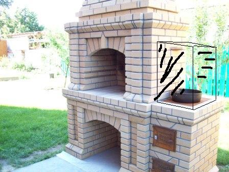

вот приблизительно то , что хочется получить (столешницу сделаю сам ) Если не хватит высоты навеса(моего) -будем переделывать))

Вот это действительно работа хорошего печника ,а не халтурщика.

СообщениеДобавлено: Вс 3 Март 2013, 17:45 Ответить с цитатойВернуться к началу
Вроде по почерку ГРИГОРЬЕВА АНАТОЛИЯ из Челябинска.

Он самый))Только дверцы не покрасил Confused

А БЕСПОЛЕЗНО наши чугунные дверки красить. Ржавчина лезет сквозь краску.Меня даже упрекнул один заказчик в том что я якобы с халтурил- взял деньги за финскую краску а сам не покрасил. Осенью сдал объект с покрашенными дверками,а весной как будто никакой краски и не было. Дверки все ржавые.Хотя предварительно перед покраской обрабатывал средством для удаления ржавчины.

без грунта лежать краска не будет ...

Евгений Викторович а грунт термостойкий бывает?
