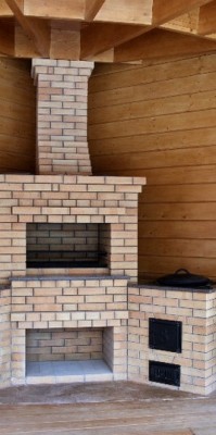

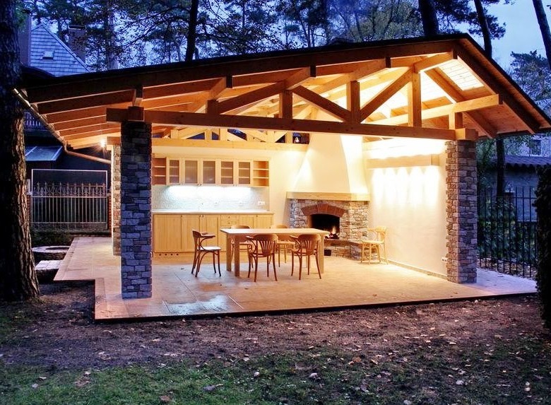

Доброго времени суток! Планирую строительство беседки, приведенной ниже на фото и в ней планируется барбекю. На одном из форумов посоветовали фундамент следующего типа: "УШП" т.е. основной фундамент под полы и стены, снимаем плодородный слой, засыпаем щебнем, трамбуем, сверху листы из 10см ЭППС, и сверху 10см бетона. Под печь все тоже самое, только бетона слой в 20см. Состав почвы следующий: 30-40см земля, потом глина. Терр-но дмитровский район МО.
Как думаете имеет право на жизнь такой вид фундамента?

какой еще ЭППС ? забудьте про него !

Для открытой беседки бессмысленно укладывать пенополистирол...

или щебенка или ЭППС. личное мнение. уж лучше на песчаную подушку эти листы. если купите правильные, которые до 20 тонн/кв.м держат....
а глина отлично пучинится в морозные зимы.
