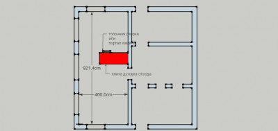

Сложить печь разделяющую кухню и гостиную. Перегородки нет. Размер помещения 10х4.5м. Печь предусматривается в качестве резервного источника тепла и пропитания(отопить именно это пространство) когда припрёт. Но настоящая. Не дачный вариант. Плита обязательна. Очень желательна духовка. Тут такой задвиг... Или топка из гостиной или пристроенный со стороны гостиной камин. А плита и духовка со стороны кухни. В общем горшки на кухне, огонь в гостиной. Высокие требования к эстетической части. Кирпич можно и lode. Предложения, коли такие будут, в личку, там дам телефон заказчика. Если к работе проявят интерес из другого региона, весьма комфортно можно разместиться на строительстве на период работ. Жить есть где.

забыл добавить... Дом на фундаменте типа монолитная плита. Стены и перекрытия из несгораемых материалов (бетон и пенобетон. В отапливаемом помещении 15м2 остекления. Естественно, что в ситуации, когда печь становится важнейшей часть дома, светопроёмы сильно сузятся Twisted Evil

Выкладывайте план домика..., либо на почту Very Happy

Перекрытия несгораемые. Крыша плоская, несгораемая.

обнаружился печник в липецке, понимающий как работает печь. (Удивительно, но несколько предшественников, узнали от меня, профана, что горят в печи не дрова, а газы) Проект в стадии проработки под требования заказчика.

Я уже писал кто хочет тренировки с плитой то вперед.Есть д. Тирян Елга у нас в районе.Так плита в одном доме вышла из строя и деформировалась.От асфальта до деревни 8км заметенных сугробом дорог.
Пока добрались уже и стемнело.В доме 5 детишек.Так пришлось в 3 слоя закладывать всю плиту кирпичом и так она до весны и проработала.
Плита снижает на30-40 проц т-ру отходящих газо и вызывае сажеобразование этим.Кондесат тут как тут.
Духовка вызывает деформацию кладки печи.
Ваш проект ненадежен и требует пересмотра.

Благодарю за змечание по плите. От плиты и духовки уже отказались. Будет только грязная ХК.
