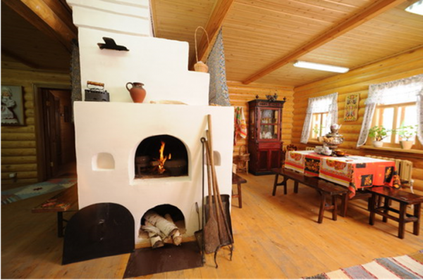

Добрый день! подскажите, пожалуйста, размеры печи. Проектирую загородный дом, точнее будем реставрировать старый купеческий дом, пятистенок. Хотим запроектировать русскую печь. Желаемые размеры лежанки 2м*2м. Возможно ли применить к русской печи такие размеры или будет лучше теплушка? извиняюсь заранее за может быть глупый вопрос.
в таком исполнении хотелось бы видеть печь

К.м.к., лучше - "Экономка", они, по крайней мере - ПНП Razz - преимущественно нижнего прогрева...
А размеры печей могут быть любые, под задачи помещения и их "функционал", в т.ч. с лежанкой 2х2 м.

А зачем 2х2м лежанка, сама лежанка может быть и меньших размеров под голову обычно пристраиваются полати.

отталкивайтесь от внешнего вида. раз задумали реставрацию!
в "классической" русской печи нет плиты, готовят или в горниле или на шестке в таганке.
теплушка - модернизированная русская печь, в которой в шестке установлена варочная плита с подтопком внизу. т.е. печь прогревается от пола, т.к. деревянное опечье заменено массивом печи.
вот как-то так ))
