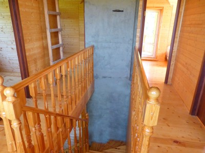

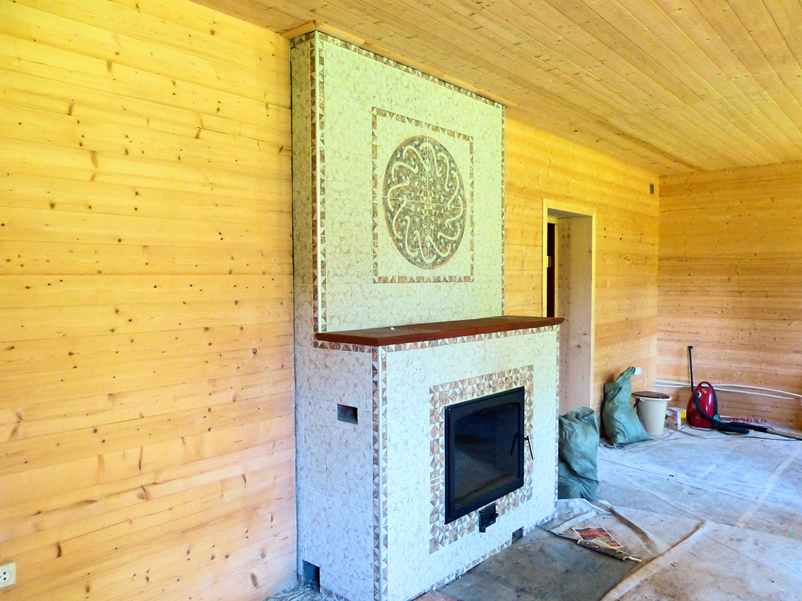

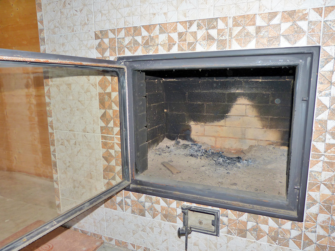

Здравствуйте, уважаемые мастера!
Хотелось бы увеличить КПД камина на даче. Дом 8х8, двухэтажный, из пеноблоков, снаружи и изнутри утеплен. В середине дома выложен камин, на фундаменте. Топка кирпичная, со стеклянной дверцей. Кирпичная труба, тяга хорошая, есть колосник. Камин обращен лицом в холл, занимающий половину 1го этажа. Задняя стенка камина выходит на 2ю половину дома. Внутри камина имеются воздуховоды (вокруг топки), забирающие воздух снизу. Такой воздуховод идет в соседнюю комнату на 2й половине дома. Проблема в том, что камин дом не прогревает (что в общем-то естественно). Можно прогреть только холл в котором сам камин. Возможно, если топить несколько дней, дом и прогреется, но больше 2-3 дней в холодное время года на даче мы не бываем.
Сам я вижу следующие пути решения проблемы:
1. Самый простой вариант. Попробовать поставить чугунную кассетную топку. Но не знаю, станет ли намного лучше?
2. Переложить камин в каминопечь или в печь. Было бы классно, но жалко ломать готовый, обложенный керамогранитной плиткой камин.
Может быть можно найти не очень трудоемкое решение "апгрейда"? Прикладываю фотографии.

В нашем случае, камин уже выложен, ломать его полностью не хочется. Хочется увеличить его КПД. Топка нашего камина большая. В эту нишу влезут многие кассеты. Я понимаю, что тупо вставить туда кассету нельзя. Точнее толку от этого будет не много. Но наверное можно частично разобрать и переделать топочную часть. Еще мне предлагали попробовать"хирургическое вмешательство" через заднюю стенку. Или может быть можно оставив топку как есть, модернизировать верхнюю часть камина?

Мне кажется, от добра добра не ищут...и потом, приехать в большой, промерзший дом на 2 дня, и желать, что бы он весь был теплый...это немножко наивно...
Все-таки, в рамках дачно-наездного образа жизни(а не деревенского, при постоянной топке весь дом был бы теплый, после 7дней проверенно)...так вот все же надо, либо ограничивать желания...либо это уже совсем другие решения...
Например, можно термостатировать весь дом до +3С...и после приезда, скорее всего, весь дом стартанет быстрее...тк не будет влаги в стенах, кроватях и тд...и должен будет прогреться только воздух от +3 до +17-20С...это быстро...сами же тепловые потери здания, даже при -10 ...-15 С на улице не значительные...
Наводящий вопрос...а как у вас в доме организована канализация? консервируете на зиму?
Второй вариант, установить обычный камин, металический на втором этаже...только не понятно, что с трубой? она очень широкая...а какого размера дымоход? и если он там один...то вроде в одну трубу 2 камина нельзя...
Третий вариант, врезать в трубу теплообменный аппарат...и сделать контур с батареей...но я не видел такие теплообменники, наверное нужно будет что-то варить из нержавки...+всякие расширительные бочки...установка ТА на выхлопе повысит КПД камина...
Четвертый вариант, мне предлагали новомоный "щиток", по сути голанка без топки на второй этаж...то есть просто идет дымоход, и на втором этаже дым делает пару нырков...)похоже самая реальная штуковина....но нужно прикинуть тягу...а еще если в отапливаемом помещении сделать кирпич на ребро...(сейчас будут ругаться=)...
У вас прекрасный дом и прекрасный камин, не советую его ломать...стоимость переделки будет такой, что дипазитарный доход от стоимост работы+материалы позволит вам оплачивать счета за электроэнергию до старости (при условии теплого дома) Вам повезло с мастером, но немного вы не расчитали "энергетику" всего комплекса...если будут вопросы именно по балансу пишите...
