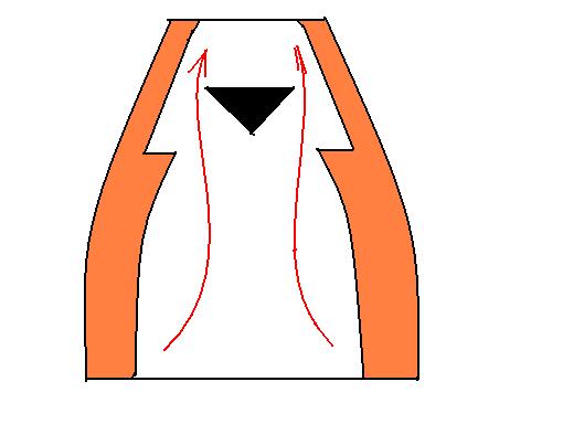

Хочу сделать, "подвешенный" дымовой зуб. Камин круглой формы, стенки топки и трубы ничем не облицовываются, шлифовка. Размеры не проставляю, интересено просто такая конструкция не задымит?

Мне сложно сказать - задымит или нет, но ведь по сути это обычный камин, с одной стороны у него портал, а с трех других - стены. Единственный нюанс- они имеют кривизну и сопряжены не углом, а по дуге. Ну и соответственно работать он должен так же как и обычный. Может ему сделать самый обыкновенный зуб тогда?
Хотя идея интересная, ее проверить бы сначала, прежде чем в камень воплощать...

Думаю, что потянет, но сомнения все-же есть... А проверять некогда, сроки сдачи...
Добавлено:
Ср 10 Май 2006, 12:32
Нечто похожее видел на объекте у заказчика,
правда это был открытый очаг для приготовления шашлыков, с квадратным колпаком. Внутри висел такой же зуб. Стенки прямые, зуб отстоял от стенок примерно по 10 см с каждой стороны. Дымления, даже при приготовлении шашлыка, не наблюдал.
Сейчас у другого делается такой же очаг открытый с круглым колпаком.
Буду на объекте, посмотрю как и что.
Сам такого не делал.

Да, при отктрытом очаге, такая схема работает, в данном случае топка открыта только с одной стороны, скорее всего необходима регулировка по высоте установке такого зуба...

Спасибо, это подтвердило мои мысли.

Все правильно. Оба мнения вполне справедливы, только они относятся к разным конструкциям каминов. Камин с дымовым зубом имеет часть преимуществ, главное из них, на мой взгляд , это уменьшение дымосборника. Камин с зубом или без зуба , могут иметь подключение к дымовому каналу в верхней части , после дымосборника, что в обоих случаях предохранит от попадания сажи в топку и опускания холодного воздуха из трубы. Место перехода - как раз и будет служить эту службу. Но без зуба ( Вы это можете проверить и по порядовкам и на личном опыте) дымосборник на много больше и естественно зависит от мощности топки. Зуб же, выполняет роль фарсунки. Грубо можно объяснить так : В месте наименьшего расстояния между зубом и передней стенкой ( расстояние расчетное и заужение опасно) скорость горячих газов наивысшее и происходит захват воздуха из помешения и резкое расширение в дымосборнике, высокая турбулентность , смешивание с холодным воздухом как опускающимся из трубы, так и захваченного из помещения , в полном объеме дымосборника, температура резко снижается , но достаточно высокая ( около 300 гр.С.) , чтобы создать тягу в трубе и преодалеть опускающийся по стенкам трубы хол. воздух. Эффект фарсунки. Это позволяет делать дымосборники ведичиной всего 3 - 4 ряда. Увеличение над камминого пространства ( каминная доска) . Без зуба дымосборник на много больше и над каминное пространство ограничено, так же большой дымосборник утяжеляет визуально и механически всю конструкцию.
Так что выбор за Вами.

1) Когда камин работает, никакой холодный воздух по стенкам трубы не опускается, чтобы это понять достаточно просто залезть на крышу и подставить к трубе руку. Струячит там - просто мама не горюй! Кто вообще придумал этот бред, который переписывают из книги в книгу?
2) Заужение, которое дает зуб создает повышенную скорость газов вблизи перекрытия. Вследствии этого происходит эжекционный подсос воздуха в верхнюю зону камина - образуется как-бы воздушная завеса, предотвращающая дымление. В книге В. Н. Глухих
Камины этот вопрос разобран, приведены эпюры скоростей входящего в камин воздуха.
3) Зуб может выполнять еще такую функцию. Иногда зуб просто необходим. Например случае если дымосборник очень невысокий, а труба расположена сбоку камина. В камине без зуба будет происходить следующее - в углу где труба тяга отличная, а с другого угла дым может выбивать. Особенно это заметно на т. н. шашлычном режиме (нет огня, и много дыма). При правильной установке зуба "тяга трубы", разряжение ее распределяется равномерно под перекрытием камина. Несимметричность нивелируется. Дальний от трубы угол перестает дымить. Это что-то вроде коллектора наоборот. Причем, чем уже расстояние между зубом и передней наклонной плоскостью, тем эффективнее будет выравнивание.

Александр, здесь Вы не правы. На выходе из трубы бъёт горячий воздух -: "Струячит там - просто мама не горюй!" - это так, но на пути газов к выходу , стенки трубы отбирают тепло у относительно сформировавшегося потока . и вдоль стенок трубы , остывший газ замедляет ход, а в первое время ( пока труба достаточно не прогрета ) опускается вдоль стенок(относительно холодный) . Поэтому , даже у идеально прямой трубы достаточного сечения, в первый момент времени тяга хуже , чем после прогрева. Рекомендуется камин растапливать сухими щепками с последующей добавкой дров. При слишком большом сечении трубы , у камина без зуба и с малым дымозборником, возможно некоторое дымление , в начальной стадии горения ,именно по этой причине.
Да , когда я говорил : "Зуб же, выполняет роль форсунки" , то имел ввиду именно эффект инжекции.
