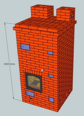

Представляю на Ваш суд проект печи отопительной калориферной 4.5 на 4.5.
Большая топка, почти подовая, 2 колосника, противоток, 3 колпака сбоку.
1 воздушный колпак сверху.
Дверки типа ДП2 (лучше из нержи сделать, температуры нет) для подачи теплого воздуха в помещение. Задняя, с учётом, что печь может стоять в простенке между помещений.
Труба для подачи теплого воздуха на 2-й этаж (слева), задвижка на втором этаже. Труба - продолжение воздушного колпака. Можно совсем убрать трубу на 2-й этаж.
Может и не кирпичная, просто нарисовал такую
Буду благодарен за комментарии и критику.
Интересна идея именно калориферного канала.
У себя в печи есть такой, мне нравится, работает.
Развил идею дальше.
Может кто что-нибудь для себя интересного увидит.
С Уважением к участникам Форума.
Афанасов Юрий Егорович. Тула.

Посмотрите печь Кржишталовича Особняк http://www.forumhouse.ru/attachments/140429/
Она, в том числе, и калориферная
Я не печник, но у вас нелепая имхо конструкция
Топка должна быть соразмерная, большая топка = плохо сгорающие дрова

Хотелось бы более конкретные замечания.
Нестандартность конструкции прекрасно и сам понимаю.

Проще написать как нужно, чем косяки обсуждать. Без наезда, правда :о) почитайте книжки.
Про калориферные печи: сегодня появились и недороги нержавеющие трубы Ду 100 -- 200. (300 руб/кг) Вставить их в печь вертикально, закрепить в кладку вверху, герметично скользяще вывести под уровень пола и соединить с улицей пластиковой фаниной....
Дёшего и сердито

А вот куда их вставить - это и есть проблема. В основном связанная с горением пыли в канале. У себя в проекте только об этом и думал.
Данный проект является продолжением моей темы http://forum.stovemaster.ru/viewtopic.php?t=6934
Надо было там продолжить.
По данному проекту:
1. Несимметричных печей много, в частности та-же Шведка.
2. Топка большая, как в каминопечах.
3. Противоток опускается до уровня низа зольника - нижний прогрев .
4. Гильза калориферного канала специально закрыта теплоёмким кирпичным массивом, чтобы не допускать горения пыли в нём и увеличить время выхолаживания печи.
5. Наличие канала увеличивает теплоотдающую поверхность печи.
6. Калориферный канал начинает работать уже через полчаса (после прогрева шамотной стенки топки), и начинает отдавать тепло в помещение.
7. В обычной КП обогрев помещения обусловлен 2-мя факторами: ИК излучение и конвективные процессы в помещении за счет теплых стен печи.
Здесь добавляется вертикальный калориферный канал с положительной тягой, который протягивает через себя воздух помещения значительно быстрее, чем обычная конвекция вдоль стен КП, соответственно нагревая помещение быстрее.
Данная печь рассматривается мной, как эффективная отопительная печь для быстрого нагрева помещения, с внешним видом Камина. Наличие дверок типа ДП2 с двух сторон позволяет управлять процессом обогрева 2-х смежных помещений.
По сути делал проект, как разновидность каминопечи.
Если думать проект под возможную реализацию, то конечно необходимо проработать подробно топку, произвести дизайнерскую обработку, привязка к конкретной ситуации может сильно видоизменить печь снаружи.
Повторюсь, на обсуждение представлено внутреннее устройство печи, в частности устройство калориферного канала, воздушного колпака и пр.
С Уважением Юрий. Тула.
Практически согласен с вами , как потенциальный потребитель. Быстрый прогрев в сочетании с возможностью запаса тепла.. это то что нужно.
