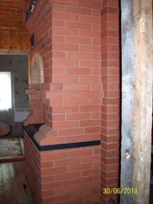

вот из гжельского,
кладу печи, камины,барбекю,стаж больше 30 лет.тел.89651358983
 Размер файла:  634.69 КБ
 Просмотров:  1839 раз(а)
Сообщения: 10147
СообщениеДобавлено: Вт 2 Июль 2013, 20:52 Ответить с цитатойВернуться к началу
никакой геометрии ...

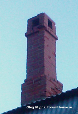

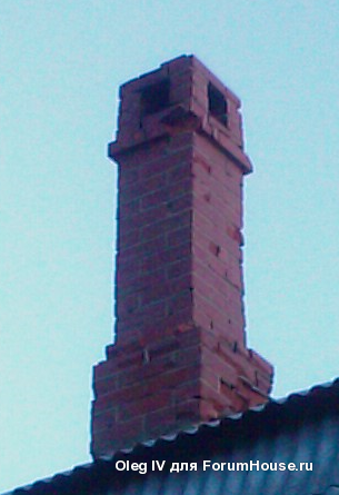

СообщениеДобавлено: Вт 11 Август 2015, 13:56 Ответить с цитатойВернуться к началу
А Гжельский подойдет для кладки трубы?
Подкупает именно М300 и F100. Витебский простоял несколько сезонов и осыпался. Из местного доступного только ново-иерусалимский и ржевский, там морозостойкость повыше, но когда смотрел они рассыпались в руках.
Собираюсь ехать за Гжельским эксклюзивом.
На фото текущее состояние трубы из Витебского кирпича.
 Размер файла:  171 КБ
 Просмотров:  1019 раз(а)
