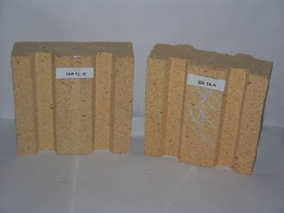

Коллеги, помогите распознать сии вот 2-ва изделия...
Хочется познакомиться с ними "поближе" Smile

Вот здесь смотрите. Но это чисто промышленная тематика... На таких подвесы футеровки делают.

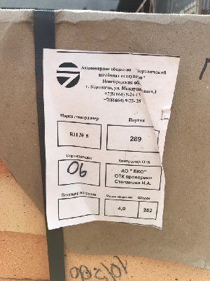

Что за кирпич?

Написано ведь, КП 8 )))
Это не ГОСТовская номенклатура. ТУшное, заказное изделие. Как согласовали с заказчиком, так и назвали.

т.о. никому неизвестно, что они туда намешали (?)
или скорее всего маркетинговый ход - сделали "Кирпич Печной" формат восьмерки (250х125х65)
может кто видел описание этого изделия (?)

Это похоже обычный строительный кирпич изготовленный из отходов шамотного производства и без проверки на прочность,огнеупорность и прочее. Многие огнеупорные заводы делают такой -а на рынках его продают как шамот и по цене шамота. Но такой кирпич только для забутовок и цоколей, можно на облицовку внутри помещений. " Р-а -з-в-о-д-и-л-о-в-о"конкретное. Многие печники уже попадались на удочку с "шамотом" от ММК(магнитогорский) На заводе коммерсы покупают его как обычный полнотелый кирпич за 19 руб/шт. "ВПАРИВАЮТ" по 50-60 руб/шт как шамот -в зависимости от региона.

Скорее всего это ПРЕССОВАННЫЙ кирпич. Для печей он, действительно, не подходит. К огнеупорам не имеет отношения. И вовсе это не "отходы шамотного пр-ва". Это обычный общестроительный материал. Сейчас спрос на формованные огнеупоры сокращается. Потребители предпочитают неформованные и волокнистые продукты. А мощности производственные имеются. Вот и загружают их общестроем. Технологии схожи. А то, что его барыжат как огнеупор - оставим на совести тех, кто этим занимается.

И, кстати, во многом у самих печников по поводу термина "шамотный" в голове каша. Часто "шамотный" рассматривают как синоним "огнеупорный". Это совсем не так. В составе практически каждой керамической массы шамот присутствует. Но "с добавлением шамота" и " из шамота" , как говорится, две большие разницы. Да и сам шамот для качественного огнеупора и для керамики готовят по разному. Возьмите обычный глиняный кирпич, разбейте его молотком, вот Вам и "шамот". Теперь попробуйте сделать из этого шамота огнеупор...

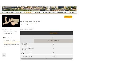

на сайте боровичского завода данные изделия, КП-5 и КП-8, указаны конкретно как "кирпич для кладки бытовых печей". Прилагаю страницу из их каталога. Больше никакой информации о данных изделиях на сайте не нашёл.
aobko.ru/refractories/formovannye_ogneupory/bricks_for_household_furnace_laying/

СообщениеДобавлено: Пт 15 Февраль 2019, 22:06 Ответить с цитатойВернуться к началу
Ну, так все правильно. КП кирпич прессованный. 5 и 8 - размерность. Внешний корпус бытовой печки по задумке "авторов" можно строить....К огню, главное, не пущать)) Cool

Теперь понятно!...
Спасибо за разъяснения.

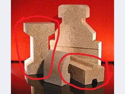

Продолжаем "играться в Шерлока"...
Кто в курсе - что за изделие?
И, главное, кто его ещё производит - реализует...
