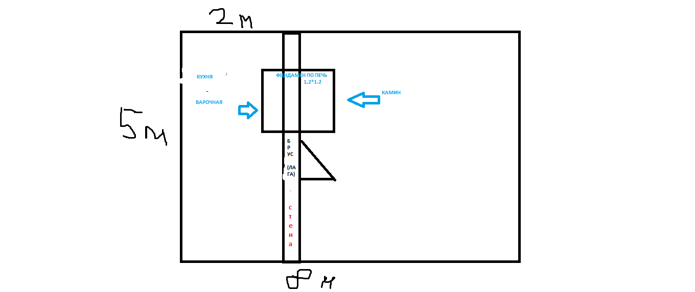

Здравствуйте Уважаемые печники, хочу сложить такую печь ( http://www.mukhin.ru/new_house/fireplaces_stoves_barbecue/44_anglo-swedish_kaminopech.html и видео http://www.youtube.com/watch?v=U6wB6xI4DsQ) дом примерно 40 кв м.в как такая каминопечь будет примерно фунцыклировать?в этом деле я почти первый раз, единственное в армии стену из кирпича клал вроде стоит до сих пор,единственное что не могу разобраться с размерами "фурнитуры"просто не могу найти таких размеров, в нашем городе нет широкого выбора печных "запчастей" а именно таких размеров как указаны в проекте: задвижек, дверок , плиты, и т.д как обойти эту проблему подскажите уважаемые

...хочу сложить такую печь ( http://www.mukhin.ru/new_house/fireplaces_stoves_barbecue/44_anglo-swedish_kaminopech.html ...дом примерно 40 кв.м...
Планчик домика "в студию"!

вот пожалуйста, вобравшем летняя дача зимой приезжаем редко, фундамент хочу отлить бетонный ленточный, старый начал разваливаться.
вот не могу понять как подогнать дверки и колосник если буду ставит других размеров не нарушиться ли обвязка
Хочу вырезать лагу бруса по фундамент, чтоб не было взаимодействия
