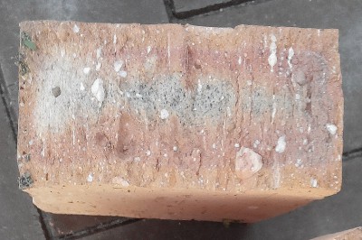

Какие могут быть последствия для печи (например ОВИК2) если сложить из этого кирпича всё (кроме топки и трубы)? В палетте он целый и поверхность не плохая но на "срезе" такой. И половина палетты как минимум пережженная. И вариантов больше и нет в Харьковской обл. за эти деньги. Кроме старорусского б/у который надо весь очищать от извести.
"срез" кирпича

Лет 5-8 печь простоит оштукатуренная. А если углём топить- то топливник без футеровки в первую же зиму развалится на "атомы". Построенную из такого кирпича печь можно топить только кизяком,соломой, дровами,торфом.

А если не штукатурить? И еще, что это могут быть за "включения" в кирпиче? Высмотрел гранитные (включения), а "белые" случайно не известь?
А не будет ли он выделять что-то "нежелательное"?
Основываясь на утверждении Андрейя Алексеевича: "Нагрев известковой смеси (и цементной) приводит к выделению СО" из темы "Печь из бу кирпича "лежавшем" на извест. растворе" этого же форума http://forum.stovemaster.ru/viewtopic.php?t=8236
