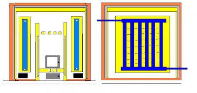

Вроде все просто выглядит:
На схеме принудительная циркуляция нагретого кирпичом воздуха после сжигания топлива. Задвижка на трубе закрыта, задвижка в перекрытии первого колпака открыта. Нагретый воздух свободно переходит во второй колпак откуда засасывается под теплообменник.
Пока не понятно насколько можно будет перетапливать. Если не перетапливать, до какой температуры греется кирпич за полтора часа топки. Какую печь взять за основу?

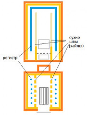

За основу КИК, только регистры одеть в футеровку из шамота (желтый). Коричневый - красный кирпич, Серый - тепло изолятор.
А какой материал можно поставить по наружной стене камеры с регистром? Шамотную лещадку? Или тонкую шамотную плиту?
Регистр трубный, между труб вставлены шамотные кирпичи. Расстояние от регистра до шамота заполнить песком, либо сделать минимально возможное.
Как вариант из шамота топка и ТА вокруг регистра, остальное красным.
Какой вариант развалится внутри?

Нет, нет. Протестую Cool
Регистр прятать в песок, шамот и т.д. это его теплоизолировать от конвективного теплопереноса. Площадь внутренней поверхности печи конечно важно. Эффективность теплообмена одного и того же регистра в горячем колпаке будет зависеть только от эффективности конвекции (теплового переноса струями газа). Тему про песок уже поднимали несколько лет назад. Все объяснили: в песке конвекция отсутствует по определению, поэтому скорость переноса тепла значительно ниже чем в воздухе.
В колпаке воздух это НЕ теплоизолятор, это теплоноситель.
Правильно поставлен вопрос о том что тепло медленнее выходит из кирпича, чем усваивается регистром. Здесь надо считать тепловые потоки кирпич/воздух, воздух/сталь и сталь/вода на основе коэффициентов теплоотдачи и теплопередачи. Я немного зубы об это сломал, хорошо бы теплотехника встретить.
Считал мощность регистра в колпаке по этой методике, у вас подсмотрел.

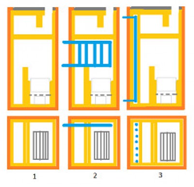

СообщениеДобавлено: Пт 13 Ноябрь 2015, 12:20 Ответить с цитатойВернуться к началу
Andrus63 писал(а):
Научившись использовать тепоемкость кирпича на 50% будут не нужны громоздкие теплоаккумуляторы, которые необходимо ставить рядом с мощным кирпичным котлом, если не желаем работать кочегарами.
Именно так и работает система отопления с КИК, для неё не нужен полноразмерный ВТА, достаточен определённого размера буфер, в качестве которого можно использовать например бойлер(горячая вода нужна же в доме).
Кстати, здесь на форуме уже было обсуждение регистра, расположенного в толще огнеупорного ядра(вариант 3 на схеме в приложении), только чего то не получается её найти(если кто найдёт, киньте ссыль плиз?), там vladgri приводил рассчёты по мощности...
