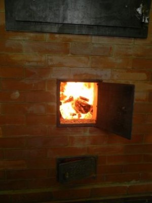

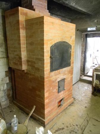

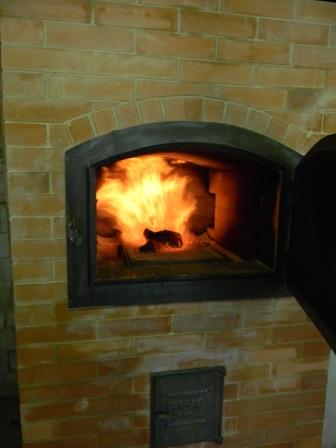

Печь-крематор для мелких животных и биоотходов для ветклиники.

Как устроена можете описать? И фото процесса есть, что-то вроде большой ХК?

СообщениеДобавлено: Ср 4 Декабрь 2013, 21:47 Ответить с цитатойВернуться к началу
Совершенно верно, только с избыточной тягой(факел мощный Smile)

есть ли предварительный прогрев ....
Рекомендовал использовать по назначению на второй закладке. Confused Требования к крематорам минимум 650гр.

Виктор_А писал(а):
Алексей Коллега писал(а):
Бррррррр.
Такова жизнь Very Happy
Виктор, побольше фотак кладки можно? Чтоб разобраться Sad
где описаны требования? я слышал про такие нормы, и температура от 800-1200 гр С. но это велся разговор об уничтожении лекарственных отходов 800, уничтожение грязных бинтов и пр 1000, других отходов (в том числе отходы биологические) 1200.

СообщениеДобавлено: Ср 11 Декабрь 2013, 21:23 Ответить с цитатойВернуться к началу
Это для утилизации медицинских препаратов. Там по-мимо термического разложения на хим. элементы, необходимо их ещё и уничтожить. В крематоре несколько иная задача; утилизировать плоть и уничтожить вирусы( погибают при 100 гр.) Минимум 650 гр. необходимо что-бы сжечь 50кг за 1 час. Такое было тех.задание.
