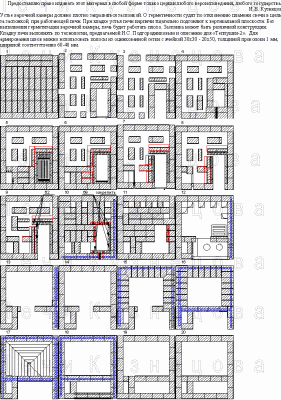

Здравствуйте! Вопросы от новичка. Сложил четыре ряда печки и заметил, что в тех случаях, когда делаешь столбики из кирпича кирпич на ребро, сильно проседает уровень, и приходится доводить его до ума лещадкой. Дальше в порядовке вокруг футеровки также обозначен кирпич на ребро. Можно ли заменить его кирпичом на плашку как на рисунке или же при нечетном количестве рядов кирпичей, уложенных на ребро уровень к верхнему ряду скомпенсируется?
Красным нарисовано возможное расположение кирпичей на плашку. Перевязка швов не отрисована.

Когда на порядовке указан кирпич 25х6 - то это не на ребро(ложок) - это целый кирпич, но разрезанный на две равные половинки вдоль постели Cool Вот одна из них и отображается Smile , а 2-рая - в следующем ряду!

Сложил семь рядов и пришел к выводу, что пилить кирпич вдоль все же не следовало - нет смысла увеличивать количество горизонтальных швов и снижать этим прочность кладки. Тем более, в статье Кузнецова прямо говорится, что кирпич вдоль не пилится. Похоже, моя первоначальная задумка была более правильной и практичной: где надо - гнать кладку кирпичом на ребро, а в местах перевязки этих кирпичей с другими подправлять уровень лещадкой нужной толщины.
Правда, теперь поздно пить "боржоми" - кирпичи 25х6 напилены, но один из столбиков, сделанных из этих кирпичей, очень легко отрывается от основания при постановке очередного ряда.
