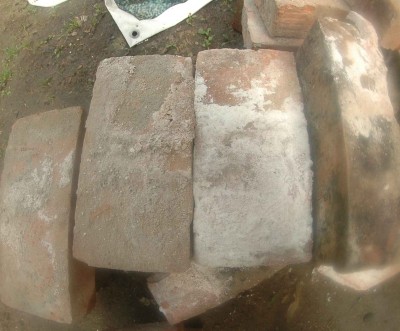

Разобрал обкладку печи-камина, чтобы сложить prhfy банной печи а не.к кирпичи в странном белом налёте? Что это? можно счистив его использовать ещё раз.
СПАСИБО

Возможно, что раствор наводили с добавлением "жидкого стекла" Sad
Razz лечится выбрасыванием "больных" кирпичей Cool

Это следы извести.Хороший кирпич получается когда глина лежит в отвалах до 6 мес.Только потом ее запускают в кирпичное производство.Если известь остается то она рвет массив кирпича.

Так можно его использовать в кладке экрана печи или только как бут в фундамент??

А попробуйте срезать сверху бахрому. Потом промыть кирпич (оставить под дождем) и снова высушить. Вполне возможно в дальнейшую работу.
Я думал, что это из-за соли в ГПС.

Разрежь несколько кирпичей и если будут крупинки извести то кирпич может разорвать..

Кладем кирпич в воду и смотрим идет гашение кусочков из вести или нет.У нас в Белебее есть кирпичный завод.Так после дождя кладка выстреливает осколки кирпича.Кому охота 6 мес глину в отвале держать?
