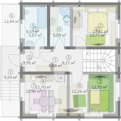

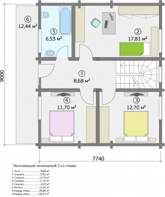

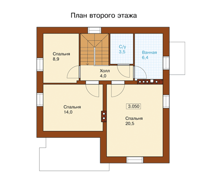

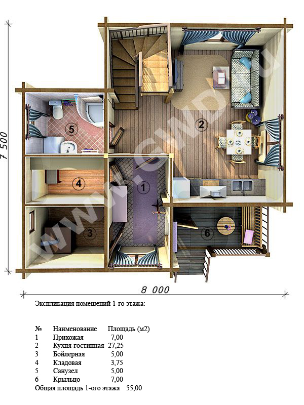

Приветствую.
Планируем с женой переехать. Подбираем варианты.
Остановились на этом. Дом из клееного бруса 200 размером 8х8.
Отопление планирую комбинированное, но в основе - печь. По поводу готовки - незнаю, но! Жена офигенно готовит всякое в духовке, а в доме газ будет только баллонный. Посему какаято духовка под утятницу нужна точно.
Поскольку дом будет ПМЖ, то отопление второго этажа важнО.
Самому понравилась голландка. Каминопечь нравится дизайном, но как она для ПМЖ и экономична ли - не знаю.
Контора, что будет строить дом, сразу запрашивает параметры (размеры и вес) и расположение печи для заливки фундамента под нее.
Вобщем помогите определиться. Начало строительства планируем на 2014 год в Солнечногорском р-не МО.
Планировка второго этажа
 Размер файла:  162.55 КБ
 Просмотров:  1338 раз(а)
Планировка первого этажа
 Размер файла:  245.03 КБ
 Просмотров:  1123 раз(а)
СообщениеДобавлено: Ср 7 Август 2013, 19:42 Ответить с цитатойВернуться к началу
Схема дома снова не для печного отопления.
Нужно чтобы щиток 2го этажа выходил хотя бы в 2 спальни на 2ом этаже.
У вас - дом для южной страны.

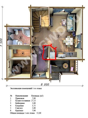

СообщениеДобавлено: Чт 22 Август 2013, 13:06 Ответить с цитатойВернуться к началу

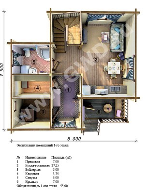

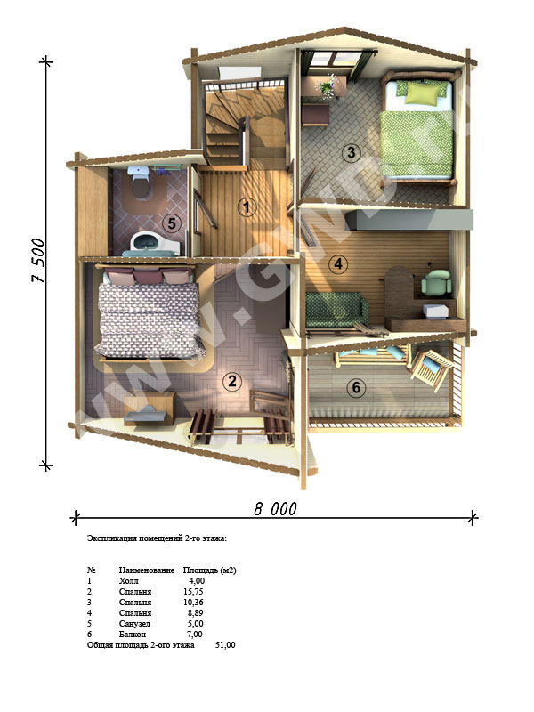

Блин, сложно как.... Былиб бабки - вопросов бы не было.....

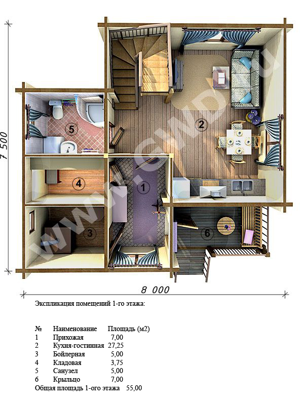

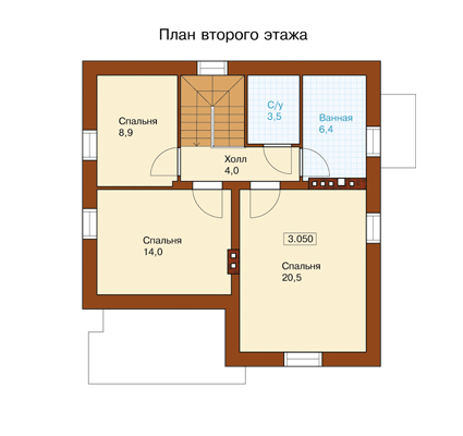

Владимир, этот проект под брус 200. Как говорят производители, его можно слегка поправить. Систему, еще раз, планирую комбинированную. Подтопку буду делать электрическую. Конвекторами или электрокотлом Голаном.
Возможно ли такая установка печи?
 Размер файла:  168.74 КБ
 Просмотров:  819 раз(а)
 Размер файла:  253.32 КБ
 Просмотров:  853 раз(а)

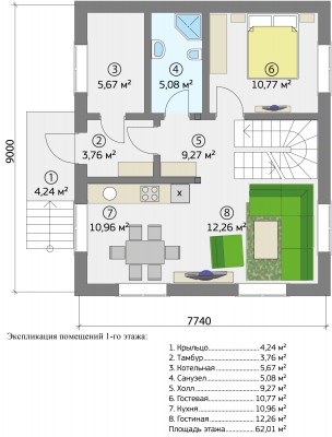

Решили с женой рассмотреть альтернативный проект.
Дом - шале. Первый этаж из кирпичных блоков Porotherm 38 (44). Второй из бруса 170 (200).
Посмотрите пожалуйста, этот проект больше подойдет под печное отопление?
Подойдёт, но только если делать печь со встроенным котлом.

Пардон, посмотрев внимательно, прихожу к выводу что этот проект ещё меньше подходит под ПМЖ с печным отоплением.
А с чем связано стремление именно к печному отоплению?

Бежать нужно к номальной схеме дома. Рассчитанного под печное отопление.
Скажем - ставим на 1 этаже печку, а наверх ее щиток для отопления 2го этажа.
У меня щитки большей частью стоят по задней стенке печки первого этажа.
Нужно поставить печку так, чтобы щиток попадал в стенку между 2х комнат 2го этажа.
Поэтому - на первом этаже сзади печки можно построить спальню, а почти всю печку выставить в гостинную.
Вот и порисуйте...
Замечание - Лестница не должна из гостинной идти на 2ой этаж.
Остальные помещения могут быть холодными зимой. Исключения - санузел и ванная. Но там можно и полы теплые сделать. На лестницу ИК нагреватель поставить на 1ом этаже...

СообщениеДобавлено: Пт 23 Август 2013, 12:54 Ответить с цитатойВернуться к началу
Слишком много перегородок. По первому проекту: в принципе можно ставить печь как вы нарисовали, но
1 на первом этаже убрать перегородки между прихожей и гостиной
2 закройте дверью лестничный марш на второй этаж
3 на втором этаже поменяйте местами спальни 3 и 4. Пусть более маленькая останется под эл. отопление.
В таком случае неотапливаемыми печью останутся:
на первом этаже туалет, кладовка и бойлерная
на втором туалет и маленькая спальня
Ну и лестничный марш потребует установки радиатора.
Это всё на МОЙ взгляд. Может будут другие мнения.

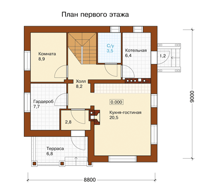

Приветствую.
Вот проект под дом из блоков Porotherm 44. В проекте предусмотрен камин, но его надо поменять на печку или каминопечь.
Этот вариант подойдет для печного отопления?
Второй этаж
 Размер файла:  30.11 КБ
 Просмотров:  725 раз(а)
Первый этаж
 Размер файла:  36.51 КБ
 Просмотров:  793 раз(а)

Densoider писал(а):
Приветствую.
Это же типовой проект, и под печное топление он не предназначен(не делают сейчастиповые проекты под печное отопление).
Рекомендую всё же обратится к профессионалам("чтобы не было потом мучительно больно"...).
