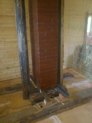

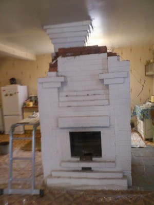

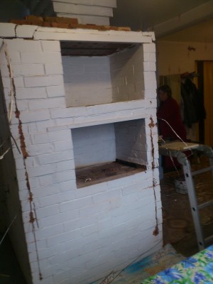

Здравствуйте. Нужно сложить камино-печь ОВИК ЗК 19. Человек попросил увеличить обе топки под местные дрова и сделать футеровку, т.к. печь оснавной источник тепла в доме и будет часто использоваться. Я проработал в SketchUp нижнюю часть печи и немного повертел верх. Помогите пожалуйста разобраться с верхом и вообще в целом верно ли всё делаю. Уже выложил низ до первой прочистной дверцы. Печь строится на месте старой - труба подвешена (пятерик, более 7 метров от пода), в проекте стоит там, где должна быть. Старая печь состояла из открытого камина, плиты и щитка между ними, хозяин говорит, что тяга была отличная.
Она у меня первая Embarassed , опыта в проектировании маловато, а людей подвести не хотелось бы, поэтому очень нужен совет опытных печников. Чтоб печь не треснула и с тягой проблем не было Twisted Evil

СообщениеДобавлено: Пн 5 Август 2013, 10:16 Ответить с цитатойВернуться к началу
limitoff писал(а):
... труба подвешена ...
рис. 0155 - трубу от пола мансарды (чердака) вывешивают на высоте не менее 40 см. Sad , а за лучшее - 60 см - так проще будет выкладывать трубу в распушке Razz

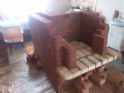

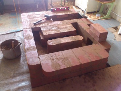

СообщениеДобавлено: Чт 8 Август 2013, 07:07 Ответить с цитатойВернуться к началу

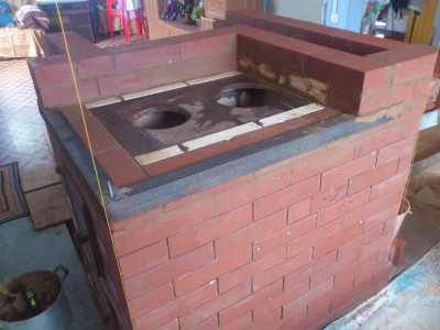

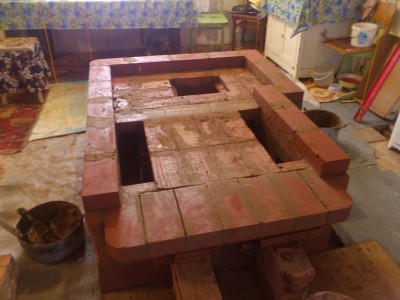

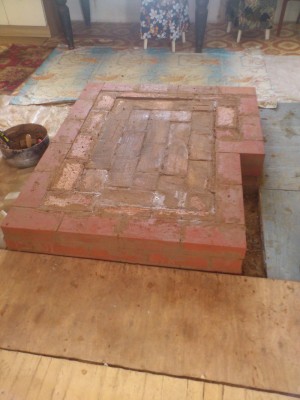

Выложил 7 рядов. Первые два ряда от старой печи оставил, только обложил облицовочным кирпичом и заделал пустоты. Топка с зольником будут на два ряда ниже, чем на проекте, т.к. плита получалась слишком высоко расположена. С верхней частью печи всё ещё не определился.

В модели переделал верхнюю часть - добавил дымовую камеру для камина, она же канал для печи. Не будет ли камин дымить в таком исполнении? И не повлияет ли на работы отопительной печи такой широкий верхний канал?

СообщениеДобавлено: Чт 22 Август 2013, 09:00 Ответить с цитатойВернуться к началу
а где подвертки в печи?
обратите внимание на оригинал порядовки!
если вы пытаетесь сконструировать на "колпаках", то необходимо отводить газы снизу
пока у вас только большая проточная полость, в которой газы будут идти по кратчайшему расстоянию

СообщениеДобавлено: Чт 22 Август 2013, 20:44 Ответить с цитатойВернуться к началу
Это вы верхнюю часть имеете ввиду?
В оригинале труба прямо над камином и мой вариант увеличен в длину на полтора кирпича - увеличилась площадь теплосъёма, пришлось убрать каналы в верхней части (образовалась полка), иначе я подумал, что ГГ к трубе будут подходить слишком охлаждёнными.
Если сделать подвёртку перед трубой, то это затруднит движение газов из камина. Можно сделать отдельный канал для печи по полке, но есть ли в этом смысл? Есть задвижка на трубе на втором этаже, вот я подумал, что можно с её помощью уменьшать тягу, чтобы дымовая камера заполнялась ГГ во время топки печи. Или есть другой вариант, чтоб и камину и печи не в ущерб?

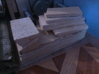

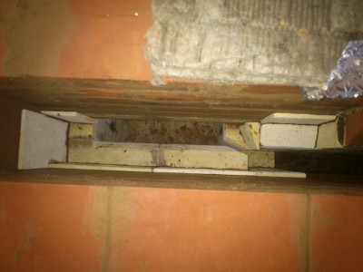

СообщениеДобавлено: Вс 25 Август 2013, 08:47 Ответить с цитатойВернуться к началу

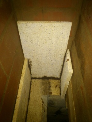

Осталась куча обрезков шамотного кирпича толщиной в сантиметр, хочу налепить их на стенку канала на выходе из топки. Лепить на глиняный раствор прямо на стенку или как? Лещадка у нас не продаётся.

СообщениеДобавлено: Вс 25 Август 2013, 09:14 Ответить с цитатойВернуться к началу
limitoff писал(а):
Что скажете насчёт такого варианта?
ведь можете, если подумать ... вариант на исполнение
бессмыслица, надо дополнительно крепить или вести кладку Г-образно, иначе упадет со временем
лучше под плиту в канал установите шамотный кирпич

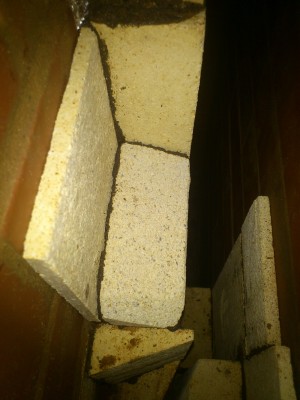

СообщениеДобавлено: Вт 27 Август 2013, 08:14 Ответить с цитатойВернуться к началу

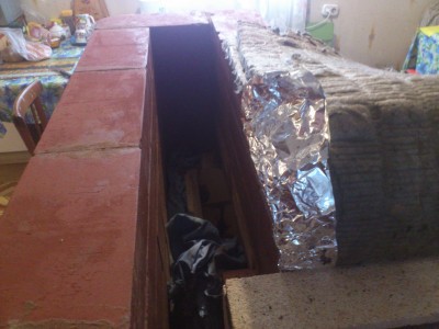

Обрезки огнеупора в канал поставил Г - образно на мастику по кромкам. Если отвалится, легко можно вытащить через конфорку плиты или из нижнего канала.

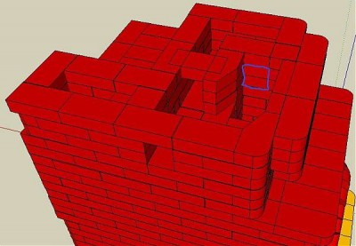

СообщениеДобавлено: Вт 27 Август 2013, 10:21 Ответить с цитатойВернуться к началу
Будет лучше, если сделать дополнительное отверстие 140*140 из верхнего мини-колпака слева от задвижки. При выходе из верхнего мини-колпака будут большую площадь охватывать и для камина дополнительная буферная зона.
