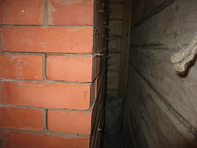

В некоторых своих конструкциях заметил такую штуку.
Некоторые углы(особо сильно нагреваемые, не футерованые изнутри)раскрываются. Кирпичи как бы вылезают. Все бы ничего, (обычно это 1-2 мм потом останавливалось) но в одной шведке это приняло невозможные масштабы 5-10 мм. Некоторые кирпичи просто выворачивает. Ужас. Постепенно так, неспеша от раза к разу. Причем данный угол зажат трубой.
Я подумал, что это вся стенка расширяется, выпирая угловые кирпичи. Я забил их обратно, через деревяшку (очень туго шли) и отделил их от остальной стенки прокладками из базальта. (полностью расчистил вертикальные швы, заткнул ватой). Так что бокового давления от оставшейся стенки они не могут испытовать.
Но процесс не остановился, они все равно расходятся. То есть отдельно стоящий угол, зажатый сверху трубой при периодических нагревах расходится. Ужас. Видимо придется делать металлический бандаж на это место.
Кто-нибудь сталкивался с подобными вещами?
Что это - Витебский кирпич чудит, тонкий шов?
Я склонен думать, что Витебский кирпич слишком сильно деформируется от температуры. И еще, скорее всего в данном процессе важнее на сам нагрев, а его скорость чем быстрее (неравномернее по толщине) тем хуже.
Кстати данный узел есть и на чартежах Кузнецова и в не только.
PS Теперь весь нижний колпак футерую лещадкой.
СообщениеДобавлено: Вт 5 Декабрь 2006, 20:14 Ответить с цитатойВернуться к началу
та же ситуация была на задней стенке стандартной русской печи
кирпичи не утапливали обратно, а расшили вертикальные швы и забили прокладку
тьфу-тьфу-тьфу вроде остановилось
на печах Кузнецова такого не наблюдал, и какой узел вы имеете ввиду
можно подробней

СообщениеДобавлено: Вт 5 Декабрь 2006, 22:17 Ответить с цитатойВернуться к началу
при тычковой кладке ничего не выпирает!

Внимательно рассмотрев фото, мне показалось, что тычки кирпича немного клиновые. Может поэтому и выпирает, или так на фото смотрится?
СообщениеДобавлено: Вт 5 Декабрь 2006, 23:25 Ответить с цитатойВернуться к началу
да нет, обман фото
кирпич нормальный Витебский М200, выполнение под штукатурку

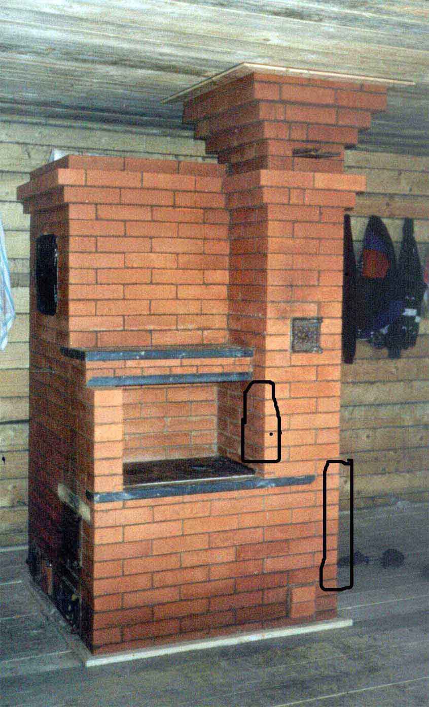

Александр Бацулин
Сообщения: 928
СообщениеДобавлено: Ср 6 Декабрь 2006, 13:39 Ответить с цитатойВернуться к началу
На фото обведены проблемные места. Как устроена печь, думаю понятно. хайло выходит как раз на проблемную стенку.
Может дело в том, что витебский имеет клиновую форму, или(и) высокий коэфф. расширения. Может это происходит так.
1) углы явно не выдавливаются остальной кладкой (тк я их отделил прокладками).
2) при быстром нагреве угол как-бы повисает на внутренней точке (тк наружный угол холодный).
3)далее (одновременно)кирпичи расширяются в длину и ширину
4)по мере выравнивания температуры раздвинутый угол полностью сжимается по вертикали.
5) при остывании по каким-то причинам(например из-за разности сил трения) легче пододвинуть внутреннюю часть угла к внешней, а не наоборот.
Кто-нибудь понял, что я имею ввиду?
Но раньше-то (давно)все было ОК, делали стенки в пол-кирпича, ничего не выпирало.

Францыч
Сообщения: 558
СообщениеДобавлено: Ср 6 Декабрь 2006, 13:58 Ответить с цитатойВернуться к началу
Раньше - вода мокрее была... wink:
Не только Витебский, но и другие, включая Лоде - клин. ПресА так работают, что не лицевая грань кирпича в какой-то степени больше лицевой. Все это приводит к возникновению напряжений в системе кирпич-раствор. При сушке, особенно уже в конце, когда топим по максимуму, вся печка "трещит", т.е. - снимаются все эти напряжения и конструкция "становится на место". Происходит какая- то деформация печи и если она значительна, видимая на глаз, то, думается, выход один - менять выдавленные кирпичи, надеясь, что все встанет на место.
Валерий Петров
Сообщения: 1085
Регион: Россия
СообщениеДобавлено: Ср 6 Декабрь 2006, 15:19 Ответить с цитатойВернуться к началу
Я думаю, что понял о чем сказано. Smile
Вот тут-то и рвет кладку по швам.
Очевидно причина в том, что кладка очень быстро нагревается, настолько быстро, что возникающий градиент температуры вызывает градиент расширения и следовательно напряжения большие прочности раствора.
Расширяясь в дальнейшем при нагреве кирпичи раздвинулись упираясь друг в друга, и так как внешние кирпичи упираются не со всех сторон - то они-то и смещаются наружу, а сместившись они так и остаются.
Дело в том, что при остывании кирпичи никуда не двигаются по горизонтали потому что нет сил, которые могли-бы вызвать их смещение. Т. е. кирпичи остыв съежились к своему геометрическому центру без перемещения его (ценрта) по горизонтали. Вернее перемещения могут возникнуть , нижние кирпичи могут утянуть верхние, но не на много, так как связи между ними нет (шов лопнул), только за счет сил трения.
при такой же констркуции печи и таких же режимах топки?
