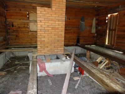

День добрый! Присматриваю себе дачку, нашел в объявлениях недострой, оцениваю сколько ресурсов вложить на доведение до ума в случае покупки. Удивила печка на фото, а точнее ее фундамент, как думаете, насколько разумно такое решение и стоит ли ее переделывать?
Спасибо.

переделывать на отдельный фундамент
СообщениеДобавлено: Вт 22 Декабрь 2015, 19:01 Ответить с цитатойВернуться к началу
Проще столбы новые под лаги из кирпича выложить. А грунты сухие?

Доводилось переделывать боров не один раз, они также установлены на деревянных балках, стоят по лет 40. В литературе пишут, что можно устанавливать кирпичную кладку до 750 кг без фундамента. Можно дополнительно укрепить и время покажет.

Другой ракурс есть? Может не только фундамент придётся переделывать. Но там работы-то...
