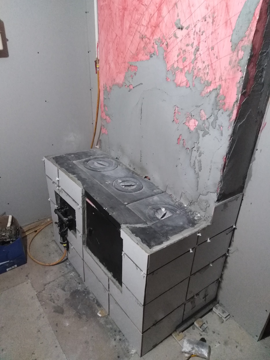

День добрый !
Подскажите пожалуйста! В жилой комнате установлена печь с форсункой. В данной комнате очень сильный жар от чугунной плиты. Комната не большая. Вот и интересно возможно ли как то смягчить это?
Притом что без демонтажа данной чугунной плиты.
Печь оштукатурена заново и обложена плиткой. Прошу сильно не осуждать меня за мою необразованность в печном деле Smile)
Но может положить на чугунную плиту какую нибудь толстую огнеупорную плиту.... Да что бы она не треснула.... Не знаю всю голову сломал, весь интернет облазил
Прошу подскажите. Или мои идеи из разряда фантастики?

СообщениеДобавлено: Пн 12 Апрель 2021, 13:10 Ответить с цитатойВернуться к началу
Попробуйте выложить здесь несколько фотографий Вашей печки...
Сообщения: 10153
СообщениеДобавлено: Пн 12 Апрель 2021, 13:48 Ответить с цитатойВернуться к началу
положить на плиту два ряда кирпича, закрыв всю поверхность

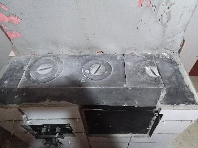

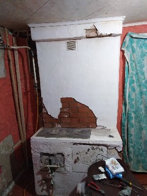

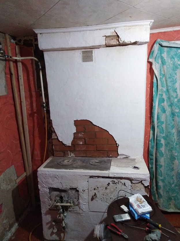

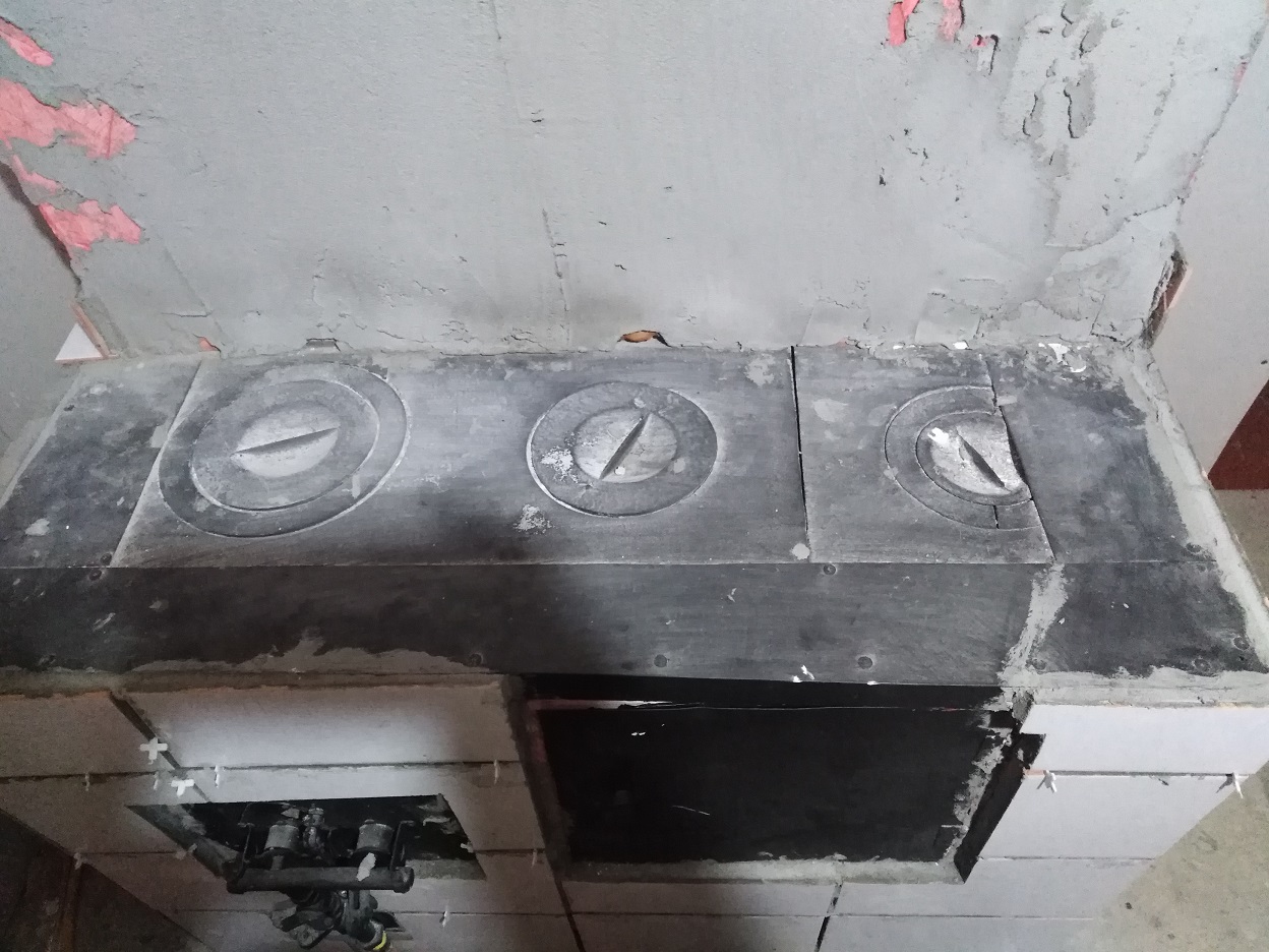

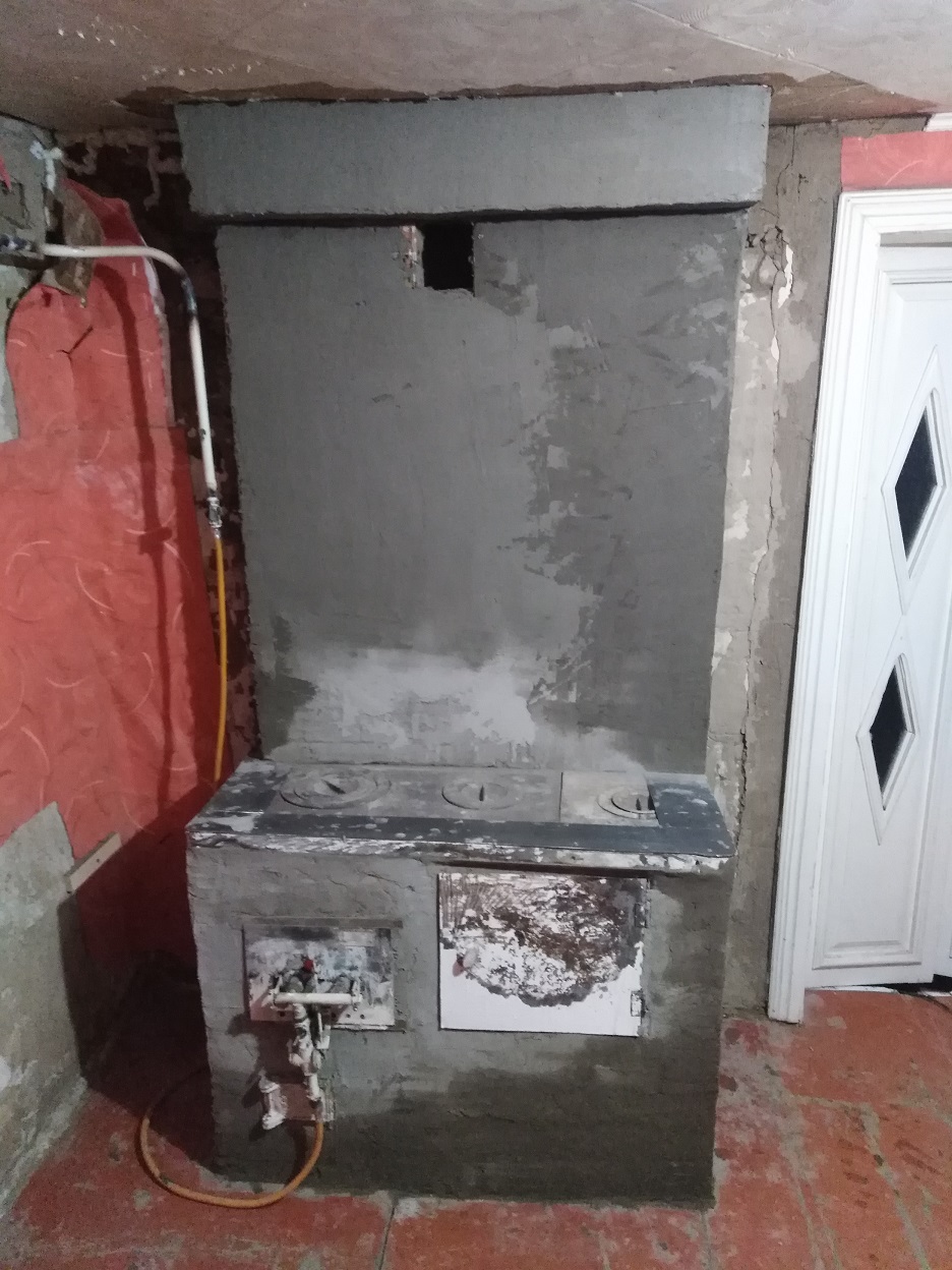

Вот фотографии .... не судите строго Embarassed Досталась вот в таком виде. первый опыт Twisted Evil
Осознание приходит в процессе, сначала хотел покрасить и пусть как будет. Потом захотелось более эстетический вид.

СообщениеДобавлено: Вт 13 Апрель 2021, 09:05 Ответить с цитатойВернуться к началу

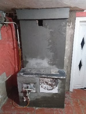

Процесс пошел...
 Размер файла:  465.71 КБ
 Просмотров:  284 раз(а)

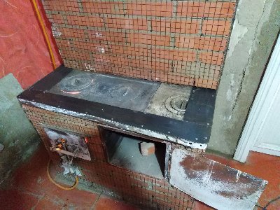

 Размер файла:  328.61 КБ
 Просмотров:  260 раз(а)

СообщениеДобавлено: Вт 13 Апрель 2021, 09:08 Ответить с цитатойВернуться к началу

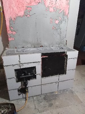

А вот собственно что получается ....
 Размер файла:  338.97 КБ
 Просмотров:  290 раз(а)
 Размер файла:  323.18 КБ
 Просмотров:  248 раз(а)
 Размер файла:  330.35 КБ
 Просмотров:  282 раз(а)
