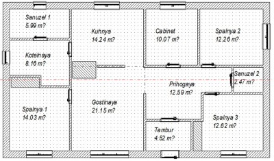

Добрый день, уважаемые печных дел мастера. Начинаем этим летом строить дом. Так как газа пока в деревне нет (тока в планах), решили, что будет привлекать печника для постройки печи с котлом водяного отопления. Дом - простой одноэтажник, площадь 125 кв.м., материал стен - газосиликатный блок. Планировка на картинке в прикрепленном файле.
Печку планируем поставить на границе кухни и гостиной - на рисунке выделен прямоугольник заштрихованный в этом месте. На это лето запланирован фундамент дома и фундамент под печку. Касаемо печи постановка задачи звучит примерно так - без лишних выкрутасов в доме должно быть тепло. Т.е. агрегат планируется как можно проще, без лишних наворотов. В связи с этим возникли вопросы:
1. Параметры фундамента под печь (размеры, армирование и пр.)
2. Какова должна быть мощность печи для одноэтажного дома в 125 кв.м.
3. Есть ли какие-то требования к внутренней стенке, рядом с которой будет стоять печь?
Планировка

Интересно, какую спальню вы присмотрели для себя?
Из одной бежать в сортир через гостинную кухню и котельную
А из остальных сталкиваться лбами у сортира с соседями ...
Совершенно имхо нелепая планировка
И для отопления неудобная: дрова в котельную и печь таскать будете через весь дом? Вам печь просится напротив входа

Ну, мы второй вход через котельную тоже запланировали, через него вполне хорошо дрова в дом заносить. А планировка нам подходит по сторонам света, взяли из финских проектов. Мне ответ нужен на вопрос про фундамент печи, а не про планировку.
Vova-U, вы рассуждаете, как человек, неограниченный в средствах. В России таких людей не много. Мало ли чего нам хочется? Мы выбрали такую планировку по своим соображениям. На этом форуме эти соображения не обсуждаются.

Ирина, напрасно вы кипятитесь, у вас нет ещё фундамента, самое время подумать головой а не доверяться каким-то проектантам, ещё и выдающим себя за финнов.
Печка греет между топками и стоит в центре дома выглядывая во все комнаты
Котёл греет, пока его топят, стоит где-то на отшибе, чтоб не носить дрова к нему через дом (или уголь)
Вам как раз сейчас нужно думать, потом поздно будет.
Я считаю проект не удачным, ни разу не настаиваю, решать вам (и жить -- тоже)

Всё устраивает...
Просто у вас все обогреватели сгружены в одну сторону, дом 125 квадратов
Дёшево и сердито -- две печи в двух сторонах, раз он вытянутый
Схему планировки гляжу -- нелепая она какая-то, причём -- вся
Всё не так, как только прикидываешь на себя:
Если справа две спальни -- между ними просится печь, а не сортир: мало счастья стукаться лбами если бегать в сортир под дверью соседней спальни.
Второй сортир затолкали куда-то -- не добежать DOOM прямо...
Я сразу про это и написал, проект вообще для жизни ИМХО не приспособлен, не то что для отопления печами.
А котёл -- дело хорошее, греет площядя большие, вопрос -- кто будет истопником? Его же топить надо... причем, в идеале, постоянно

вот с котлом и не надо делать, лучше в котельной поставьте какой либо котел заводского изготовления, потом проще будет и подключение газового сделать
Ирина Н. писал(а):
вопросы:
1 - шире печи в плане на 15 см в каждую сторону, по несущей нагрузке согласно проекта расчет ведется строителями фундамента в зависимости от типа грунта
2 - если планировка дома отвечает требованиям обустройства печного отопления (у вас не отвечает), то из расчета 100 Вт на метр квадратный при высоте потолка до 3 метров (однако в Европе берут от 40-120 вт/м2)
3 - м.б. и горючей, тогда печник проводит ПП мероприятия (отсупка, разделка ...)

Спасибо большое, Евгений. Мы подумаем над тем, чтоб сделать только печь для межсезонья и поставить котел на отопление дома (электро, дровяной?). Я правильно понимаю, что вторым вариантом отопления дома (если вдруг газ не подведут долго), может быть вторая печка, вместо санузла, который на входе в дом справа?
да, вместо комнаты можно поставить печь на две спальные комнаты

Евгений, спасибо огромное за конструктивные ответы. Думаю, что мы ими воспользуемся на практике. Заложим фундамент под печку между кухней и гостиной, а дальше будем действовать по той ситуации, которая будет складываться с газом. Тогда у меня вопрос по тому, какая должна быть эта печка, ежели она не котел, а просто печь. Из соображений - необходимо и достаточно.
Задача - отопление в межсезонье + тогда уже и сварить че-нить в ней + спину погретьSmile? Что посоветуете? Шведку? У бабушки такая печь замечательная была-шведкаSmile)
Опять-таки - размеры оптимальные (фундамент я уже рассчитаю под нихSmile , конструкция, исходя из поставленных задач. И массу конструкции хотя бы приблизительно, чтоб фундамент рассчитать.

Во первых, заложить фундамент с запасом на отступку от стены в 0.25 м
второе, печь по мощности должна компенсировать потери в двух комнатах, т.е. на площади 42 м2, значит в периметре около 4 метров, например: 4*4 кирпича или 4.5*3.5
третье, функционал печи уже выбирайте сами, если надо варочную панель, то делайте "шведку", как у бабушки было

Спасибо. А запас 0.25 см на отступку от стены...не очень поняла фразу. Вы говорили о +15 см от стены печки для фундамента. Значит еще + 25 см на расстояние между стеной и... фундаментом или стенкой печи. Внутренние стены дома будут, скорей всего из газобетона, как и внешние.
