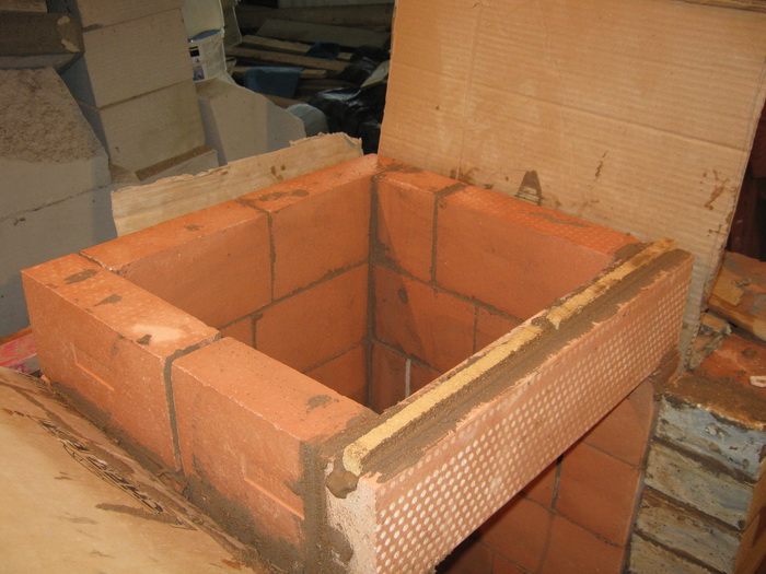

А что на будущее? Вам привели цитату специалиста с 20-ти летним стажем работы в Германии. Он высказал мнение о штукатурках RATH Armirungputz и Ofenputz. Отзыв не очень лестный. Где гарантия того, что ваши смеси для кладки шамота от компании RATH не будут иметь подобных отзывов? Нет гарантии.
Топки сложенные на Ветонит ТМ ремонту не подлежат. Аналогично и с вашими смесями с глинозёмистым цементом. Схватывание гидравлическое? Это отчего же?

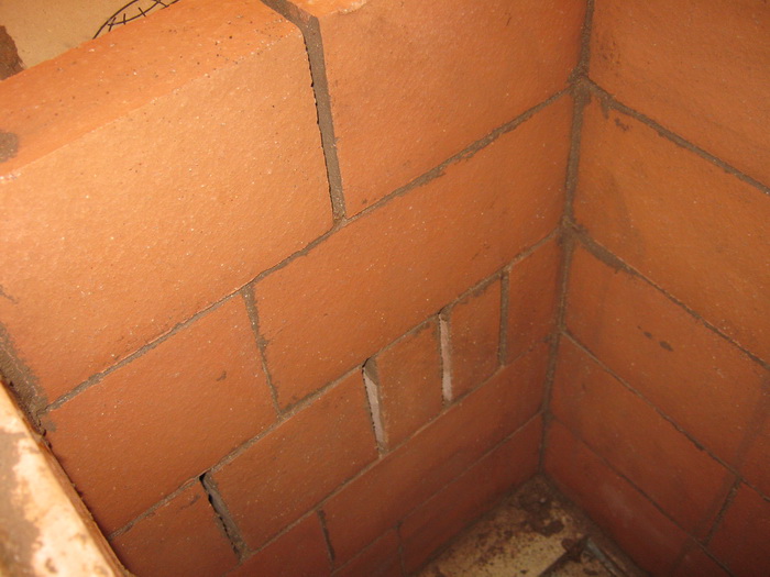

Значит либо на силикате, либо на цементе.
А про Вольфсхойер с вами и не говорилось ничего, это прямо мозоль у Вас любимая.

СообщениеДобавлено: Сб 31 Август 2013, 23:41 Ответить с цитатойВернуться к началу
Послушайте, очередной ярый специалист, я же вам задавал логический вопрос сразу - как по вашему мнению, австрийские печные известнийшие и авторитетные в своих кругах RATH и ORTNER, рекомендующие свои смеси с гидравлическо-керамическим связыванием для шамотных топливников - откровенные безграмотные идиоты? Не отвечают за качество чем понятно рискуют репутацией? Ну не виноваты они, что в пробвигаемой вами марке Вольсхоер всего пару смесей и все они слабенькие и на керамическом вяжущем. Так сейчас для их продвижения, будем в свойственной манере охаивать продукцию именитых конкурентов? Ну давайте Фольскваген, будет гнать на Мерседес и Ауди, якобы от заднего привода.. В общем надеюсь поняли - просто смешно.
Что касается мнения Андрея, то честно, я знал, что он представитель Вольсхоер по питерскому региону, мне просто было интересно узнать, как он обосновывает своим клиентам использования хафтмертель от Вольсхоер(5тыр за мешок)просто по неразумной цене, когда есть аналоги в три раза дешевле? И при этом штукатурит дешевым Ротбанд?) Я для себя подход понял, что собственно ничего нового, Россия.. А что до штукатурки, которая у него якобы всегда трескалась.. Ну давайте я напишу, что у меня всегда трескается штукатурка от Вольсхоер? Почему у нас она не трескается? Почему не трескается у других? Допускаю, что можно не правильно ее наносить, так как не все штукатурки наносятся одним способом, но в любом случае, Рат и Ортнер, это даже не Ветонит и не Вольсхоер, там люди знают, что выпускают и делают это на высочайшем уровне.
Что касается остального, то нет смысла спорить -при возможности выбора, специалисты сами себе очень быстро определят, что лучше.
