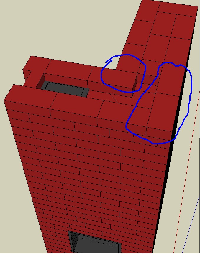

Всем доброго времени суток.Хотелось бы узнать мнение спецов по данной печи.За основу я взял проект с сайта Александра Залуцкого, http://sdelaipech.ru/post/80
Изменил под конструкцию дома и пожелания заказчика.Просьба посмотреть проект и указать на недостатки.

Единственно что меня смущает в данной кострукции, это:
1. Все запахи от плиты идут в помещение.
2. Стенка печи в районе горения топлива, в полкирпича. Недопустимо.
Конструктивные решения по котлам и печам BLAGO. +79177171909
Странно,а куда же они ещё пойдут?Да и какие запахи?Готовить думаю наврят ли кто будет.
Что значит не допустимо?По другому я и не видел.Насчёт футеровки,так заказчик строит не себе и ему всё равно что с печкой будет.Лишь бы с экономить.Я делал из кирпича не пригодного в принципе для печи.

СообщениеДобавлено: Чт 5 Сентябрь 2013, 19:45 Ответить с цитатойВернуться к началу
Над плитой должна быть небольшая вытяжка.
Сделали хотя бы в кирпич.
Вам бы сэкономить, а страдает жилец. Пойдут не дай бог трещины.
И что постоянно замазывать.
А если жильцом окажется беспомощная женщина. Думайте головой, прежде чем совершать такие косяки.

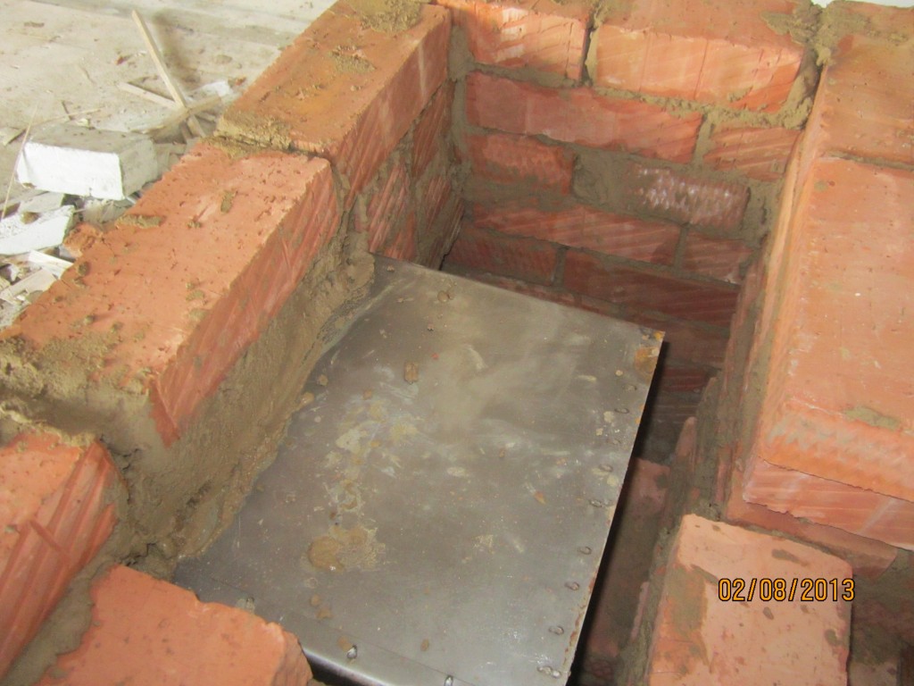

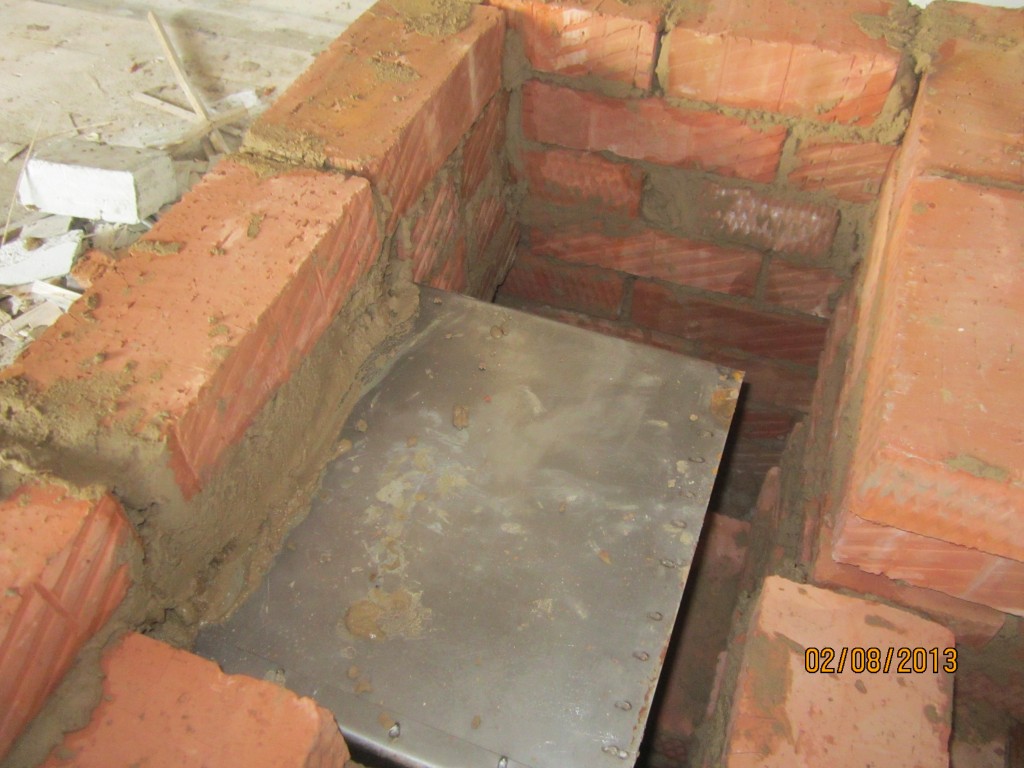

У вас труба стоит на таком месте, которое из-за вставленного железного ящика -- ни на что не опирается и вообще висит в воздухе....
Или вы на ящик собираетесь верхние ряды опирать?
Трубу вообще-то ставят на две хотя бы капитальные стенки печи, или на мощные уголки зарытые от жара в толщу перекрыши
Сомнения меня берут

Есть основание предполагать, что дымогазы в период растопки пойдут в помещение, пока не прогреется сама печь. Не вижу растопочной задвижки. Не предусмотрена колпаковя система. Один канал не прочищается вообще. Дымогазы идут напроход, не успевая отдать тепло кирпичной печи. Печь ни к селу ни к городу. Кирпичей много, а толку мало.

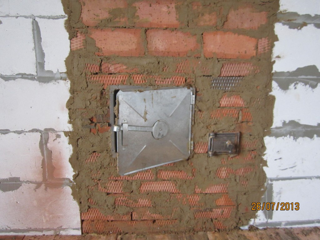

СообщениеДобавлено: Пт 6 Сентябрь 2013, 01:33 Ответить с цитатойВернуться к началу
Я когда сказал про 2-ую задвижку,так на меня посмотрели как на идиота.
"-Ты ***ню(извиняюсь) не городи,а делай как положено,с одной задвижкой".
Как это не предусмотрена,всё осталось так же как и у Залуцкого,только летняя задвижка отсутствует и одна прочистная дверца.
То же что и про летнюю задвижку.
"-где ты видел что бы 3 дверки было?Только 2.Ты наверное не печник вовсе,ну и т.д."
Сомнения меня берут
Две стены есть,духовка в третьей,на неё упирается часть стены и дымохода.

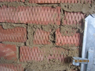

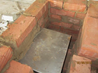

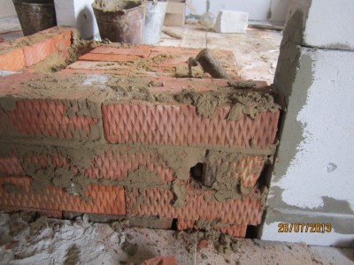

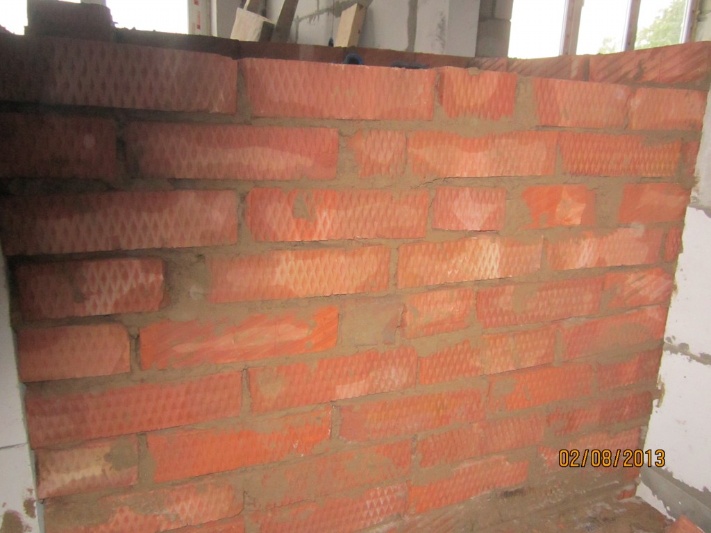

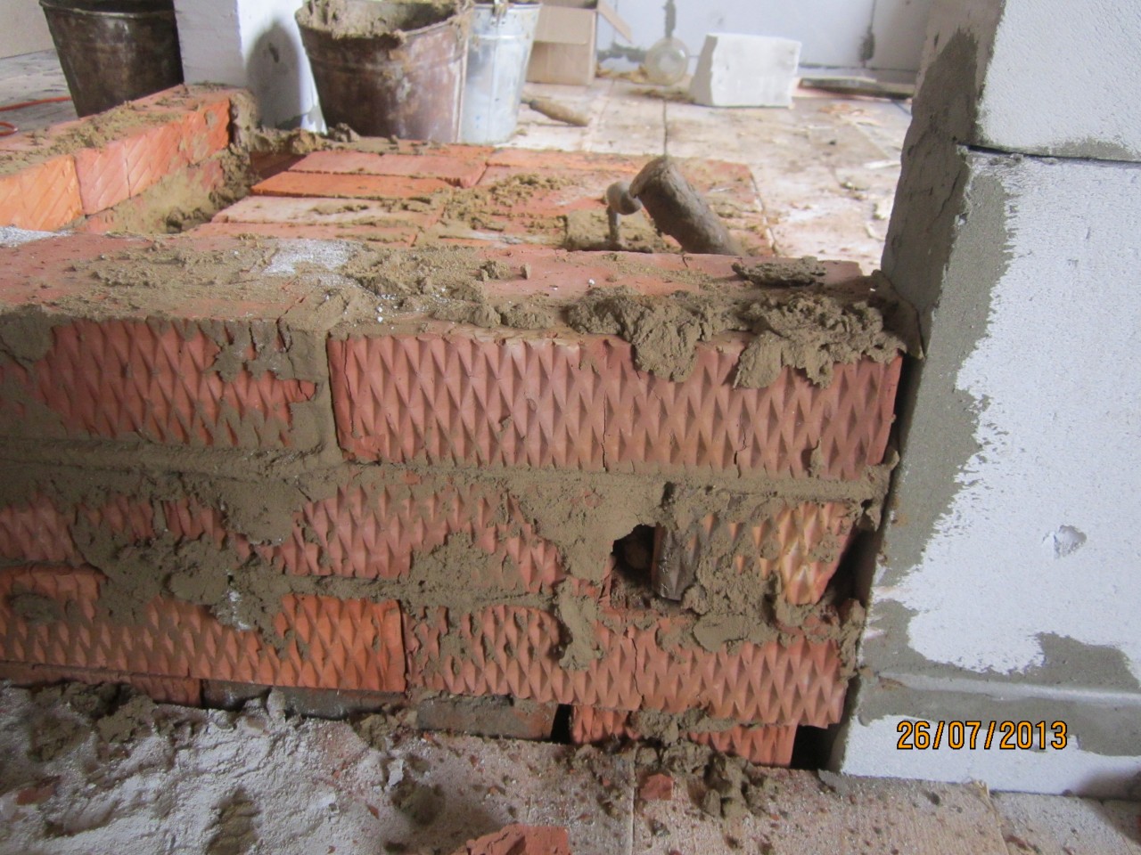

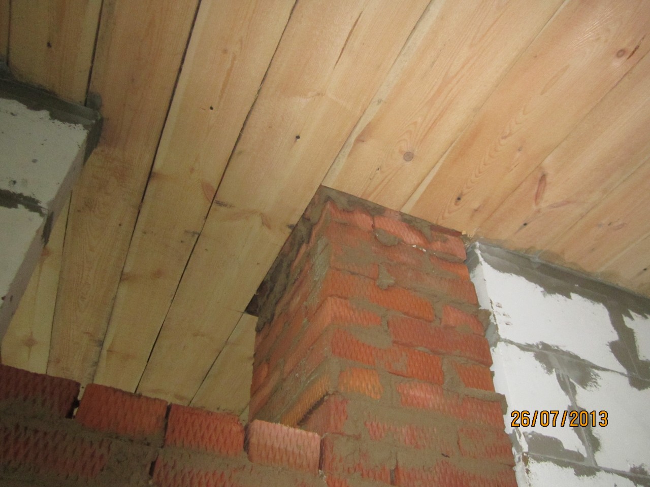

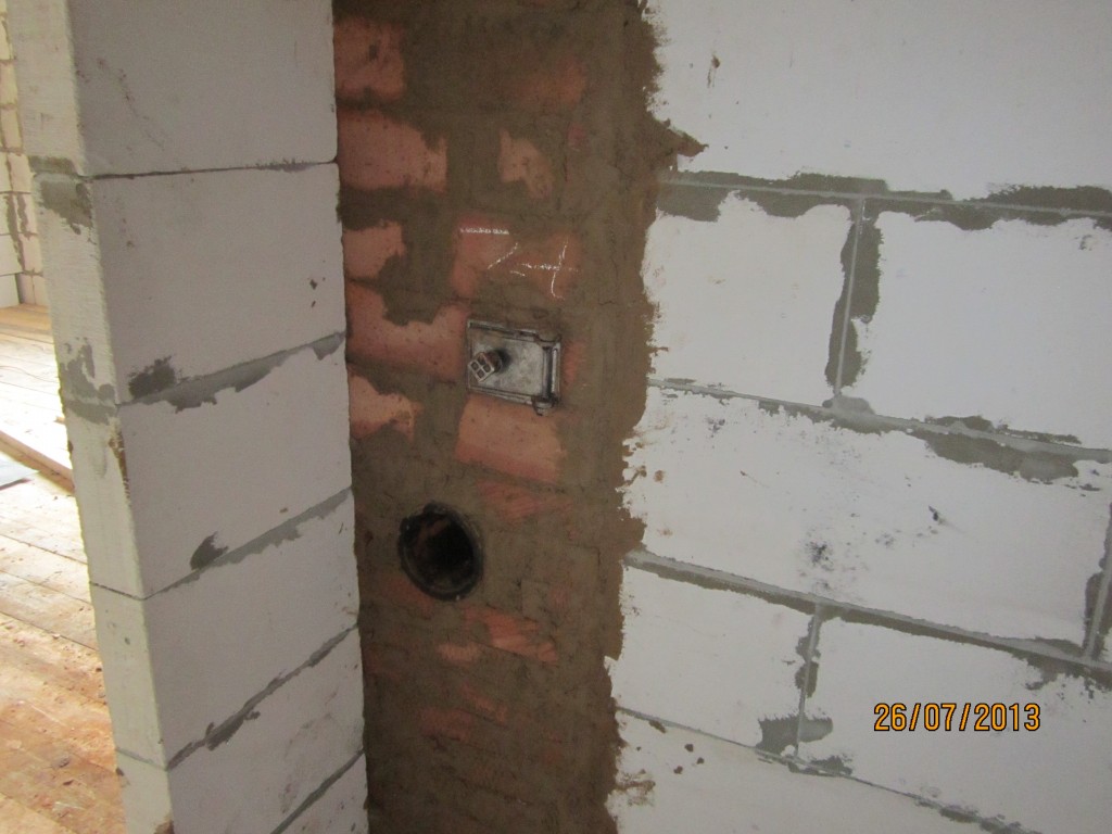

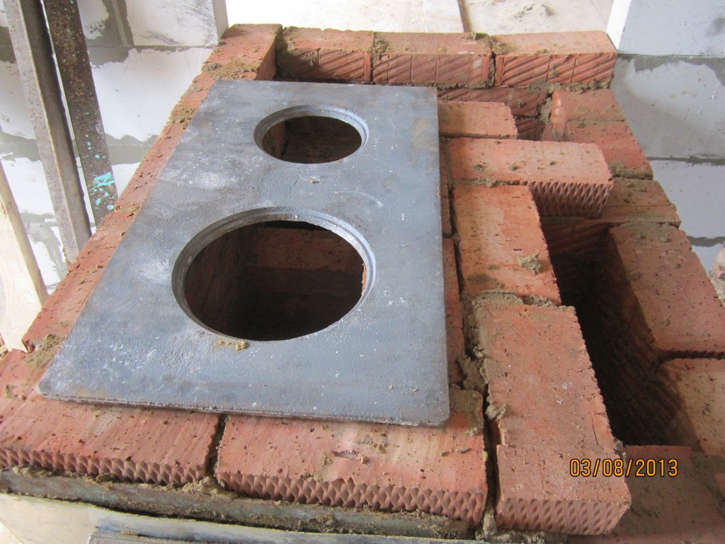

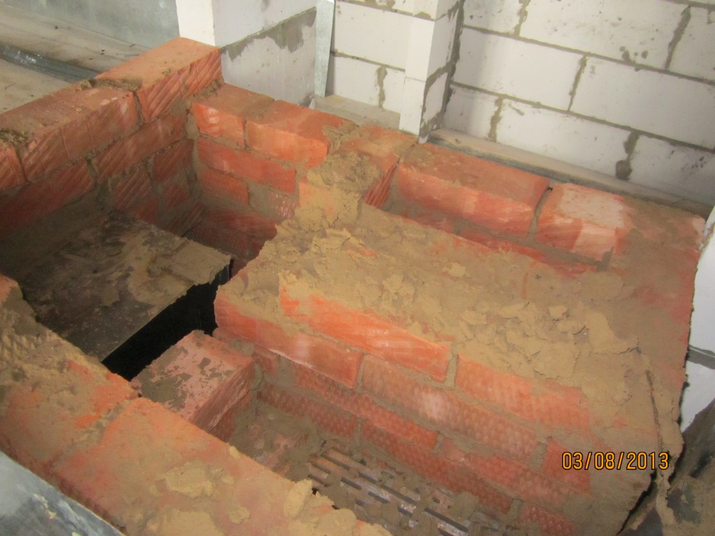

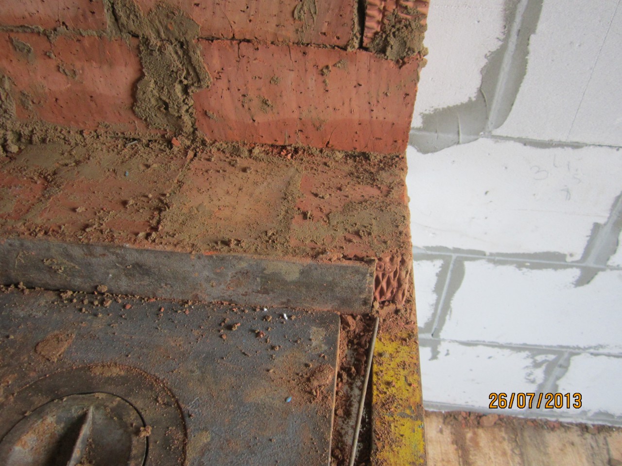

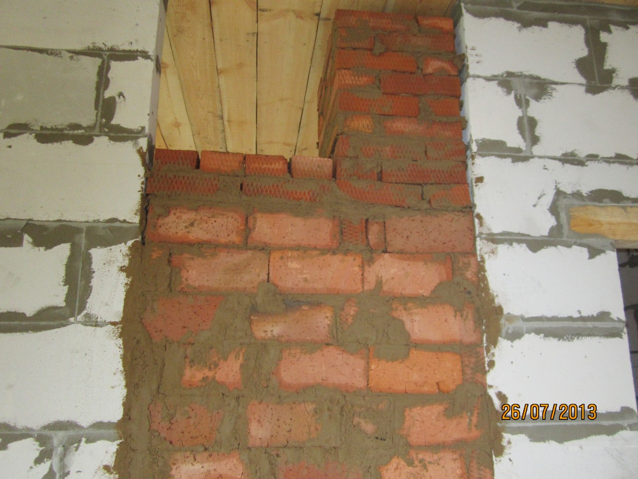

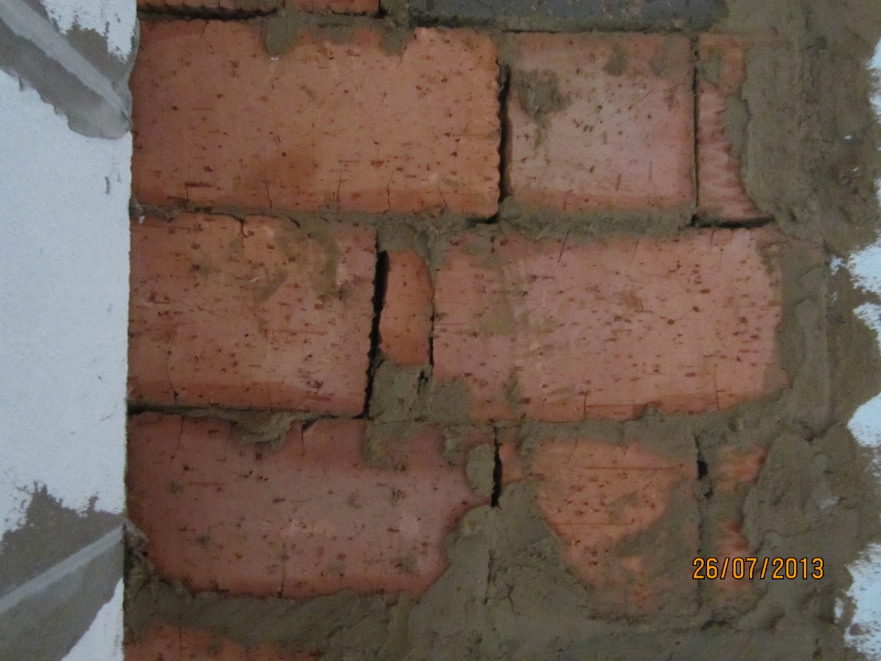

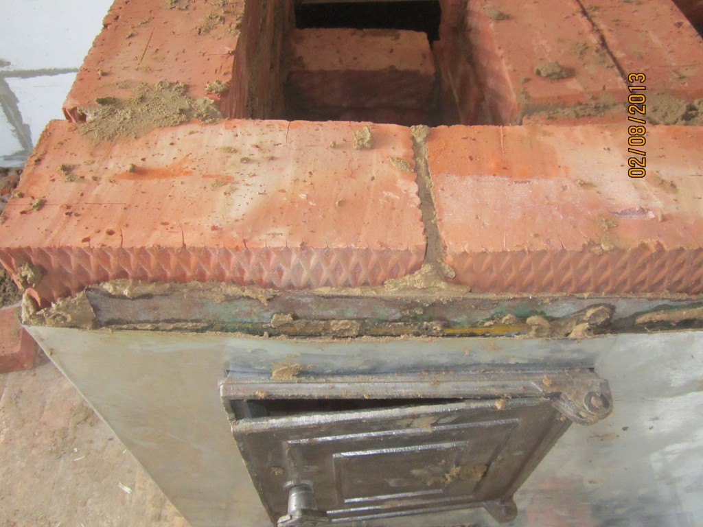

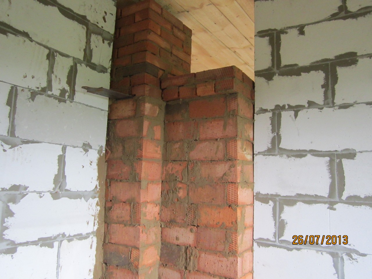

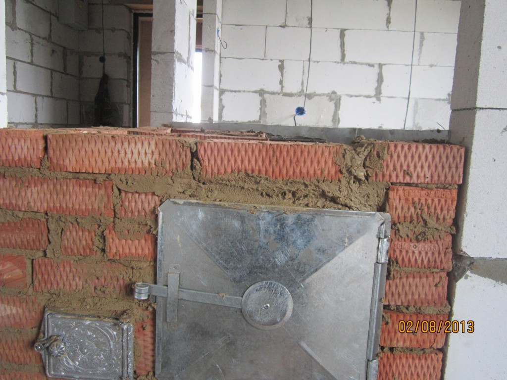

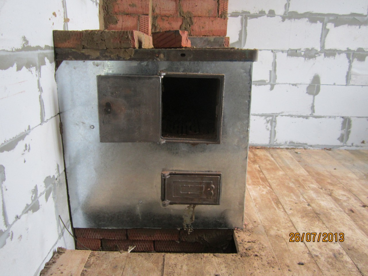

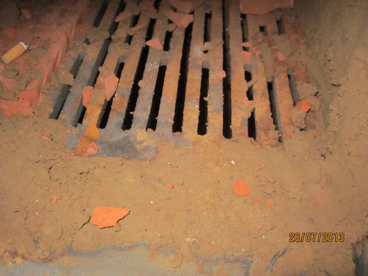

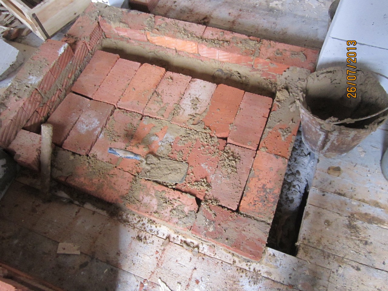

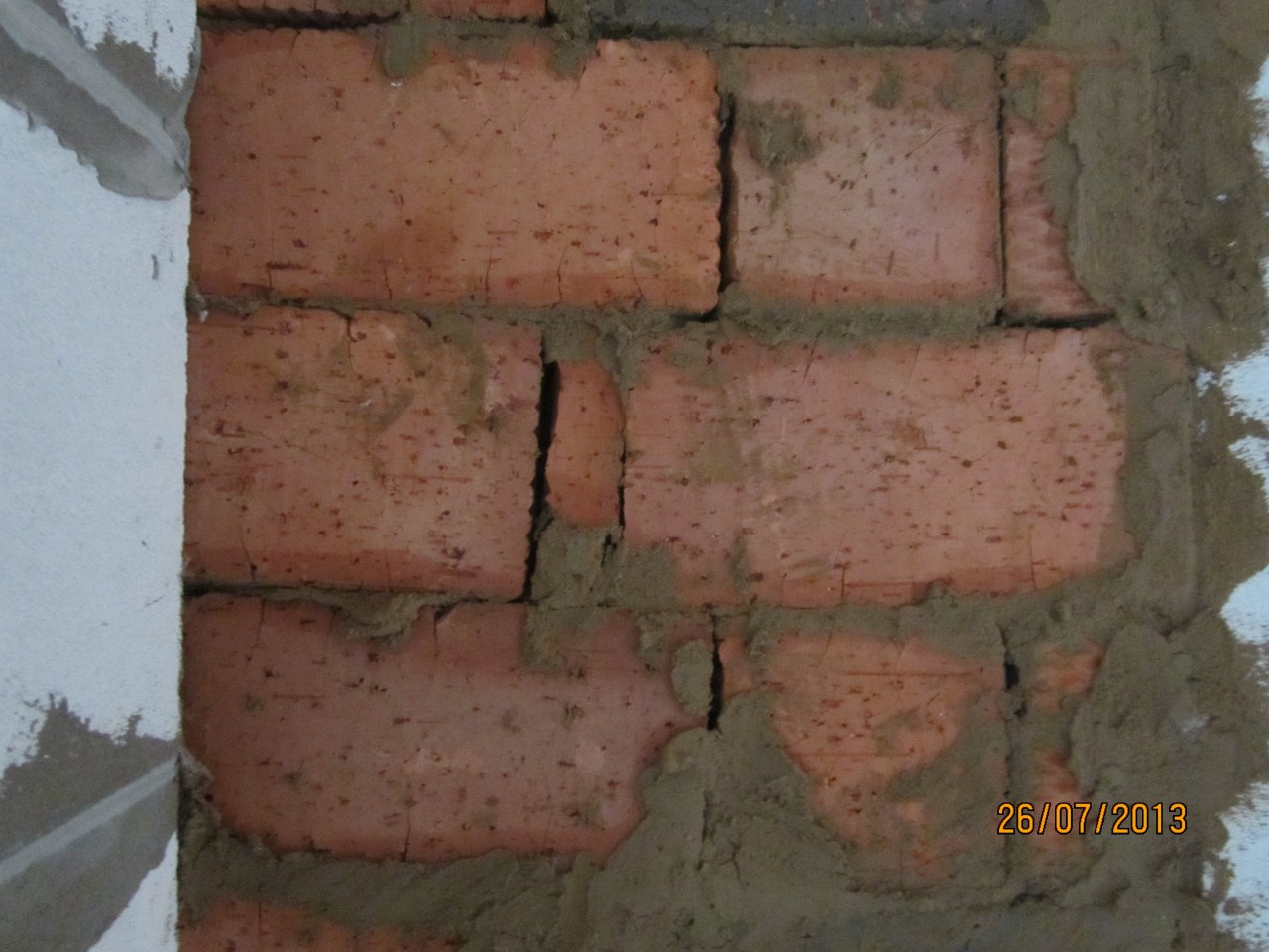

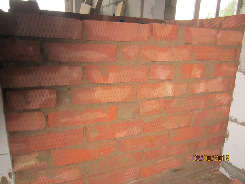

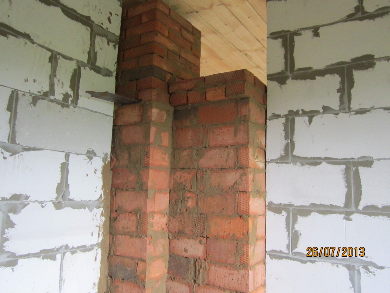

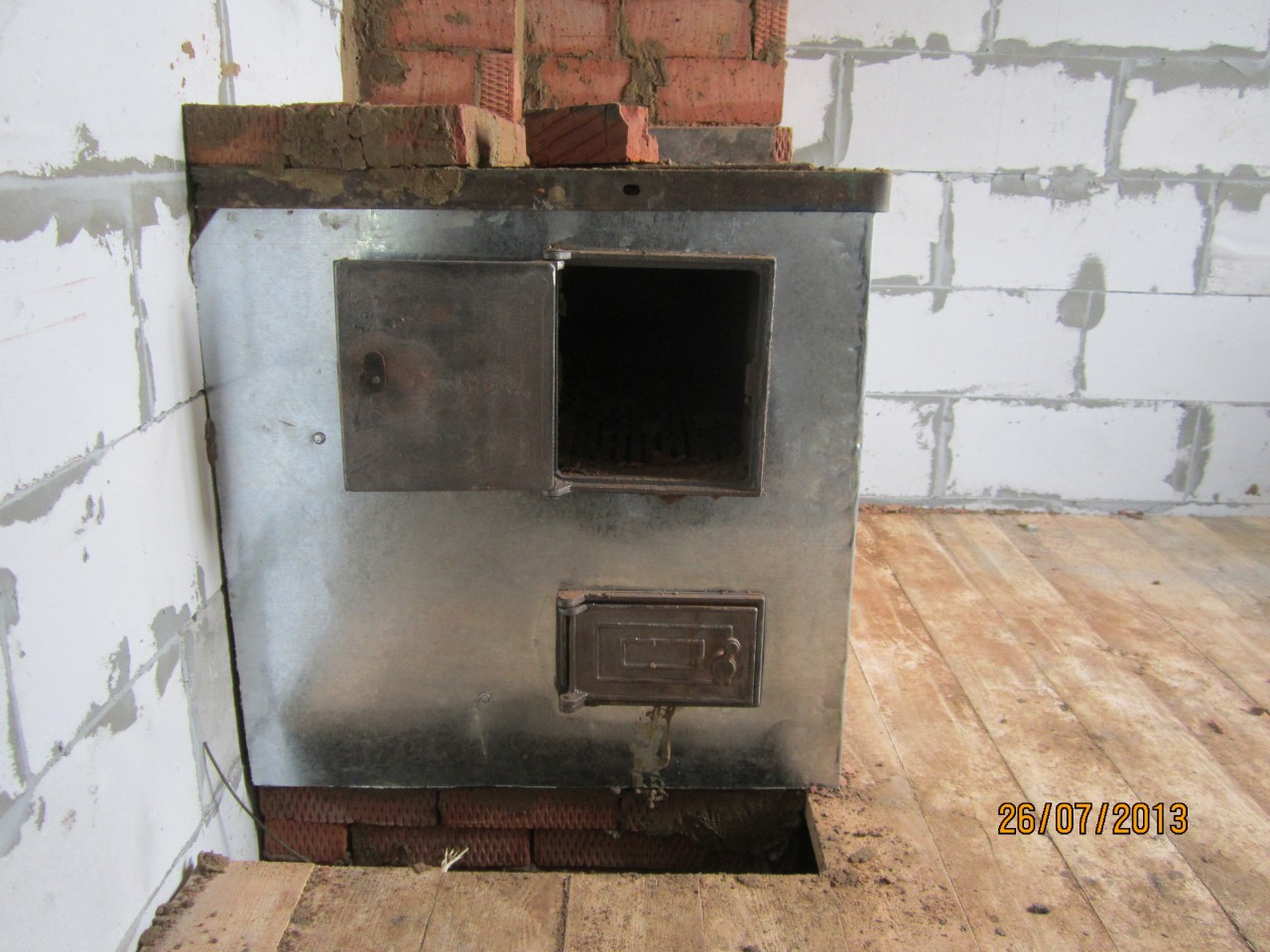

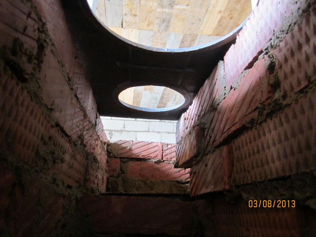

Фото печи.
 Размер файла:  234.83 КБ
 Просмотров:  946 раз(а)
 Размер файла:  228.6 КБ
 Просмотров:  903 раз(а)
 Размер файла:  296.93 КБ
 Просмотров:  828 раз(а)
 Размер файла:  234.7 КБ
 Просмотров:  795 раз(а)
 Размер файла:  218.17 КБ
 Просмотров:  908 раз(а)

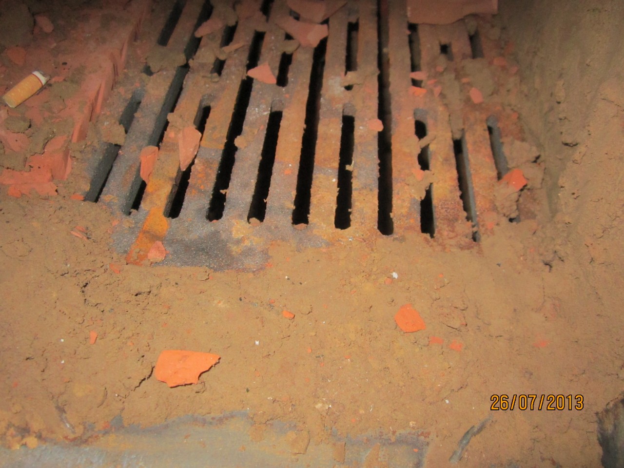

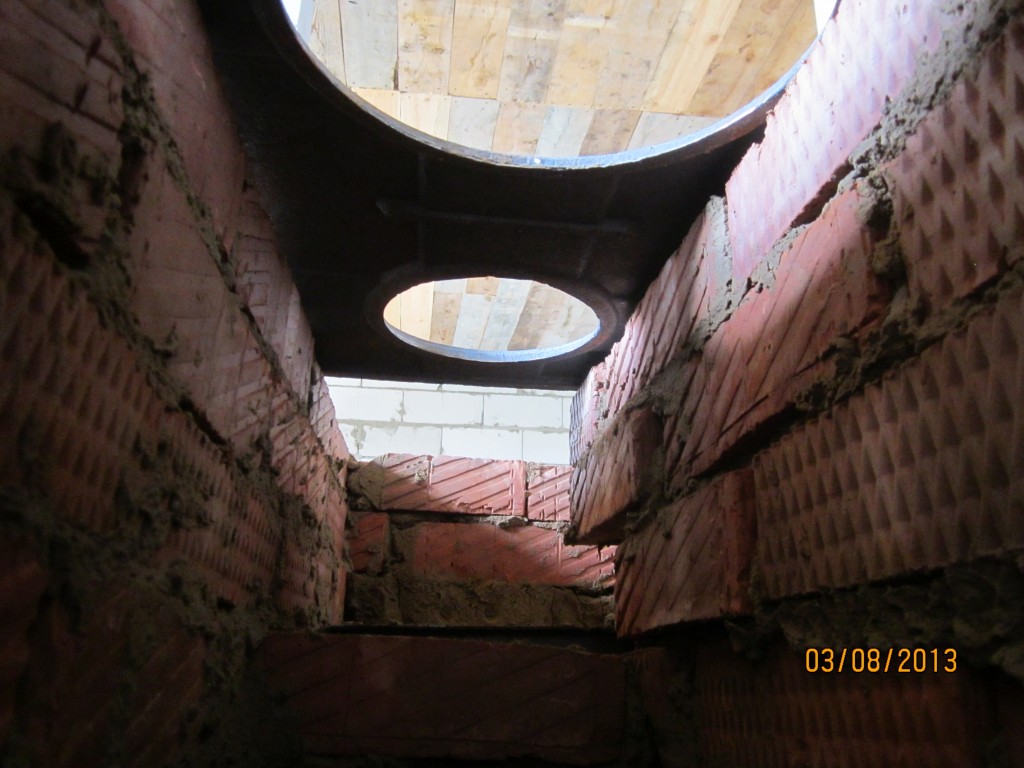

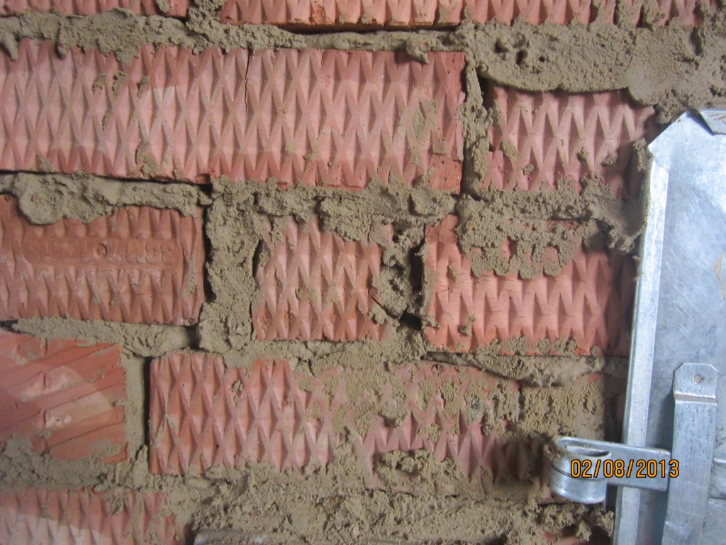

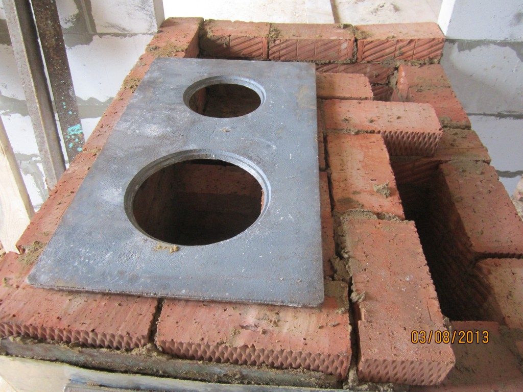

ещё фото

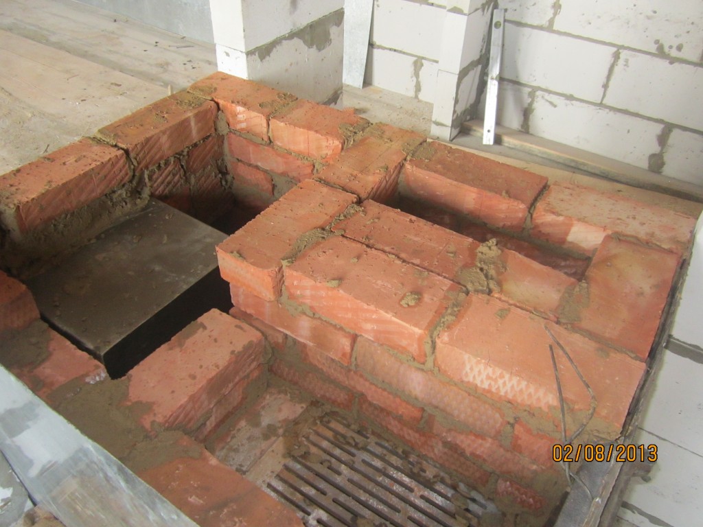

А это начало второй пеи.

У меня слов нет. Да ещеидля детдомовцев. Убивать сцуко таких печников и вешать толстомордых чиновников!!!!!!
Разберёмся...
Сообщения: 1602
СообщениеДобавлено: Пт 6 Сентябрь 2013, 17:16 Ответить с цитатойВернуться к началу
Жуть! Одним словом.

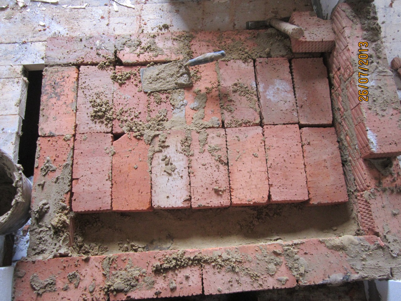

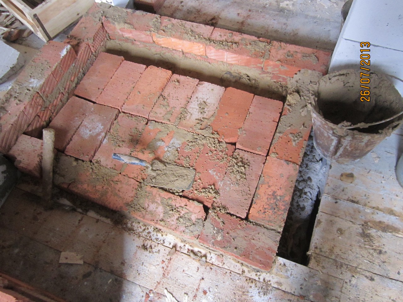

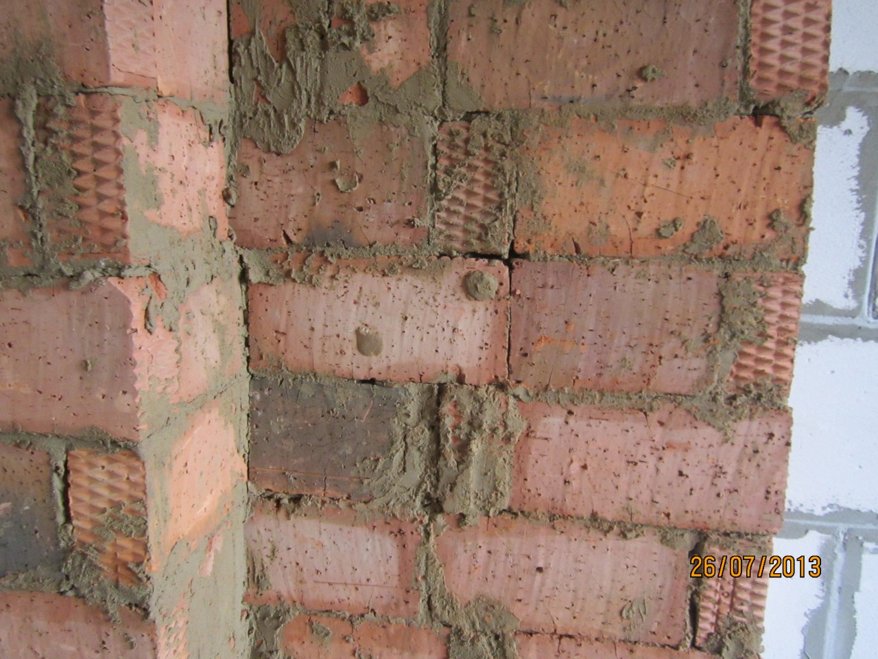

СообщениеДобавлено: Пт 6 Сентябрь 2013, 19:52 Ответить с цитатойВернуться к началу
Прордолжаю свой рассказ.
Он у меня ещё спрашивает
"-А ты сколько печей сделал?Я,говорит в этом году 28,а прошлый 46!!! Shocked
У нас хвалили ещё одного.Я его знаю хорошо,но вот его печи ни разу не видел.
Он отработал день и сложил топку очередного шедевра.У него стаж,также более 20 лет. Ниже привожу фото.Естественно его тоже прогнали.

Сообщения: 6032
СообщениеДобавлено: Пт 6 Сентябрь 2013, 20:44 Ответить с цитатойВернуться к началу
Shocked Shocked Shocked ... зато быстро! Sad Sad Sad Sad
Надыть сохранить ссылку для тех, кому "...надо уже вчера!"
