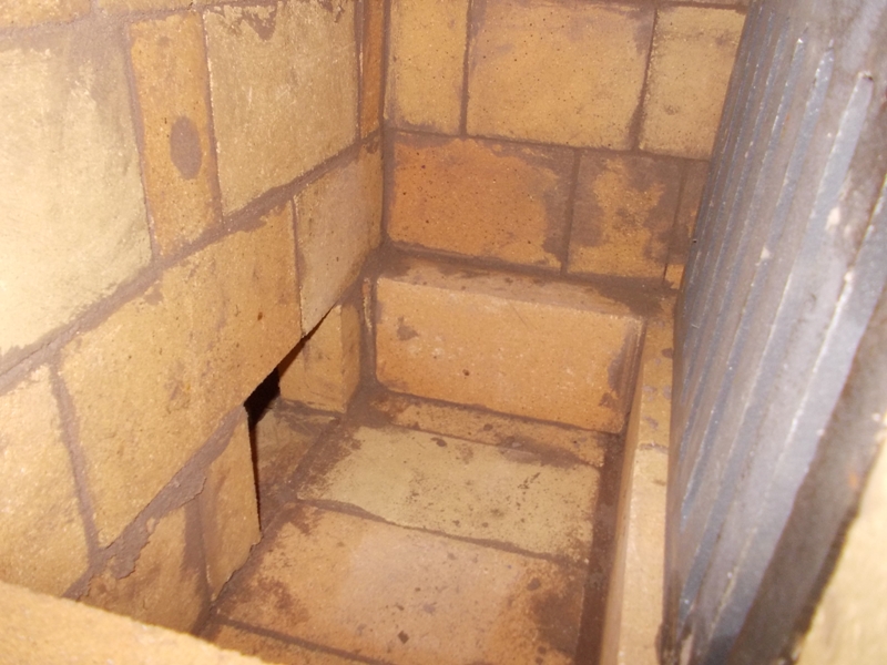

суть проблемы - в хлебной камере под сделан из плит ША 94 между собой плиты склеивал ветонитом после сезона заехал к клиенту, посмотреть, а между плитами швы выкрашиваются т,е ветонит не спекся а превратился в песок (просто крошится).
Кто встречался? че за хрень?
P.S. шамот, перед кладкой, замачивал срок годности ветонита не проверил.

Последний год подобное наблюдаю у себя в печах может его наши дилеры бодяжат жидкого стекла не добавляют или еще чего -аналог Лака в этом плане лучше. Перешли на Мертель и Фольсховер Хакаем и на пасту Гарант Smile

Немецкая смесь в работе понравилась фракция песчинок 2-3 мм шов средний неособо тонкий можно выравнивать ряды . К шамоту прилипает как к мокрому так и к сухому -после кладки остатки подсыхают и можно смахнуть тряпкой . Высолов пока не наблюдал сохнет быстро разводили в банке по 2 литра .
Высолов пока не дает ( 1,5 месяца прошло), топить пока не топили.
Ветонит крошится во всех печках которые построили в прошлом сезоне ( после зимних протопок) . Начали объезд объектов с ремонтами топливников... Короче попадалово!!! Ветонит в утиль Cool

Игорь, привет. В субботу ездил ремонтировать топливник. Два кирпича переложил. Правда, печку здорово перетопили, однако Вольфсхойер Универсал (зелёный с серым, как у Лёши на фото) превратился буквально в труху. Цвет стал, как у шамота, и пальцами перетирается в пыль. В январе-феврале делал каминопечь, там пока все нормально, хотя её толком не топят пока - сушат. Вот задумался я чего-то по поводу Вольфсхоера.

а сушили как ? по инструкции /по памяти пишу, на мешке все подробно/ ветонит надо просушить досуха, потом прогреть недолго до ~270, потом уже топить...
