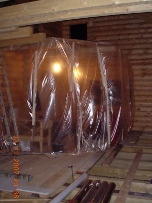

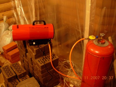

Уважаемые господа печники! У всех Вас, наверняка, возникают проблемы с работой зимой из-за отсутствия теплового контура. Я приобрёл газовую пушку, мощностью 15 кВт., расход газа 1.07 кг/вчас., имеются в продаже от 10 до (видел)30 кВт. Моя стоит 4,5 т.р. В закрытом плёнкой пространстве, через 5 минут можно работать в одной рубашке, правда следует всё же учитывать, что запах газа всё же остаётся. Shocked

Выражаю своё "ФИ". Предложили как то попользоваться такой. Голова к вечеру болит сил нет. Следовательно отравление угаром. Нужна хорошая вентиляция, да и думаю что нельзя такими вещами пользоваться. Такая печь годиться в крайнем случае что бы не заморозить печь или чтобы просушивать. Или для склада какого то где людей нет, а заходят на короткое время.
Сообщения: 10147
СообщениеДобавлено: Чт 15 Ноябрь 2007, 10:23 Ответить с цитатойВернуться к началу
в данном варианте необходимо обеспечить дополнительную вентиляцию помещения где установлен обогреватель
а это как правило дырявый дом, возможно без окон и дверей, или только контур затянутый частично пленкой
да и включать его можно только для первоначального толчка-нагрева производственной плащади
т.к все равно зависим от напруги в сети, то в дальнейшем уже для поддержания температуры можно использовать маломощный электрический нагреватель-пушку, примерно 2 кВт
поскольку на многих объектах именно этого как раз и хватает, чтоб еще и включить болгарку (станок) и при этом не бегать включать выбивший пакетник

Александр, если пушка будет работатьцелый день, то во 1-ых - действительно может болеть голова, во 2-ых - там просто не возможно работать из-за жары. Смысл вижу в том что поднял температуру, а дальше боддерживай. Прилагаю фото, где не трудно понять, что если "ударять" морозы серьёзней, то работу придёться остановить.
