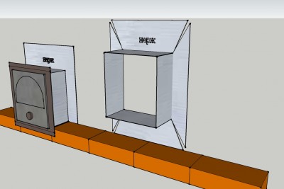

Подскажите, как будет себя вести теплоотражающий экран в топке из нержавеющей стали (304). Не будет ли корОбить плоскость? Если будет, то может быть его разрезать на сектора? Конструкция готова, но берут сомнения....

СообщениеДобавлено: Ср 18 Сентябрь 2013, 18:38 Ответить с цитатойВернуться к началу
Проще все... 4 Г-образные пластины. С каждого бока. И пусть себе шевелятся. Smile

СообщениеДобавлено: Ср 18 Сентябрь 2013, 20:59 Ответить с цитатойВернуться к началу
Проще оно, конечно, проще. Но, не выбрасывать же, уже готовую конструкцию. С этой-то надо что-то делать..... Evil or Very Mad

СообщениеДобавлено: Ср 18 Сентябрь 2013, 22:14 Ответить с цитатойВернуться к началу
Я всем настоятельно рекомендую - пилить. Топка - не игрушка. Confused

СообщениеДобавлено: Чт 19 Сентябрь 2013, 13:28 Ответить с цитатойВернуться к началу
Владимир Солин писал(а):
Я всем настоятельно рекомендую - пилить. Confused
В моём случае как пилить? Отпилить углы, чтобы получились 4 г-образные пластины; как на рисунке; или еще как?
СообщениеДобавлено: Чт 19 Сентябрь 2013, 13:31 Ответить с цитатойВернуться к началу
Надеюсь не варили... Так не выгнуть из листа... По ребрам нужно пилить...

СообщениеДобавлено: Чт 19 Сентябрь 2013, 19:18 Ответить с цитатойВернуться к началу
По ребрам - это как? К сожалению, варили- точечная сварка. Выгнуть оказалось сложнее, чем сварить.
СообщениеДобавлено: Пт 20 Сентябрь 2013, 08:43 Ответить с цитатойВернуться к началу
А какой толщины? Достаточно и 0,5 было...
Может конечно и выдержит..., но если покорежит - разбирать морду печки - это еще та задача...

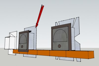

СообщениеДобавлено: Пт 20 Сентябрь 2013, 09:12 Ответить с цитатойВернуться к началу
Толщина нержавейки 1,5мм. Может распилить так.....
Или сделать несколько надрезов плоскости?

СообщениеДобавлено: Пт 20 Сентябрь 2013, 09:18 Ответить с цитатойВернуться к началу
Внутренняя часть крепежной рамки всегда закрыта футеровочным кирпичем топливника, а боковые, при длинном топливнике и подом ниже края дверцы, практически не коробится.
Задний лист можно так, но он греется немного... А вот обрамление топочного проема - сверху очень горячее, а снизу гораздо холоднее.
Может наоборот задний лист между кирпичей зажатый и пусть будет цельный... А в топочном проеме распилить по ребрам...
Ну, вот и Евгений Викторович подтверждает... Smile

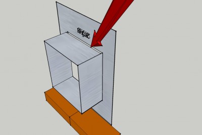

СообщениеДобавлено: Пт 20 Сентябрь 2013, 09:32 Ответить с цитатойВернуться к началу
По всем ребрам? Shocked

СообщениеДобавлено: Пт 20 Сентябрь 2013, 09:33 Ответить с цитатойВернуться к началу
Тогда может вот так

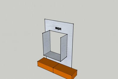

ИЛИ так

Или по ребрам топочного проёма?
СообщениеДобавлено: Пт 20 Сентябрь 2013, 09:35 Ответить с цитатойВернуться к началу
Да не по этим ребрам... По тем, что к дверке идут...

СообщениеДобавлено: Пт 20 Сентябрь 2013, 09:41 Ответить с цитатойВернуться к началу
Тогда вот так, и, видимо, только сверху

Сообщения: 10147
СообщениеДобавлено: Пт 20 Сентябрь 2013, 09:44 Ответить с цитатойВернуться к началу
тогда четыре уголка по сторонам ...
