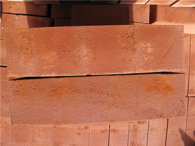

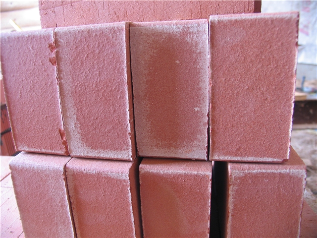

Впервые столкнулся с кирпичом из г.Рябово
Плотный 250. Кривой, горбатый, лицевая строна имеет волну или два горба. Пилится крайне тяжело. Много с трещинами на ложках. Есть пустоты на спилах. Весь в белом налёте, смывается, но тяжело
Вот немного фото:
Разберёмся...

Алексей Коллега
Сообщения: 305
СообщениеДобавлено: Чт 12 Сентябрь 2013, 18:51 Ответить с цитатойВернуться к началу
Вот ещё.
Может кому инфа пригодится.
Разберёмся...

Ничего не скажу про рябовский Very Happy , непользовал. Но по "витькам"- цех то один- №1, но линии разные.И качество кирпича разное. Very Happy
СообщениеДобавлено: Пт 13 Сентябрь 2013, 15:25 Ответить с цитатойВернуться к началу
Надо искать бу кирпич пр-ва СССР. Там геометрия и ГОСТ норма.У нас по 6 руб. шт. идет.Его вместо огнеупора даже можно ложить.В СССР делали из глины которая в отвалах отлежалась-там вся известь вышла и высолов нет.

СообщениеДобавлено: Пт 13 Сентябрь 2013, 22:13 Ответить с цитатойВернуться к началу
Прошлой зимой делал себе печь из рябовского.Был нормальный с фасками.Из 4-х поддонов два кирпича колотые.Сейчас в магазинах смотрю совершенно другой по качеству.

СообщениеДобавлено: Пт 13 Сентябрь 2013, 22:19 Ответить с цитатойВернуться к началу
завод был перестроен и открыт в 11 году, видать в начале зарабатывали имидж, теперь деньги.

СообщениеДобавлено: Вс 15 Сентябрь 2013, 16:53 Ответить с цитатойВернуться к началу
Завод "запустили" и немчура разбежалась... Sad
СообщениеДобавлено: Вс 15 Сентябрь 2013, 21:02 Ответить с цитатойВернуться к началу
Кирпичь полное ГЭ !!писал про него темами ниже раньше был по лучше сечас по документам идет как полнотелый строительный керамический маркой 170 для забутовки или для труб под штукатурку самое то
