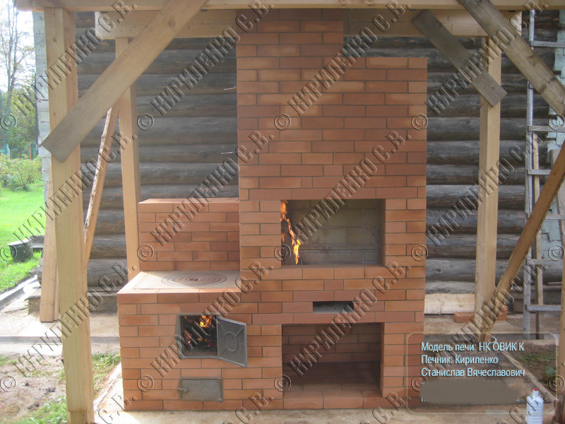

Добрый день всем =) Решил сделать себе барбекю под закрытым(со всех сторон) навесом, купил шамотный кирпич ЧАСИВЯР (Донецк) и красный пустотелый (КЕРАМБУД http://kerambud.ibud.ua/ru/company-prais/kirpich-keramicheskiy-pustotelyy-kerambud-m-125-kerambud-128954 вроде такой) Будет барбекю+казан+помпейская печь может быть под штукатурку.
Из-за очень большого кол-ва информации запутался со всем, 4ю ночь изучаю просторы интернета Very Happy
Вопрос номер 1, на какой раствор ложитькласть кирпич красный? На обычную цемент песок?
Вопрос номер 2, на какой раствор шамотный кирпич? На мертел28 (видел в продаже это вообще готовая смесь?, или на глина+песок? Желательно чтоб не ждать дни, а как обычно замешал работаешь, закончилось замешал работаешь.
Между шамотным и красным базальтовые плиты.
Предпологаю весь красный на цемент-песок, а верх дымохода?
Может вообще все положить на глина-песок?
Сори чужое фото подключу, будет типа такого, только порядовку еще не могу найти. Было написано ОВИК К Кузнецова, но у него на сайте нету такой модели, все с цифрами.
Может кто подскажет еще видел где то в просторах интернета порядовку Казана Селивана но шамот был вертикальный, но закрыл и найти не могу, или лучше кусочками выложить как на схеме Селивана общедоступной?
Спасибо! Виталий, Киев.[/url]
чужое фото с этого форума
