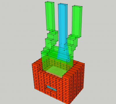

Здравствуйте, меня зовут Сапожников Михаил,
у меня вопрос - можно ли совместить печь для казана и мангал
Затык в том, что нужно пройти дымоходыами между стропил, поэтому приходится
их разводить в стороны + длины не хватает, чтобы разместить все рядом.
Сейчас начерчено без перевязки по рядам - чтобы была понятна суть.
Что скажете?
Вот проект в Скетчапе на зацен.
Спасибо.

Ничего не поняттно - куда дым идёт из мангала? Явно пойдёт мимо трубы. Где дымосборник мангала?

Виктор, там есть 2 слоя дымоход 1 и дымоход 2 - я специально их сделал, чтобы было понятно как они разводятся.
Дымосборник находится прямо над мангалом, это зеленый объем на картинке, в модели - слой ДЫМОХОД 2.
Спасибо.

Не рабочий дымосборник.

Что мешает убрать мешающие стропила (с последующим усилением)? И мудрить с дымоходами не придется.
