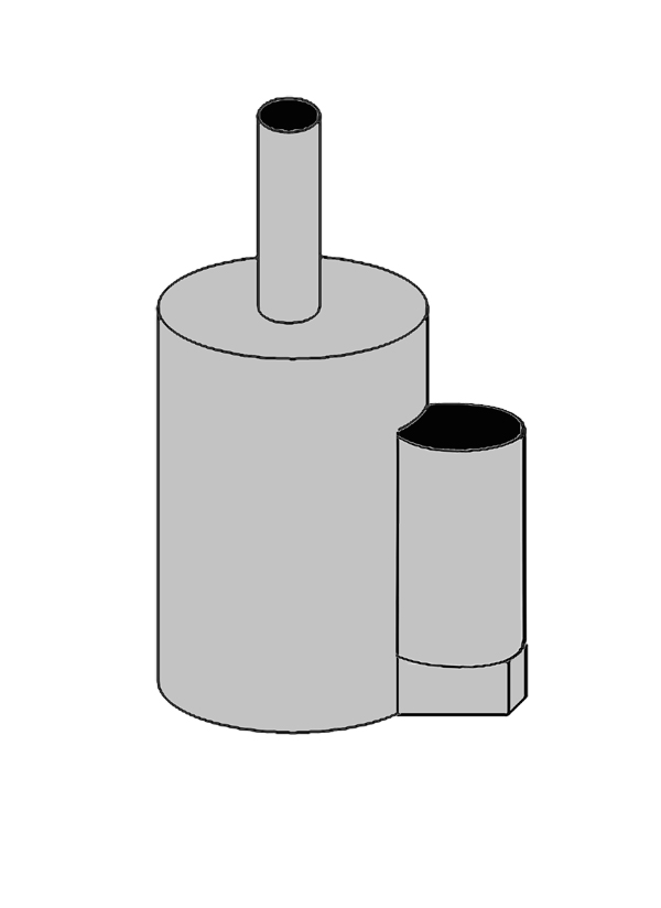

Добрый день. Возникла такая проблема, прогорела металлическая печь в бане - нужна замена. На данный момент имеется старая каменка из 530 трубы(рисунок прилагается) с ввареным в неё баком(около 70 литров) для воды из нержавейки, под баком полая подставка. Возникла мысль, а не поставить ли эту каменку на кирпичную топку. Подскажите на сколько это реально сделать.

Если серьезно. Я вот в Вашем проекте не совсем представляю как объединить круглую вертикальную трубу с кирпичной кладкой, что бы как я понимаю по ней внутри ДГ проходили и нагревали ее.... Она же расширяться будет, как сделать гермитично?
