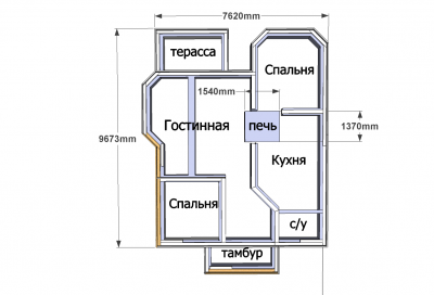

Добрый день Уважаемые печники !!! Подвёл дом под крышу пришла пора планировать ставить печь. Я делетант в этом дел, но печь планирую класть своими силами по двум причинам, 1я причина стара как мир это финансовые ограничения, а 2я ооочень хочется своими руками, особенно после прибывание n-го количесва времени на этом сайте и сайте Ув. И.В Кузнецова (затягивает с головой).
Исходя из планировки дома и размера фундамента мой выбор пал на ОВИК ЗК11, Начав по тихоньку изучать теорию и разбираться в порядовки данной печи я понял что без вопросов (возможно глупых) не обойтись по причине отсутствия опыта в данном вопросе. А раз всё равно придётся беспокоить профессионалов и надеятся на их помощь и настовления на путь истинный, то начать нверно надо с того правильную ли печь я выбрал для своего дома? Возможно Вы посоетуете что-то другое более походящее.....интересует именно печь с камином со стороны гостинной (высотоа потолков 2 5метра)
Зарннее спасибо !! С большим уважением к вашему труду

даже здесь передняя часть при топке печи не обеспечит нармального нагрева вашей гостинной.Камин можно не учитывать ибо он греет пока горит.
К тому же есть еще спаленка внизу слева не обогреваемая.Если у вас там предусмотрены батареи под каждым окном то это совсем другое дело,тогда подойдет любая с камином. А лучше просто камин.
Если печь-основной источник тепла то придеться подумать. Место вроде верное выбрано. тока печь с плитой неслабо оттянет тепло при топке потребуя больше дров., При топке много тепла выйдет наружу из-за нагрева плиты.И хоть это вроде нестрашно-тепло то не на улицу уходит-но вам то кирпич надо нагреть (а не кухонное помещение и так никогда не обделенное теплом) чтоб он набрал тепла и долго его отдавал в помещения.
Сделайте каминопечь и радуйтесь.А кухаварьте на газ.плите.
(каминопечь -это типа отопительная печь но внешене сделанная под камин с большой каминной дверкой со стеклом.-тут таких фоток навалом.)

Забыл уточнить, дом летнего проживания + выходные зимой, дом каркасник с утеплением бадальтовой ватой (стены 175 мм, полы 200 мм) впринципи должен хорошо держать тепло

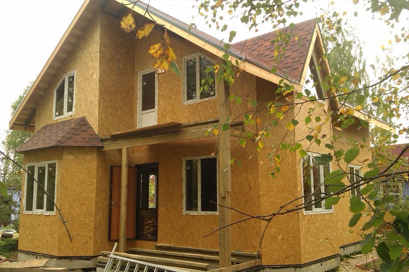

Вот и само творение на данной стадии

В этом главная проблема, планировать печь нужно было на этапе проектирования
Теперь у Вас спальни по холодным углам, одной печки мало
PS Пытаюсь скинуть проект дома в скетче...не даёть Sad
Добавьте по наружке "мокрый фасад"(http://homemasters.ru/articles/mokryi-fasad.html) сантиметров 10, и ваш дом вытянет любая печь,даже зимой.

Да Вы дом неверно выбрали Confused , он не под отопление печью Sad , вернее не одной печью..., или печью с регистром ГВС.
С чисто печным отоплением проекты ПМЖ здесь: http://forum.stovemaster.ru/viewtopic.php?t=7341
УСПЕХОВ!!!

Вы правы, отмотай всё назад, я бы заложил в проект более широкий фундамент под печь. Теперь естественно исхожу из того что есть.
Электро-калориферы тоже планирую ставить как на первом этаже так и на втором,надеюсь хватит, с учётом что дом сезонного проживания.

Если место под печь уже не изменить, то мало что можно сделать. Так бы Вам там поставить печку 1,5х1,5 с кассетой в зал, сместив её туда, а готовку на газу.
А так, стройте, что влезет, только зимой в морозы не обольщайтесь - комфорта не будет, не хватит Вам суток, чтобы прогреть вымерзший дом.... Зимой ночевать на кухне будете.

И ещё, при всём моём уважении к Кузнецову, ОВИК ЗК 11 - очень странная печь - кирпича много, а толку мало. ИМХО.
