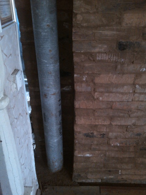

Здравствуйте .Ситуация такая ,живу на втором этаже деревянного дома.Построил новую печь ,а дымоход соседей снизу пустил вдоль своей печки,использовав асбестобетонную трубу.Вот теперь боюсь как бы она не лопнула.Как мне обезопаситься ,может обернуть оцинковкой,но как бы хуже не стало.Или заложить ее кирпичом. Переделовать уже поздно.Печь делал первый раз.

сейчас замерял температур наружней стенки трубы выше 103 градусов не поднялось

асбест опасен и поэтому надо ее изолировать..
СообщениеДобавлено: Сб 19 Октябрь 2013, 15:51 Ответить с цитатойВернуться к началу
Асбестовые трубы допустимы, если теплоизолированы, но требуют ежегодной очистки от сажистых отложений, в отличие от, например, ХАРТа (не реклама!)
СообщениеДобавлено: Вс 20 Октябрь 2013, 05:48 Ответить с цитатойВернуться к началу
у всех труб есть отложения , у асбестовой менше чем у кирпичной. у ХАРТа тоже есть(не антиреклама).
Асбестовую надо обложить кирпичем, раз уж вперли ее туда.

Всем спасибо ,начал закладывать кирпичем.
