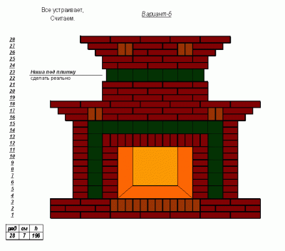

ктонибудь и начинаюших печников есть в районе каширского шосе между серпуховым и подольским у меня камин там на май бюджет небольшой сделоть надо по картинке уже утвердиле проект . хочу убить двух зайцев сделать заказ и успеть на мастер класс на дубровке двоем веселей да и на поездку себе заработаем.

предложение вновь актуально пишите в личку скину внешний вид он в хл сделан

Потолок 2м, а камин 196см -дальше проход через крышу-потолок трубой в шестерик без разделки. Можно ли так , уважаемые форумчане ? после выдры -труба сендич 180мм-2м. Расстояние от потолка до перекрыши камина -не нашел в литературе, только для печей. Дверка со стеклом, посадочное место ш. .660на 515мм(внешние размеры ш.695, в.520мм).Ширина подошвы камина 3,5 кирпича. Зеленая окантовка-плитку клиент пожелал клеить, для этого надо или вырезку сделать в кладке шириной 12см , или в самой кладке углубление под плитку . Если делать футеровку на ребро-глубина топливника 50см в чистоте.

александ огромное спосибо что помог загрузить картинку .радион пиши на почту пообшаемся вечером бываю в сети lexa.cochetkov2011@mail.ru
