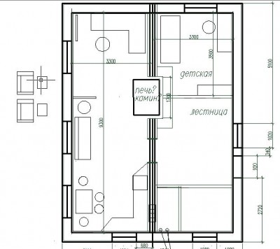

Добрый день, прошу Вашей помощи в выборе печи для дома, план прилагается, дом в 2 этажа, второй мансардный, стоит ли отапливать его... на сколько дорого это будет. Дом дачный, пока для сезонного проживания, но хотелось бы в совокупности с электричеством поддерживать +5 и иметь возможность приезжать зимой, перекрытие балками, лестница в прихожей, веранда в планах.
Уважаемые печники, прошу вашей оценки по ширине гостинной... для печного отопления в самый раз или можно было и больше, понятно, что все уже построено и ничего не изменишь, но хотелось бы знать.
Благодарю за помощь.

Фундамент под печь еще не залит... расстояние 1700 при отступе от основного фундамента по 5 см. Планировался фундамент 1700 на 1300. Заливать будем уже весной.

Для Вашего строения зимой при -25 С, будет достаточно камино-печи с периметром стен 7,3 м. (это - если мансарда будет закрываться на зиму!) Фундамент, например - 220х170см.

Тут ключевое место периметр, вернее зеркало печи: 1 м2 ~ 400-500 ватт, периметр умноженный на 2 метра высоты
220х170 это периметр 7,80, а 170х150 -- 6,40
Может если эффективная высота будет не 2 м, а 2,5 -- то и прокатит

У меня получилось необходимая площадь зеркала печи 13,7 кв.м...
Т.е. (1,7+1,5)х2=6,4 и высота печки 2,2 м
Русская печь приличного размера в самый раз Smile

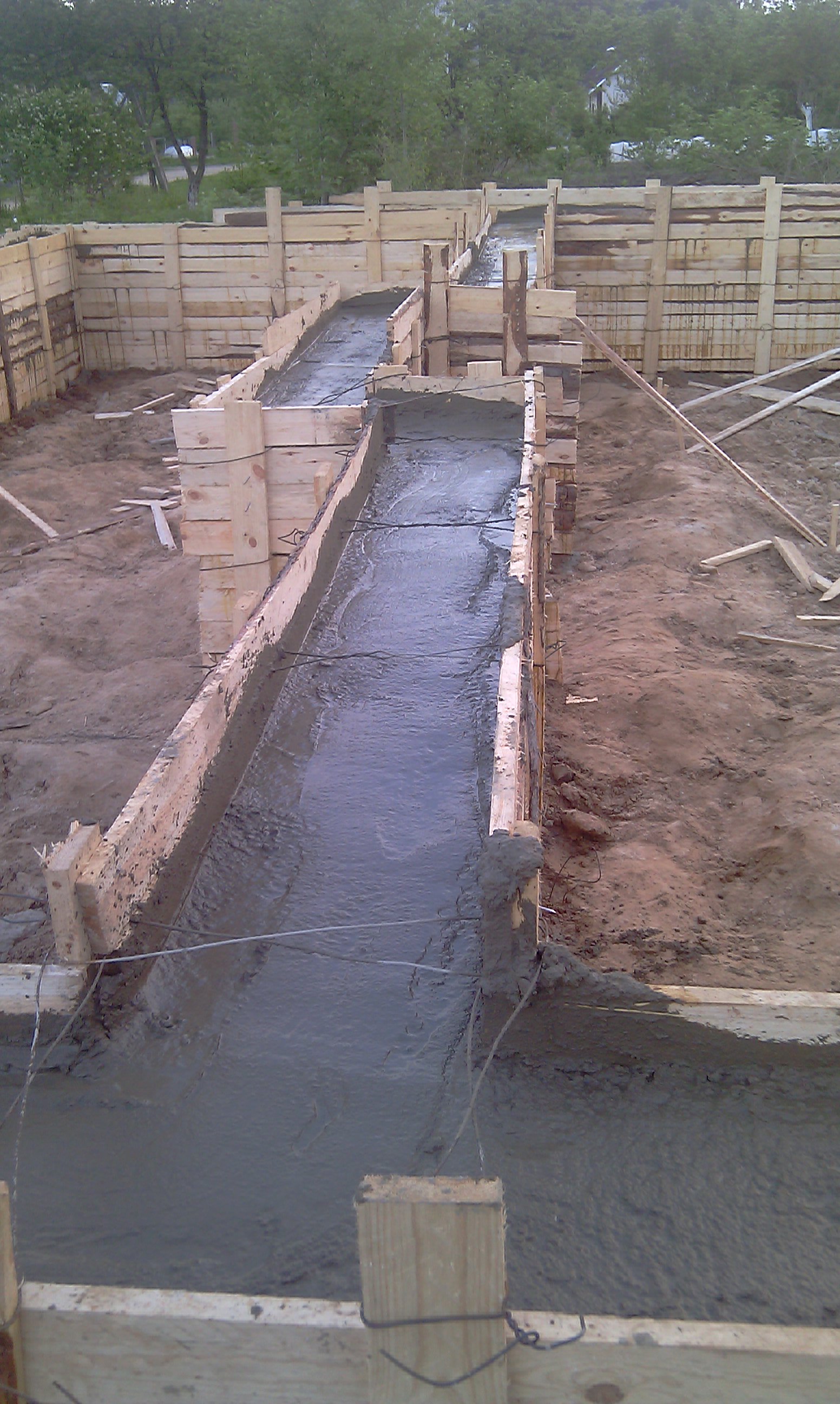

Дверь еще не решили где, а вот как лежанку делать, если фундамент обходит печь со стороны детской и прихожей?

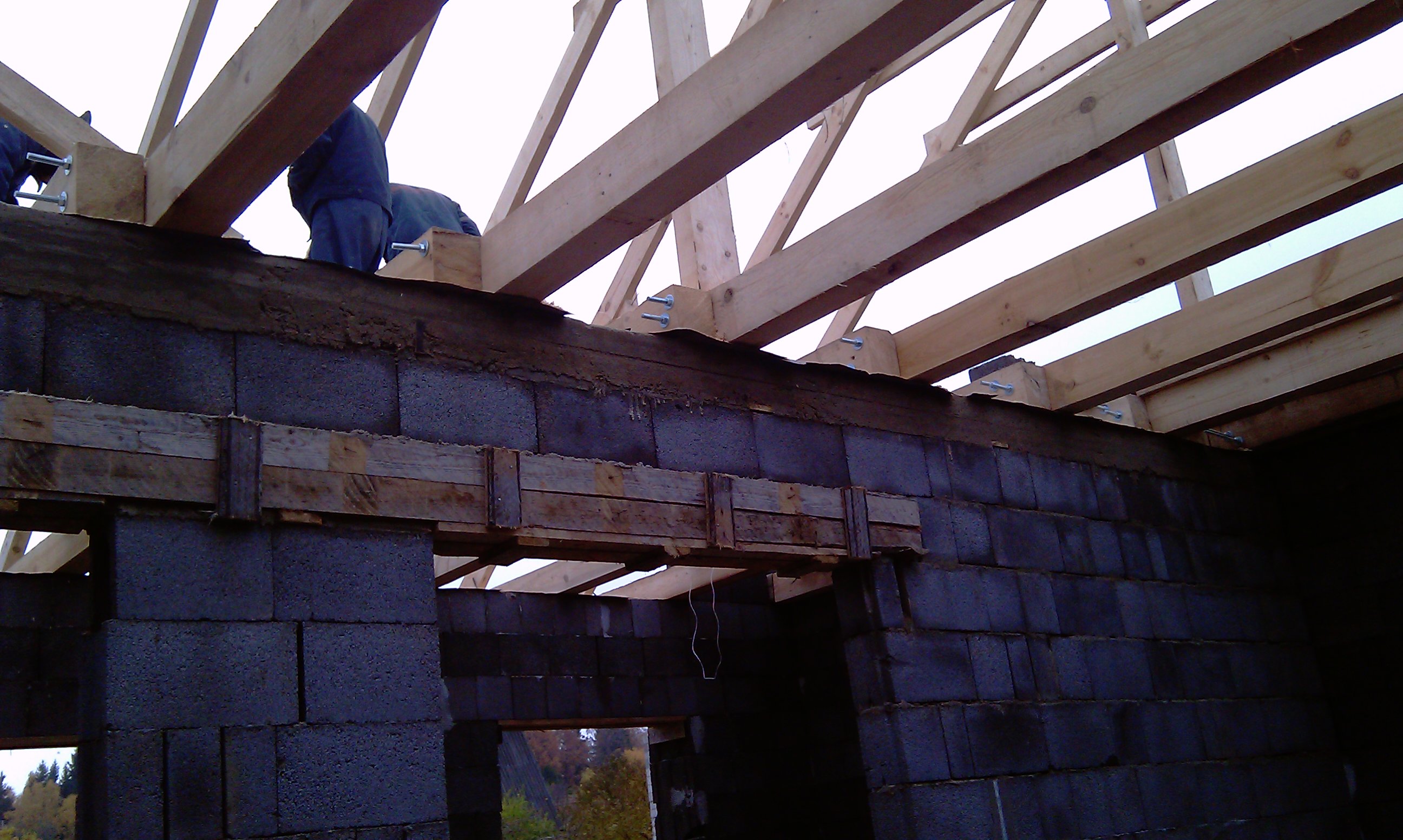

высота от фундамента до балки над печью - 2160 мм, хотелось печь канальную с хлебной камерой, плюс труба-щиток на втором этаже, но на что будет опираться этот щиток на втором этаже... не пойму, тк перекрытие - балки, расстояние между балками 92 см.

...а вот как лежанку делать, если фундамент обходит печь со стороны детской и прихожей?
Не вы первый, не вы последний
Поскольку печи нужен фундамент -- и думать о ней надо было до того как стены поставили

Вам её надо было строго посередине ставить
А фундамент у вас такой, что она будет заподлицо со стеной
Она в какую часть дома будет выпирать? В гостинную?
ТОгда детскую делайте побольше, чтоб там почти вся спина печи была
