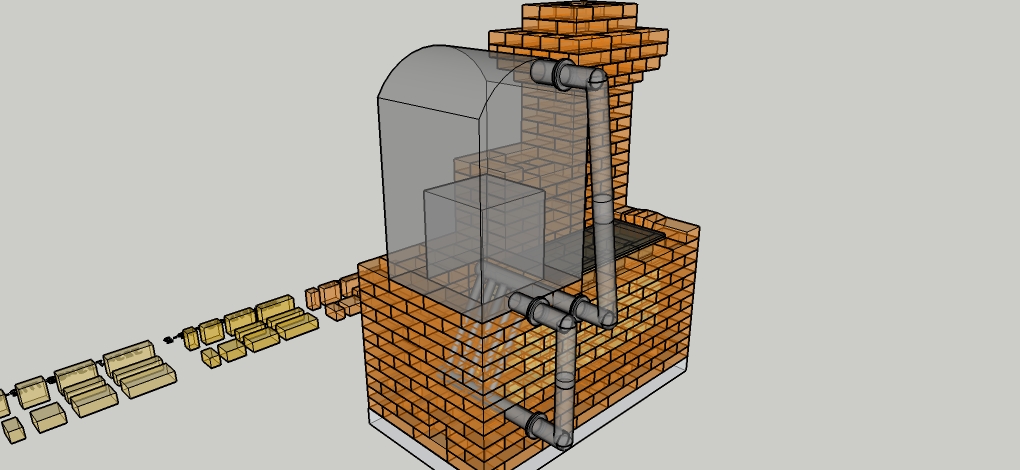

Как вы думаете что можно ожидать от такой компоновки. Я утомился конечно выкладывать нутро топки из шамота на ребро. Но моделька получилась красивой.
Поэтому хотелось бы узнать что о ней думают со стороны. Может кому идея понравится. Если понравится можем сообща доработать и остальную систему.
Лично для меня всё решает эксперимент!

Я в печах и котлах почти ничего не понимаю, полгода штудирую литературу на эту тему, потому что сейчас надо делать отопление в доме (купили дом в деревне).
И вот думала как раз именно о такой компоновке, единственное, что бак должен быть в теплоизоляции и вокруг него должна быть труба (или дымоход, не знаю, как правильно назвать. Ну, то есть что-то вроде камино-печи с баком внутри. Тогда это будет как бы термос. А уже из него через расширительный бак на чердаке делать распределение на систему отопления. Это реально сделать?

Наталья Fire-Snake писал(а):
Я в печах и котлах почти ничего не понимаю, ... думала как раз именно о такой компоновке, единственное, что бак должен быть в теплоизоляции и вокруг него должна быть труба (или дымоход, не знаю, как правильно назвать. Ну, то есть что-то вроде камино-печи с баком внутри. Тогда это будет как бы термос. А уже из него через расширительный бак на чердаке делать распределение на систему отопления. Это реально сделать?
Сильно не пинайте, я совсем ничего в печках не понимаю... Confused
Сделать - реально. Razz
Правильно ли монтировать подобное - к.м.к., не совсем... назначение КП - накопить и отдавать тепло в помещение. Назначение теплоизолированного ГидроТАКа - накопив кипяток, отдавать его через термостаты лишь по необходимости (бойлер, регистры-батареи, полотенцесушки, ТПолы)
Моё решение в такой схеме - ТАК отдельно снаружи от регистра ГВС в топке камино-печи.

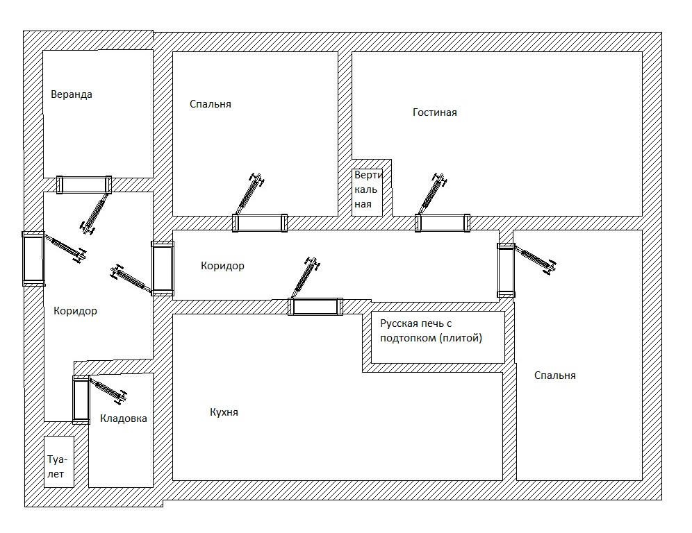

Эммм... сначала, наверное, надо уточнить, что у нас за домик. :-)
Раньше в деревнях строили такие коттеджи двухквартирные из бруса. Вот именно в таком коттедже мы и купили квартиру, так что это не такой уж и дом. В нем три комнаты, на три комнаты - две печи. Кухню и спальню с одной стороны обогревает большая русская печь, которая в полном порядке, с подтопком и лежанкой, все, что я с ней собираюсь сделать - это облицовку, чтоб красивая была.
А с другой стороны - гостиную и спальню - обогревает так называемая "вертикальная" печь, она уже очень старая и начала крошиться, ее надо перекладывать. Вот вместо нее я и хочу камино-печь со встроенным котлом.
Отопление нужно делать в пристройке. Она задумывалась, как холодная, построена из досок. Ее буду утеплять, уже вроде придумали, как именно. Ветрозащита, изоматериал, утеплитель, затем стеновые панели. Там будет ванная-туалет, веранда.
Вот их и надо отапливать от котла. И горячая вода - тоже из него.
Строить в доме третью печь - это как-то совсем глупо, по-моему. Поэтому и придумываю вариант, чтобы было и практично, и красиво. И вот больше всего склоняюсь к варианту камино-печи, только безо всяких "духовок" и др., зато с котлом.
Желательно бы еще чтобы над ней можно было еще печку построить, потому что отец мечтает на чердаке мансарду сделать.
Если внутри печи бак с горячей водой, а дымоходы выложены вокруг него (может быть с наклоном, спирально), то эта задача вполне выполняется, разве нет? Например, четыре дымохода, а между ними "воздушные карманы", которые тоже тепло аккумулируют и медленно остывают - именно на этом принципе и построена наша "вертикальная".
Именно для этого мне и нужен этот бак. Я бы в него еще и ТЭН поставила, чтобы вода в нем всегда горячая была. Ну, как горячая... летом достаточно на 40 градусов держать, для крана, а зимой на 80 поставить - и для отопления, и для крана.

Confused вот не понятно почему? многие пожелатели не считают нужным рисовать ПЛАНировку... Smile
Ну простите, не было у меня плана под рукой. Embarassed
Нарисовала приблизительно, только без размеров. Приеду - замеры сделаю.
Пристройка (где веранда, кладовка и туалет) - холодная. Ее переделывать полностью, начиная с пола. Вместо кладовки и туалета будет ванная комната.[/url]
