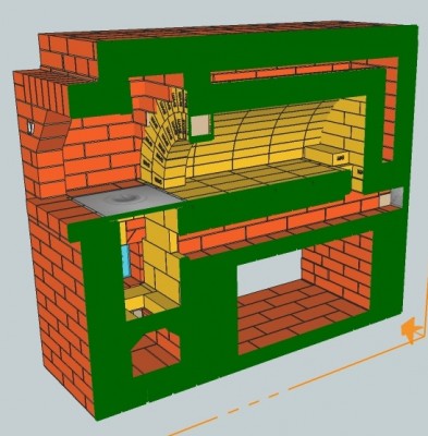

Делаю проект Русской с плитой в шестке для хорошего знакомого.
Делать будут на следующий год летом, поэтому у меня много времени на варианты.
И как вариант компоновки родился проект.
Особенность - Правая сторона -отопительный щиток.
Ещё заложен канал из топки в конец горнила, но прорисовать до конца не захотелось (не закончил ДУМКИ о нём).
Буду признателен за ВАШИ мнения Уважаемые форумчане о данной компоновке.

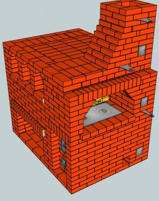

Состоялся разговор с заказчицей.
И по итогам переделал проект.
Увеличил до 5.5-7.5.
Прорисовал душники, сдвинул трубу вправо.
Прорисовал ход с топки в горнило в конец.
Размер скетча велик, ссылка на "облако".
Надеюсь работает, первый раз пробую

СообщениеДобавлено: Пт 13 Декабрь 2013, 12:05 Ответить с цитатойВернуться к началу
в первом варианте был "чемодан", если во втором варианте справитесь без него, то вперед.
Дядя Миша - расшифруй "чемодан".
Не знаю, что это.
Заранее благодарен.
СообщениеДобавлено: Пт 13 Декабрь 2013, 17:48 Ответить с цитатойВернуться к началу
Вьюшки и самоварники народ уже забыл.Про эти вещи когда будет разговор.Печь протопили вьюшку закрыли.Можно вентилировать избу.Также с русской можно подключить самовар.

СообщениеДобавлено: Пн 16 Декабрь 2013, 12:04 Ответить с цитатойВернуться к началу
Не знаю, что это.
Заранее благодарен.
прямоугольная камера выше устья, где переворачивается дым перед выходом в трубу.

СообщениеДобавлено: Пн 16 Декабрь 2013, 12:10 Ответить с цитатойВернуться к началу
Мне тоже кажется с дымосборником лучше будет.И полочка под самовар.Там и так много тонкостей с порогом.Лучше подбдеть,некоторые даже дверки перед шестком ставят.Тоже толково.
С дымосборником подумаю. По хотелкам хозяйки именно продолжение лежанки вперёд сделал, уменьшив дымосборник.
Самоварник и полочку под самовар безусловно подумаю и сделаю.
Дверки что-то не хочется. Красиво "не вижу", лишь бы были - испортится вид. Здесь художник-дизайнер нужен.

Сообщения: 2362
СообщениеДобавлено: Вт 17 Декабрь 2013, 14:17 Ответить с цитатойВернуться к началу
Ivan20051 писал(а):
Пока что теплушка обходит ваш "мерседес" по ТТХ .Почитайте мат.часть. Бацулина, Подгородникова.
Не спорю. Может быть. Мат. часть читал очень внимательно.
Мне понравилась данная компоновка. Такой ещё не видел.
Пляшу от заказчика.
С Которым вообще щиток не обговаривался.
Smile Нужно, как в детстве, Русская с плитой в шестке Smile .
Как вариант обязательно разработаю без щитка. Пусть будет.
Здесь пытался попробовать разработать ещё один вариант компоновки.
Думаю, что можно попробовать так.
Считаю, что с позиции эксплуатации этот вариант будет даже проще (и в исполнении тоже).
Жду конкретную критику, пожелания по данной компоновке.
Где грабли, которые я не учёл.
Опыт будет общим.
Проект открыт для переделки.
С Уважением. Юрий. Тула.

Вогнистый Владимир
Регион: Мариуполь, Украина
СообщениеДобавлено: Вт 17 Декабрь 2013, 19:31 Ответить с цитатойВернуться к началу
Щиток обязательно делай. Подвертку у хайл чуть поднеми.
