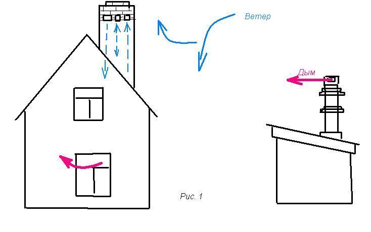

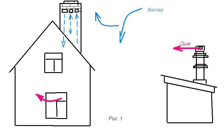

Ув. печники , здравствуйте.
Подскажите пожалуйста, как избавиться от опрокидывания тяги в моём случае
см рис.1
Печь ОВИК-16л сложил сам. Дымоход кирпичный 7 м.
Температура газов на входе в трубу 40 гр.
До конька 50 и над коньком 50 см. Труба на 3 канала.
Рядом с дачей море и устье лимана, постоянные ветра.
Обычно тяга отличная, но при очень сильном сев. ветре с завихрениями
( дым при этом срывает с трубы на землю ) тяга опрокидывается
вплоть до постоянной обратной.
Вчера в дымоходе (первый канал от конька) тяга была обратная,
при этом в крайнем вент. канале прямая тяга есть ( но порывистая ),
в среднем канале - попеременно вверх-вниз.
А в рядом стоящей 1-эт. баньке без проблем топилась кирпичная каменка.

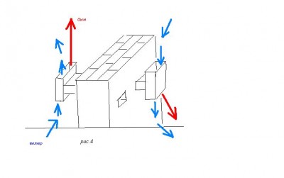

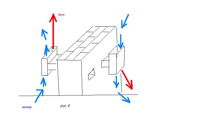

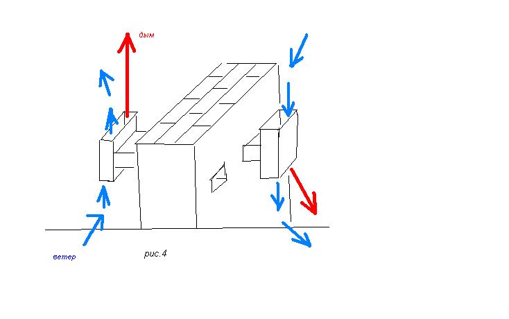

Для борьбы с опрокидыванием тяги при вихревых ветрах
предполагаю установить на кирпичную трубу Н-образный
самодельный металлический дефлектор, но опыта нет.
Подскажите, поможет ли такая конструкция, см рис.4. ?

Сообщения: 10150
СообщениеДобавлено: Ср 11 Декабрь 2013, 18:02 Ответить с цитатойВернуться к началу
предполагаю ...
увеличить температуру на входе в дымовую трубу ...

СообщениеДобавлено: Ср 11 Декабрь 2013, 22:15 Ответить с цитатойВернуться к началу
предполагаю ...
А возможно ли это сделать в печи ОВИК-016л ?
