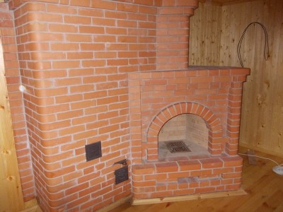

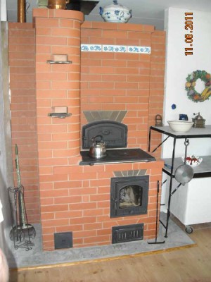

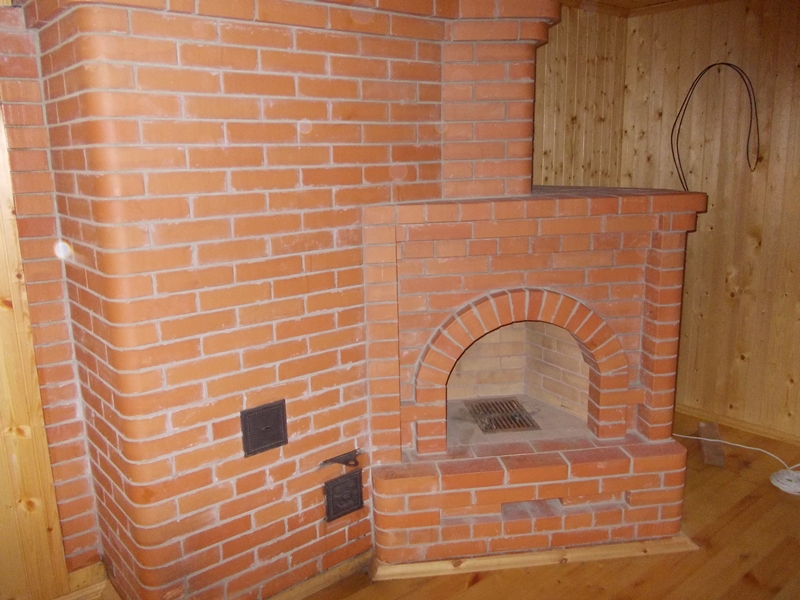

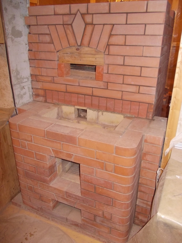

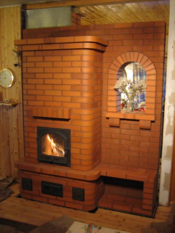

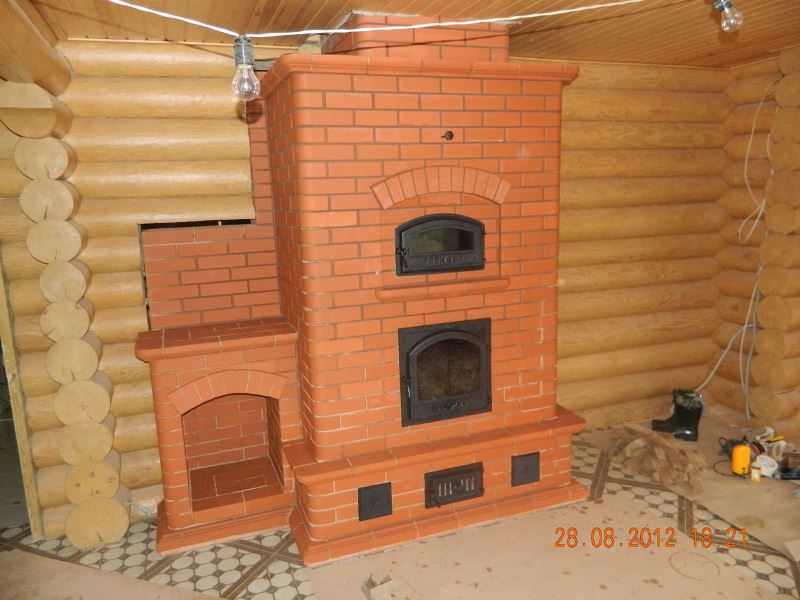

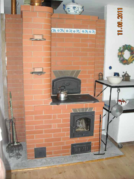

Стоит задача сделать каминопечь с дровником в одной комнате ( 30 кв ) плиту с хлебной камерой в кухне ( 15 кв ) и попытаться вывести конвекцию с душников на обогрев 2 этажа. Рисунка макета пока нет но есть фото что хотелось видеть заказчику . Теперь думаю как все это завязать в одной конструкции чтоб все работало и грело и не вызывало нареканий ближайшие лет 10 Sad !!!???

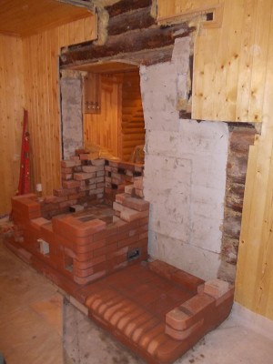

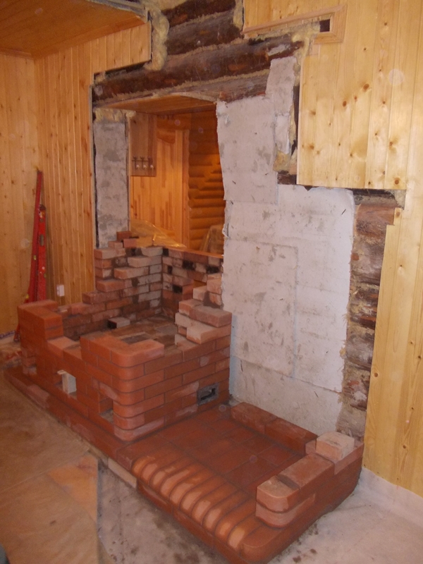

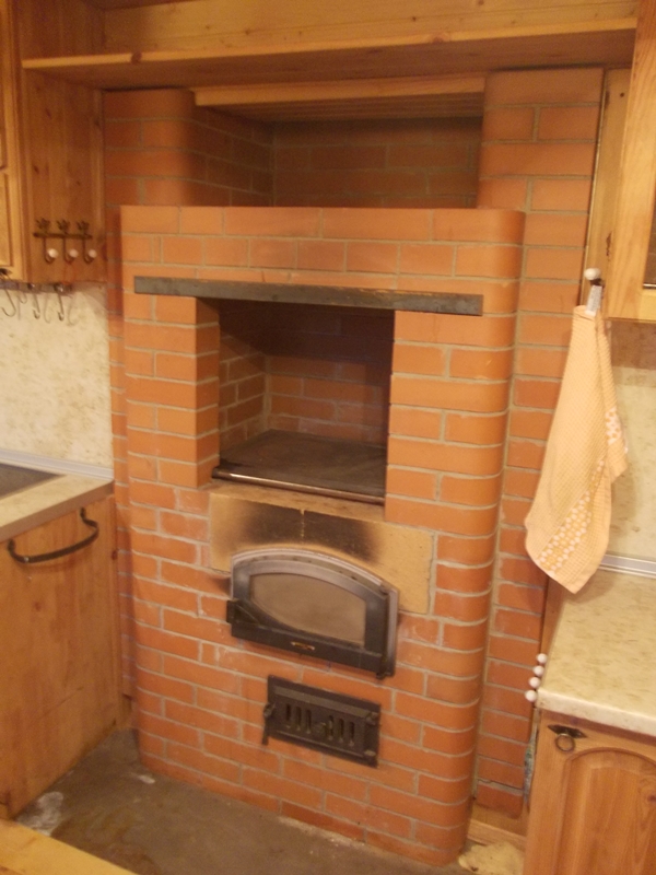

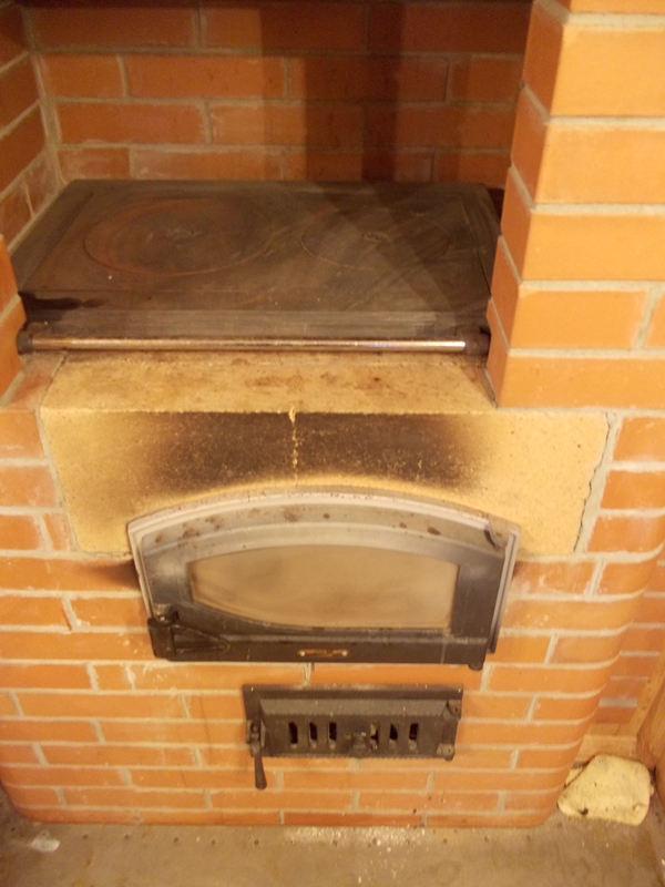

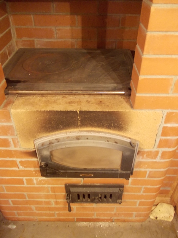

Пока ломаем старые печи -камин так почти и не работал иза отсутствия дымосборника зуба и отвода трубы. Печь на кухне обыграный треканальный щиток с перекрытием дверки из шамотной плиты из ш-96

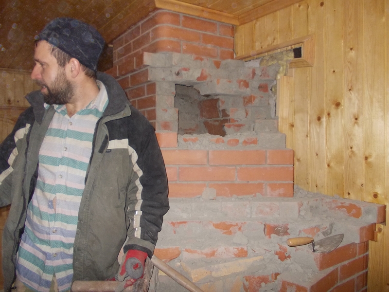

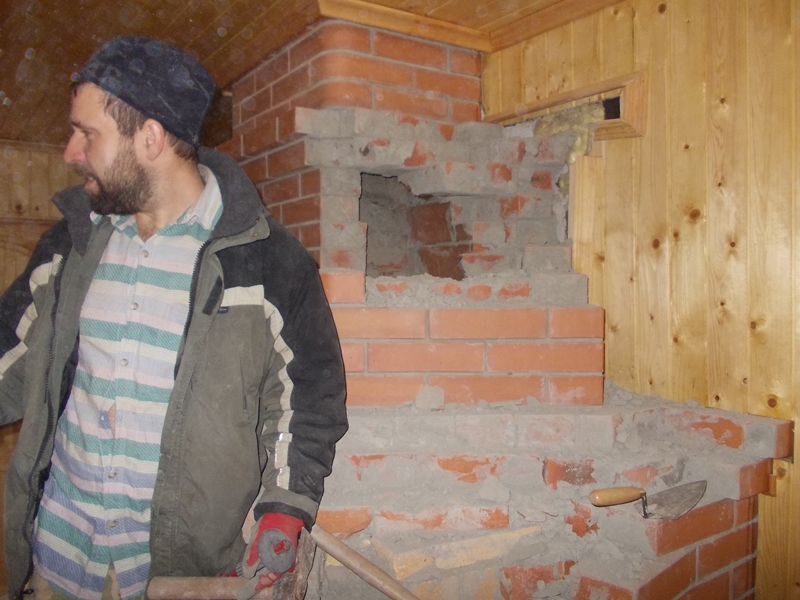

На пике прорыва Игорь Трофименко разбор печи в самых несложных местах

печь вроде не плохо сложена и что вся что ли не работала во обще
СообщениеДобавлено: Вт 12 Ноябрь 2013, 09:44 Ответить с цитатойВернуться к началу
Камин точно не работал в трубе даже сажи нет он дымил печь работала с 8 ряда у пола дубак+дверка в убитом состоянии

Особо доставляет перекрытие уголком наружу и "правильные" разделки...

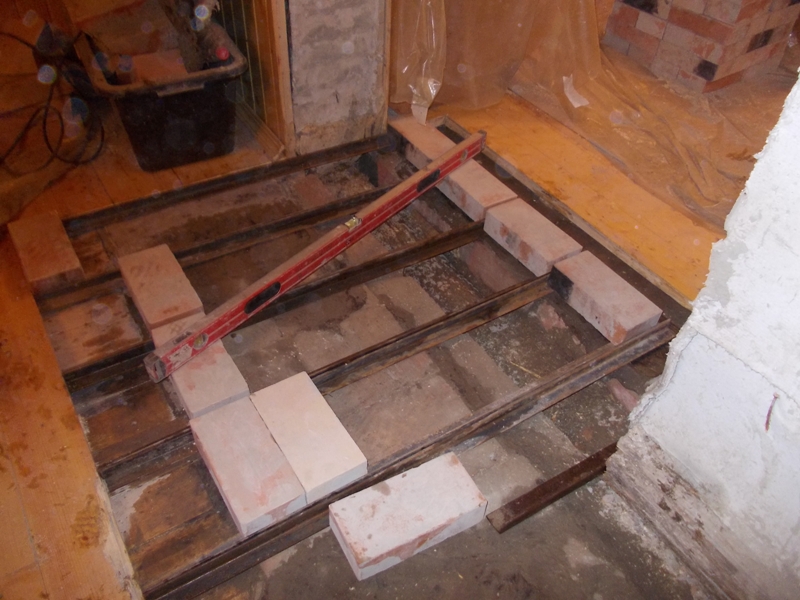

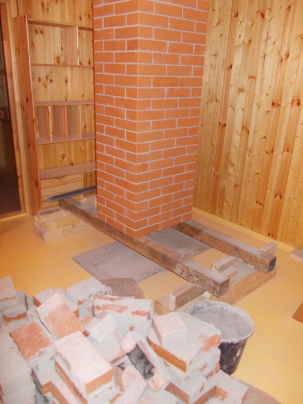

Пинари Привет!!! сегодня подвесили трубу восьмирик с двумя каналами по нормальному разобрали печь -уголками нарастили фундамент до нужного размера

Геман привет рад слышать!!! Сегодня и вчера уныло чистым кирпич от раствора .

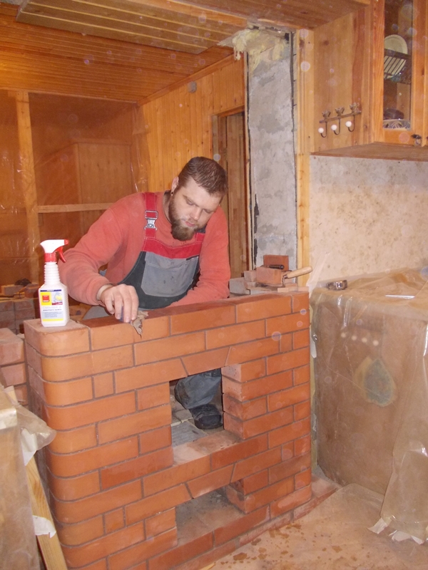

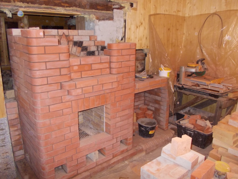

За выходные завели периметр печи и дровника .На кухне подняли кладку до уровня плиты -по конструктиву пока думаем Twisted Evil Но склоняюсь к старой теме : по плите http://forum.stovemaster.ru/viewtopic.php?t=5831по Хк последней вариант http://forum.stovemaster.ru/viewtopic.php?t=3549. Может есть какие идее еще товарищи ???? p.s С второго ряда поставили лючки для забора воздуха через душники . Вся конструкция практически будет из старой Терки( завоз 2000 годов кирпич без трещин алмазные диски плавятся на нем ) кроме фасада ( лоде) поэтому каналы -колпаки футероватся не будут кроме передней стенки .

Доброго времени суток Алексей. Вопрос по второму этажу. Как хочешь снять тепло со стояка 8-ка? Тепловой щит подключить, или конвектор по отдельному каналу?
СообщениеДобавлено: Пн 18 Ноябрь 2013, 21:38 Ответить с цитатойВернуться к началу
МИХАИЛ хороший вопрос хотелось осуществить тему душников -провести воздух между шамотом ( колпаками и топкой в место вторичного воздуха) далее через хк в 2 колпаке объединить в месте и подать в отдельный канал через решетку на верх
Михаил Рожков
Сообщения: 242
Регион: Талдом
СообщениеДобавлено: Пн 18 Ноябрь 2013, 21:56 Ответить с цитатойВернуться к началу
А шамот в топке и хк не разболтается?
СообщениеДобавлено: Пн 18 Ноябрь 2013, 22:32 Ответить с цитатойВернуться к началу
надо ставить нержу или керамику

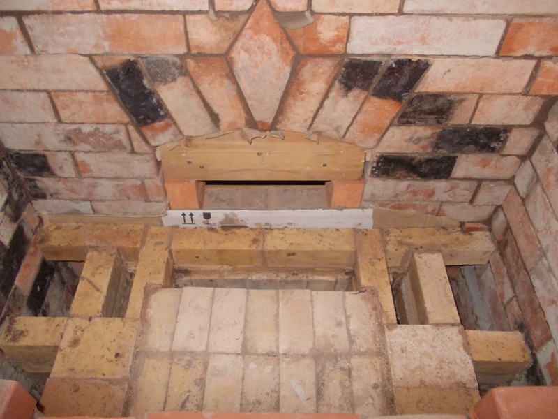

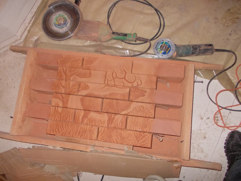

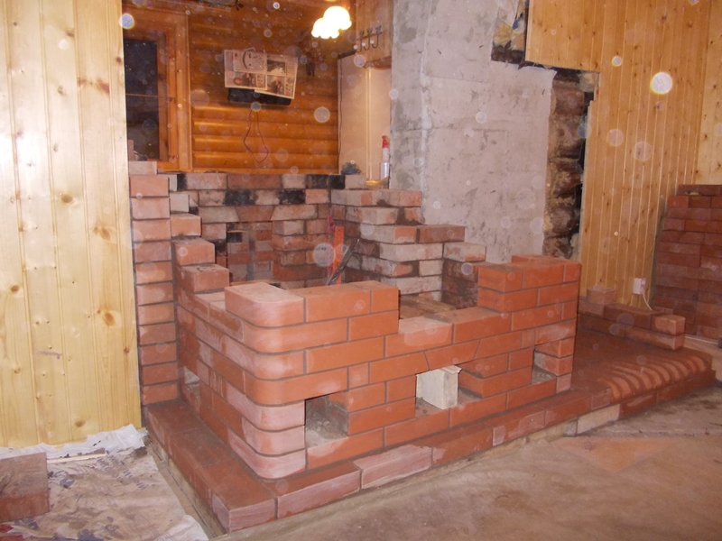

На этой недели продолжили работу ( ждали панно Северного Оленя из Ками) . Кладка продвигается не очень быстро так как приходится подгонять и стыковать старый кирпич Терку с новым Лоде перепад 2 мм на ряд+ наступившие в спб холода под Волховым с утра - 15 заставили перетаскивать станок в дом для запила .Кипятильник и тепловая пушка не справляются с морозом. На кухне перекрыли хк клиновой перемычкой также поставили балку в районе шестка разъединили шамот от красного ( Щека-в русских печах ). Бацулин подсказал что это самое слабое место в стыковке плиты и Хк часто трещит и требует ремонта через 3-5 лет.В принципе об говорили и ребята в Суздале( посмотрим что будет дальше).В комнате вышли в район хайла -горелки размер ( 41 см на 8 см) перекрыли балками плиты ш-96 ставить боязно трещат Confused В место вв образовались душники в них будет вставлена нержа между камерой и каналами по сути это для меня эксперимент Embarassed
