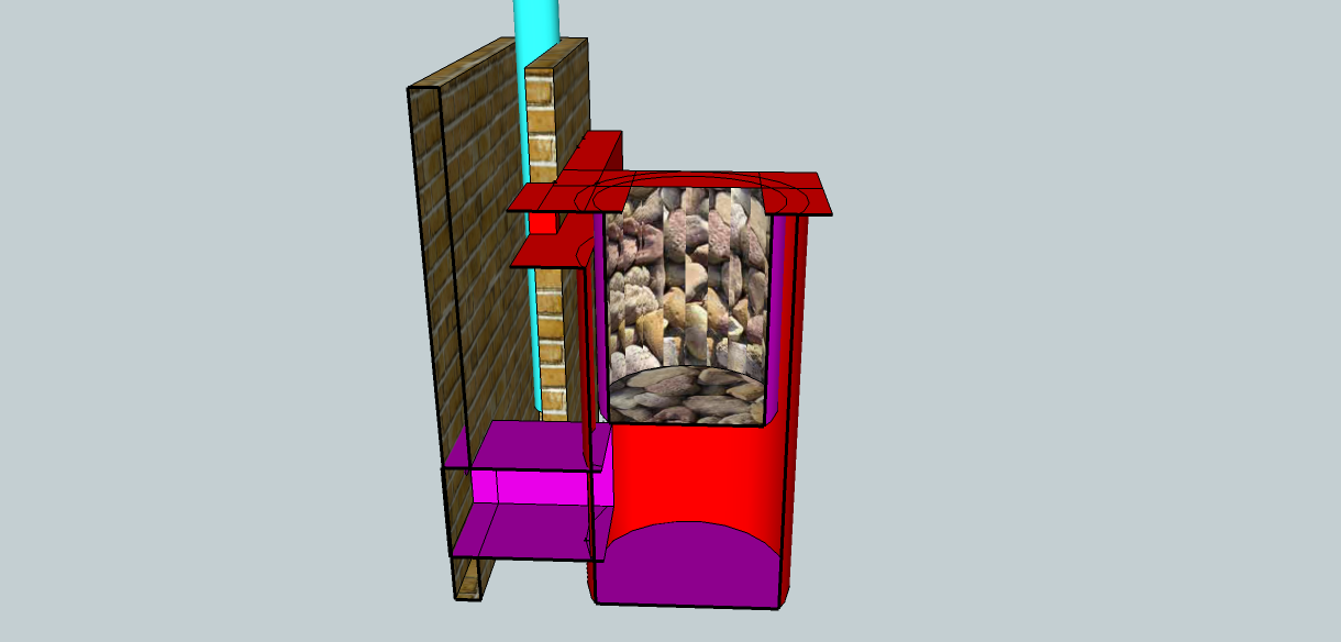

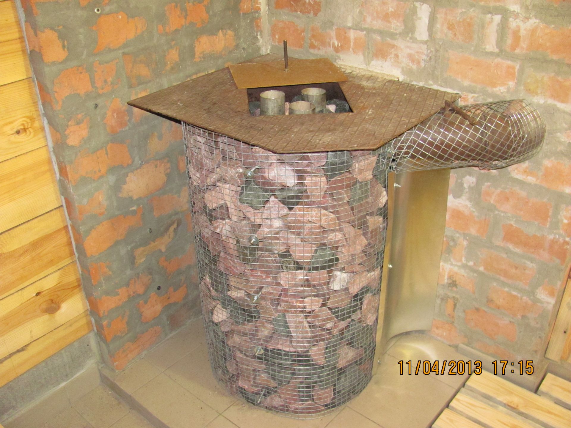

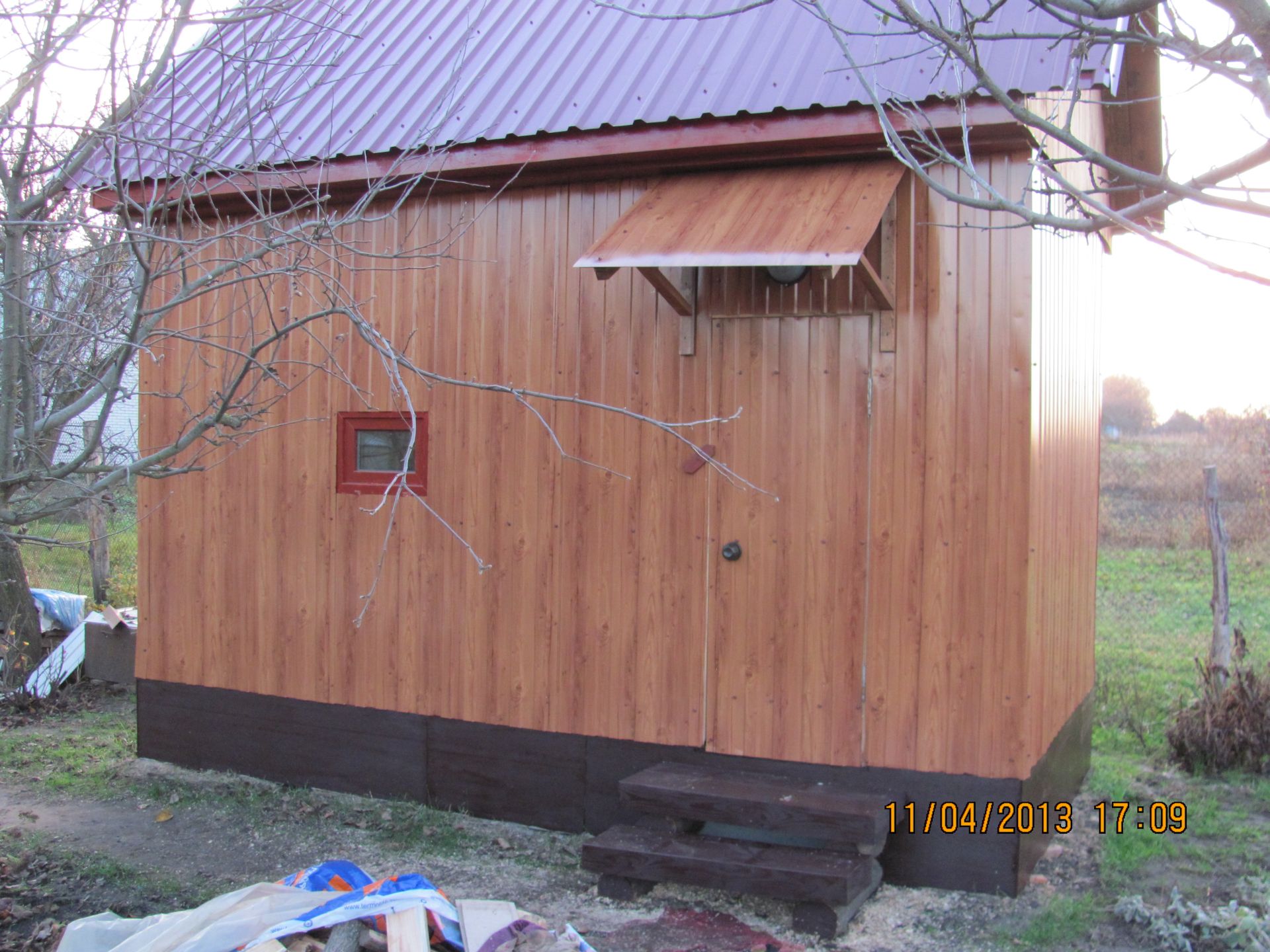

При строительстве малобюджетной небольшой русской бани 2,2х4.2м из соснового бруса я выбрал конструкцию из металлической печи-каменки,сваренной самостоятельно и соединённую с лёгким отопительным кирпичным щитком.Реализованная идея оказалась очень удачной.Ставились задачи-быстро нагреть парную,пол в парной должен быть тёплым с возможностью мыться там же,раздевалка в холодное время должна
обогреваться.Первые банные сеансы подтвердили правильный ход мысли и приятно удивил тёплый пол в парной и напрасно дымовые горячие газы не "вылетали в трубу",а эффективно обогревали отопительный щиток-перегородку,т.е. в раздевалке-тамбуре тоже было тепло.Представляю несколько снимков и ролик

Неплохая идея для своей парной.А какая площадь,объем,по дровам сколько(лето-зима)?
Я конечно не цепляюсь,но русская баня изначально была не из бруса,а из соснового, зимнего или осинового кругляка.
Брус для бани не подходит,если его обработать антисептиками - это не баня.
(бане 18 лет,уже печь 2 раза капиталил,а сруб звенит)сосна!

Внутренний размер парной 2.05Х2,35м высота 2,25м,вес камней 120кг.Антисептиками не обработана.По дровам-зимой пока вопрос(?), ещё не испытывали(недавно построена),летом-одна заправка с подбрасыванием в зависимости от длины сеанса.Печь мощная,выброс тепла большой,через 45 минут можно заходить и греться.
