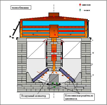

Этот котёл, для жителей Сибири. Будет верным помощником, другом семьи, можно сказать. А всё от того, что при любой температуре атмосферного воздуха (даже при -40 градусах по Цельсию) он может создать оптимальную температуру в помещении. Кто не согласен, выскажитесь

Где на фотке теплообменник?
Есть ли у котла внешняя защитная рубашка (на чертеже ее не показано)?

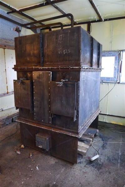

На фото теплообмен6ник в середине, между перегородками загрузочного бункера. Это первый вариант. Он закипал, поэтому теплообменник мы вынесли наверх. Теперь он у нас он как ТА и теплообюменник. Не закипает и тепловой аккумулятор (ТА) не нужно дополнительно ставить. Защитная рубашка обычно делается при монтаже, из керамического кирпича. если котёл ставится для отопления цеха, защитную рубашку вообще не делают.
Ниже, фото котла в цехе

| Цитата: |
| если котёл ставится для отопления цеха, защитную рубашку вообще не делают |
Нарушает ППБ.
| Цитата: |
| Защитная рубашка обычно делается при монтаже, из керамического кирпича |
Каким образом она взаимодействует с основным металлическим корпусом, что при нагревании обязательно расширится?
Есть ли чертеж, что соответствует реальному образцу? - если на чертеже видим лючки для чистки жаровых труб, то как чистятся котлы, что на фотках?

| Elm писал(а): |
| Цитата: |
Нарушает ППБ.
| Цитата: |
Есть ли чертеж, что соответствует реальному образцу? - если на чертеже видим лючки для чистки жаровых труб, то как чистятся котлы, что на фотках? |
Согласен, правила ПБ нарушаются. Я всем рекомендую делать обвязку из керамического кирпича при изготовлении котла на месте. Керамический кирпич ложится в полкирпича по периметру котла. Зазор межту стальной стенкой котла и кирпичом - 3 -:- 5 мм.
На фото промежуточный вариант - теплообменник выполнен водотрубным.
Если интересует, могу выложить рисунок. В водотрубной системе теплообменника чистить котёл проблематично. Вот поэтому мы перешли на жаротрубник с раскрывающимися дверцами по бокам. Для простоты можно даже одну дверцу сделать
